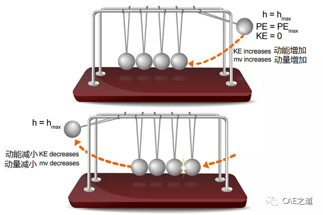

如下图,当最右边的小球被提起时,它随着高度的增加而获得重力势能,而动能为零。释放后,随着球体高度的降低,小球重力势能将全部转化为动能(理想状态)。同时,小球在向下摆动时会获得动量,并在底部位置获得最大动量。
在与下一个球撞击时,最右边的小球失去所有动能(也失去了所有动量),并且没法继续运动。但是,整个系统的动量不会丢失(动量定理),因此动量会传递到它击中的小球上。动量依次传递,直到传递到最左边的小球,最左边的小球获得动量产生动能,无法继续传递,只能再次摆起,将动能转换成重力势能………………

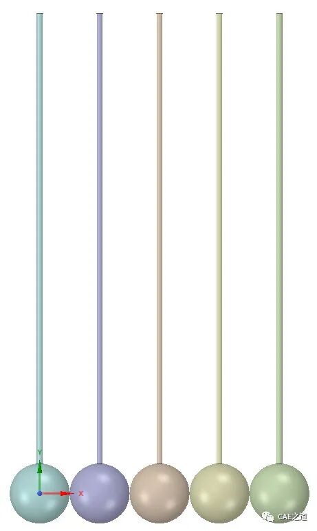

牛顿摆的建模
我们发现牛顿摆中的小球是有2根细绳连接。细绳与支架的2个连接点、细绳与小球的1个连接点,3个点组成一个三角形结构。由于三角形的稳定性,确定了小球只能在支架中间的平面内移动,不会发生偏移,这也是牛顿摆必须具备的条件;
ANSYS Workbench分析实例之牛顿摆的图8
在刚体动力学模块中,小球和细绳都被视作刚体;同时,我们通过对细绳与支架连接点施加转动副,上述两点确定了细绳和小球只能在平面内运动,不会发生偏移,所以建模时我们只需要 让每个小球连接1根细绳即可(注意建立的5个球-绳结构要完全一样)

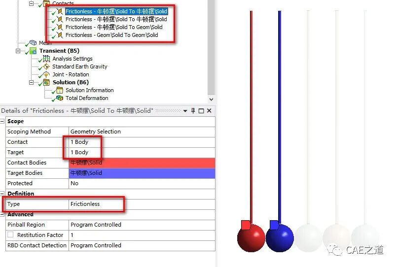

建立接触
牛顿摆在运动过程中,小球与小球之间会发生碰撞,这就需要我们对每个小球之间建立接触
接触范围选择 体Body 接触( 选择小球的面接触可能会出问题 ,接触行为设置为 Frictionless(无摩擦)接触 ,其余参数保持默认

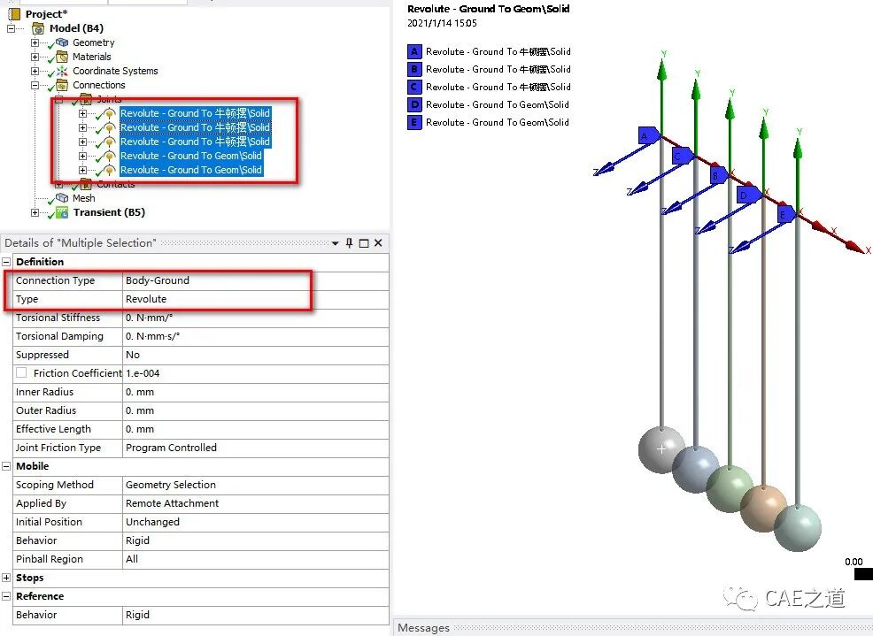

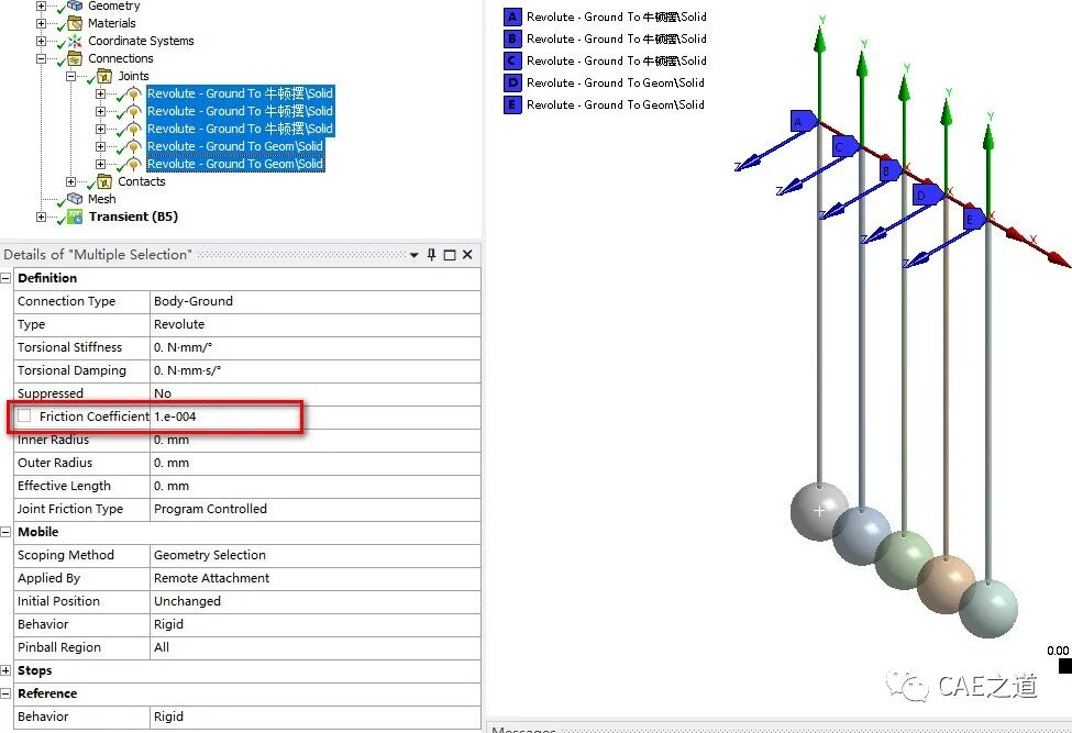

建立转动副
细绳与支架的连接点(共5个)需要建立转动副(Body-Ground)并且要注意旋转轴Z轴方向,方向与实际不一致时需调整转动副坐标系。建立后的模型如下:
ANSYS Workbench分析实例之牛顿摆的图11
Step4
设置运动摩擦系数
这一步非常重要,关系到是否能仿真成功;
我们需要在 建立的5个旋转副中各设置一个值为0.0001的摩擦系数;
ANSYS Workbench分析实例之牛顿摆的图12
这个摩擦系数非常小,但 不可或缺因为我们建立的这个系统中是没有任何阻尼的,所以在小球的运动和碰撞过程中,会发生一些不可预测的小扰动,导致小球碰撞过程中动量传递出现问题,进而引发仿真结果不合实际;笔者可以自行尝试不施加摩擦系数的情况,仿真可以完成,但是结果出人意料。
另外,也可以使用设置阻尼的方法来完成该仿真,读者可自行尝试。

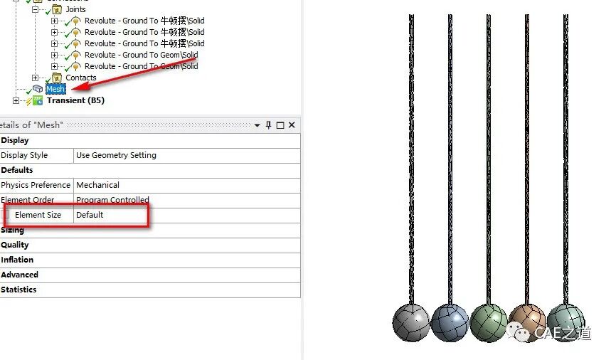

网格划分
自由网格划分。

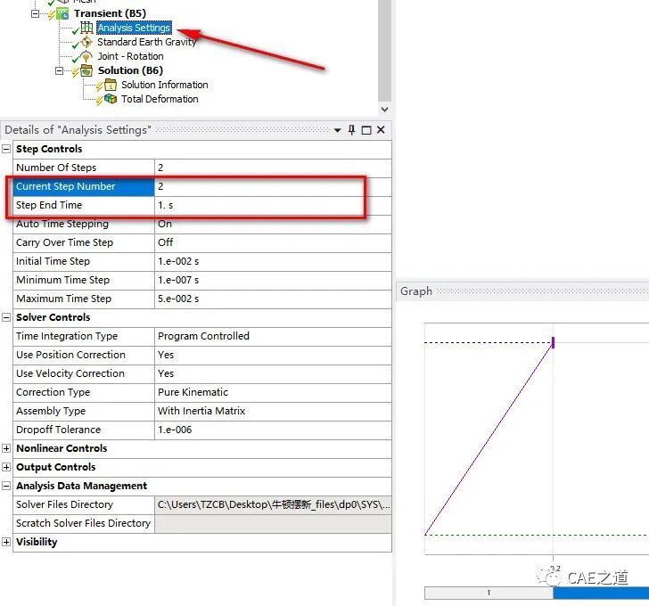

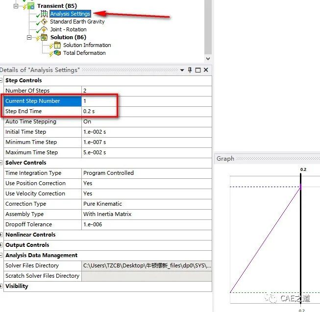

分析设置
设置2个载荷步,来模拟牛顿摆的2个动作(具体请看Step7):
第一个载荷步结束时间设置为0.2 s 第二个载荷步结束时间设置为1s其余设置保持默认。

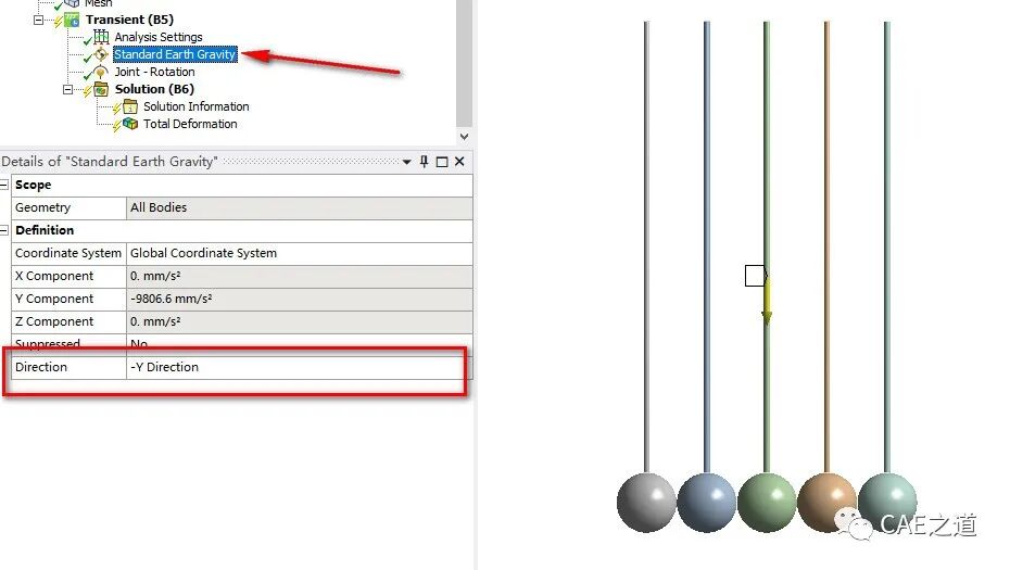

载荷设置
小球在重力作用下做圆周运动,所以首先需要设置一个标准地球重力,并修改重力方向;
ANSYS Workbench分析实例之牛顿摆的图16

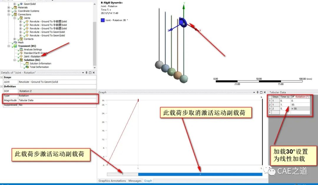

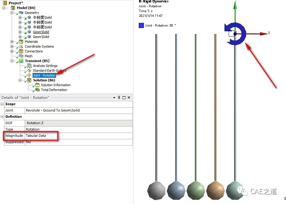

玩牛顿摆需要2步:第一步抬起右边的第一个小球;第二步放开它,让它做圆周运动并撞击 下一个小球。在ANSYS中,我们通过2个载荷步实现:
载荷步1:右边的第一个小球的运动副上施加一个 运动副载荷,类型为转动,并设置转动角度为30°,载荷步结束时间为0.2s,来模拟第一步抬起小球30°;
载荷步2:取消激活载荷步1中设置的运动副载荷, 载荷步结束 时间为1s,实现松开小球 的动作,此时牛顿摆开始运行;

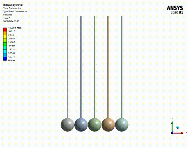

结果

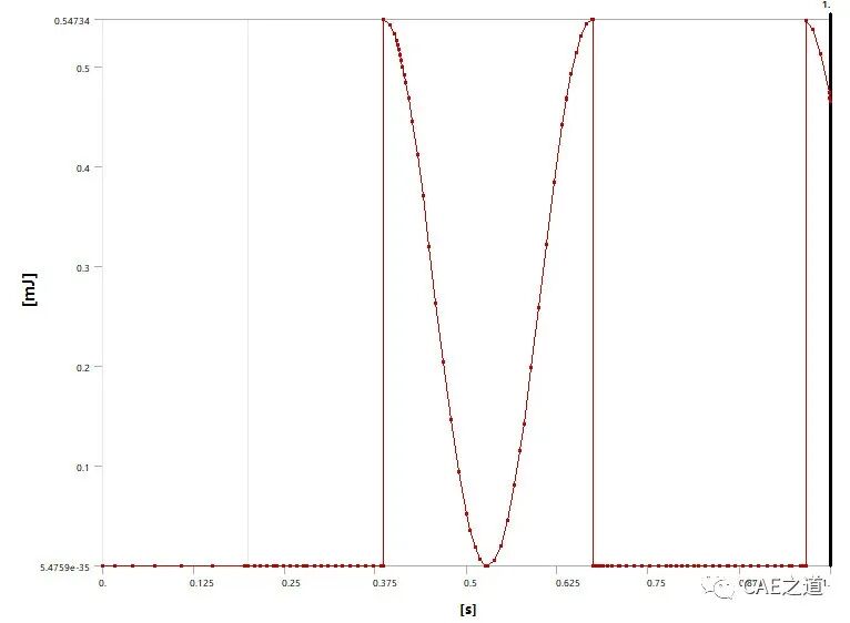

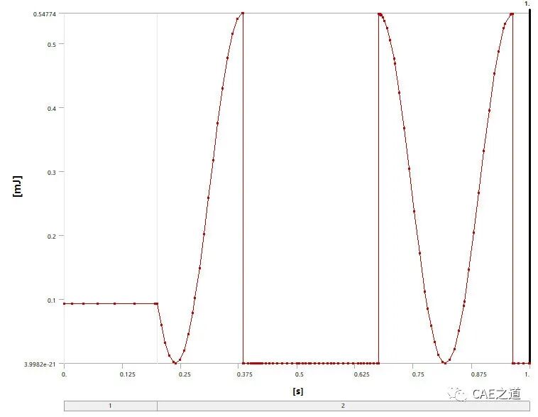

我们提取两个运动(最右边和最左边)小球的动能结果:
1. 观察最右边小球的动能结果发现:小球在0.375s时动能最大,为0.54774mJ。此时小球摆到了最低点,重力势能全部转化成了动能;
ANSYS Workbench分析实例之牛顿摆的图19
2. 观察最左边小球的动能结果发现:小球也是在0.375s时动能最大, 为0.54734mJ。此时小球在最低点,以此看出, 最左边小球的动能全部传递给了最右边小球
ANSYS Workbench分析实例之牛顿摆的图20

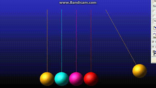

对于一些专业的多体动力学软件,如MSC的Adams等,做这样的仿真比ANSYS就简单多了,以下是笔者用Admas做的牛顿摆运动仿真,花费的时间不到ANSYS的三分之一。
ANSYS Workbench分析实例之牛顿摆的图22
