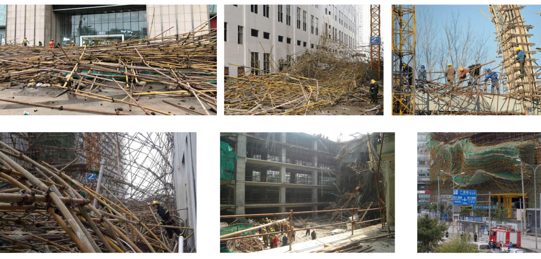

作为“基建狂魔”,当前我国每年脚手架工程总费用已达5000亿元以上,体量十分巨大,但同时,脚手架坍塌事故也频频发生,几乎每个月都有。调查显示,脚手架坍塌事故中材料质量问题是最常见原因之一,其中就包括使用劣质、不合格的钢管。
【隐式显式切换】Abaqus双曲线辊矫直机的图1
脚手架坍塌事故

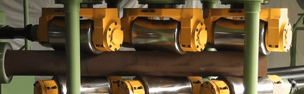

脚手架钢管调直机又叫双曲线辊矫直机,最早由苏联人设计,辊轮是双曲线的回转体,在轴线夹角合适的情况下,理论上能与钢管完美贴合,通过几组成对出现的辊轮碾压,可以使弯管发生塑性变形,将其“捻”成直管。
【隐式显式切换】Abaqus双曲线辊矫直机的图3
双曲线辊原理
在一些对管道直线度要求比较高的行业,可以用双曲线辊矫直机来解决管道生产过程中的微小弯曲问题,比如一些油气管道的生产,就需要用到它或者其他更先进的调直机,因为直线度将直接影响管箍的加工、对接,以及管道工作状态下的变形。

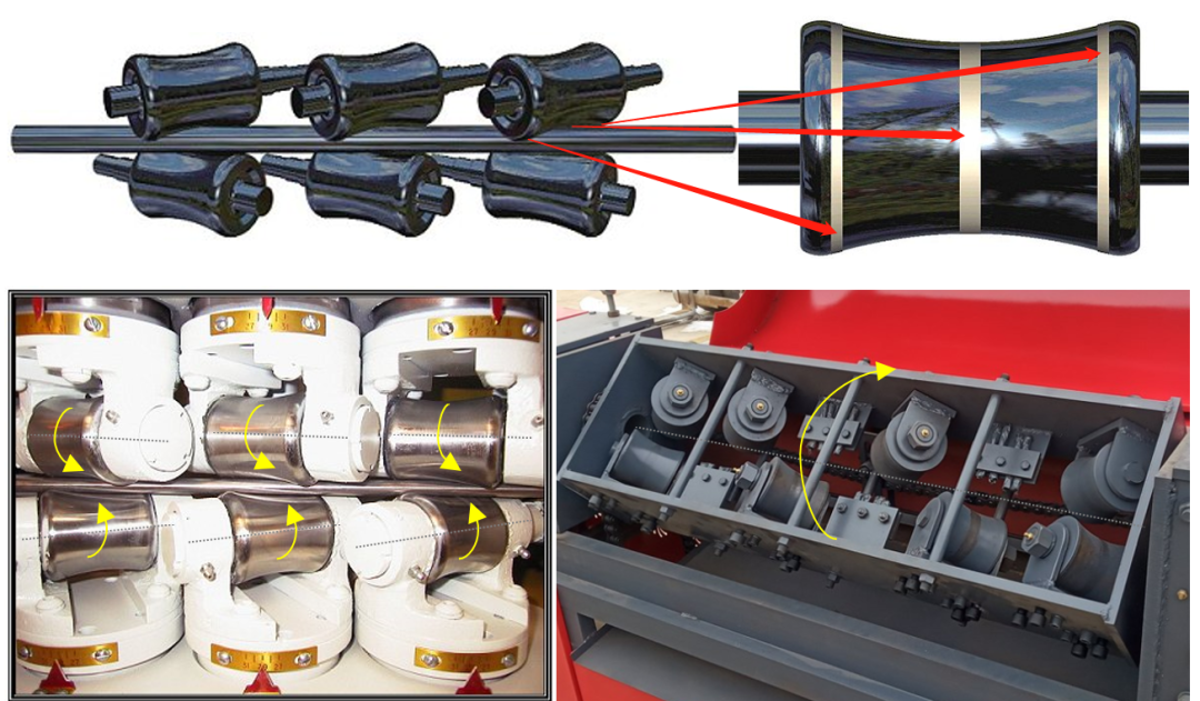

实际调直过程中,双曲线辊和钢管接触起作用的区域是辊轮的中部和两端。有的机器每个辊可以绕自身轴向旋转,这种调直精度高,造价也比较高;有的机器所有辊同时绕一个公共轴转动,调直精度差,造价低廉,脚手架钢管调直机上用的就是这种。

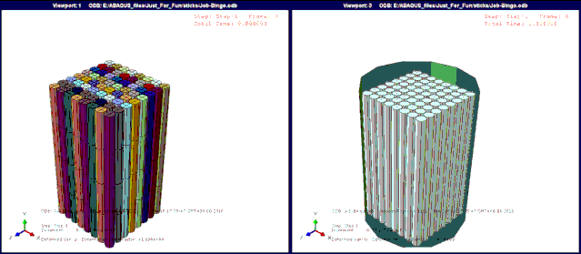

棉签的包络面为双曲线回转体

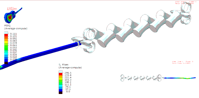

  03. 钢管调直的数值模拟与虚拟试验
脚手架钢管材料为Q235钢,材料描述定义为弹性+塑性+韧性损伤+损伤演化,在前4个分析中,使用Abaqus分析连续性技术将钢管的材料状态(应力、应变、损伤等)在Explicit和Standard之间传递,在开始时做一个具有较大塑性变形的弯管(有凹陷),最终用它来获得一个包含前工序影响的调直管。
在第5个分析中,利用这个调直管进行抗压测试(存在侧向力),并在工况完全一致的情况下与新管的承载能力进行对比。

第3个分析-调直过程(18秒-2米)
计算结果表明,调直过程会导致钢管刚度折减区域扩大,可以通过SDEG来观察到这一现象,另外局部壁厚也会发生变化。

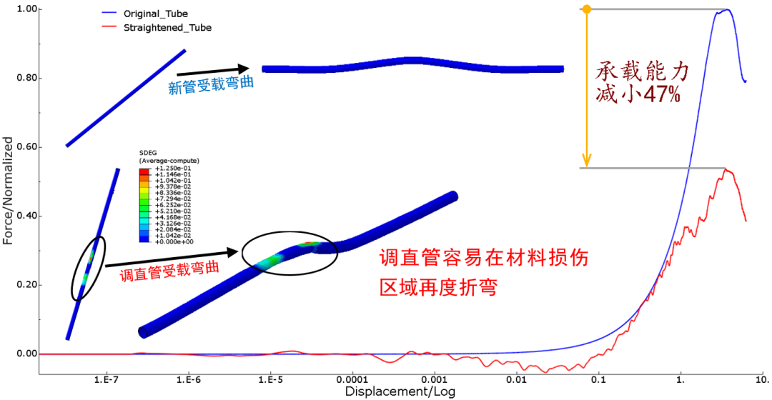

第5个分析使用显式准静态方法计算钢管的抗压性能,结果表明,调直后的钢管在虚拟抗压试验中表现很差,与新管相比,几乎丧失掉一半的抗压能力。
【隐式显式切换】Abaqus双曲线辊矫直机的图11
第5个分析-调直管与新管的抗压测试对比
理论上讲,对于已发生较小塑性应变的钢管(弯曲后整体平滑),使用这种机器调直可以在一定程度上增大其屈曲时的临界失稳载荷,这也是它存在的全部意义。然而,即便如此,也要谨慎使用,因为这种廉价机器也会带来的肉眼不易发觉的几何缺陷(例如仿真观察到钢管的厚度变化和外壁表面节点偏移),抵消掉它仅有的优点。
可以确定地说,对于大塑性应变的情况(弯管局部凹陷、屈曲失稳),调直后再次使用会非常危险。但是现在来看,租赁站的一部分工人在使用的时候,面对这个“神奇”的机器很亢奋,已经到了“见弯就调”的地步,甚至有裂纹的弯管也不放过,调直后租给建筑施工队的另一帮工人。
