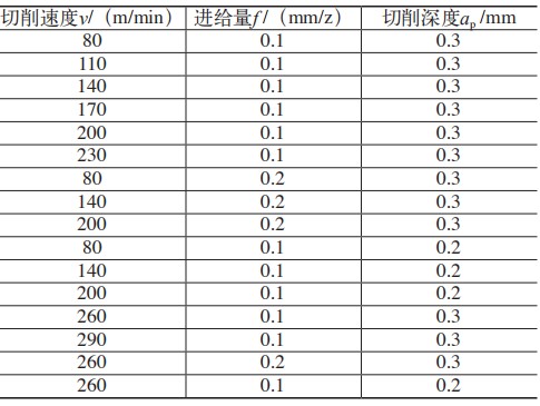

加工参数的具体设置见表1,加工过程不使用切削液,每个加工参数使用一个新的刃口,并铣削一个长度150mm工件后测量刀具的磨损。采用Kistler 9253B23测力仪,5070A型电荷放大器及相关的设备采集加工过程中的切削力。

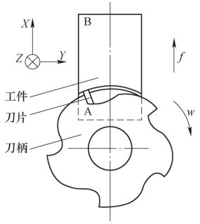

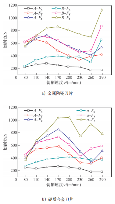

如图2所示为铣削示意,图中A、B所处位置分别为刚切入工件的区域和即将切出工件的区域。对A、B两个区域的切削力进行统计分析。
两种刀具铣削淬硬不锈钢的切削力分析的图3
图2 铣削示意

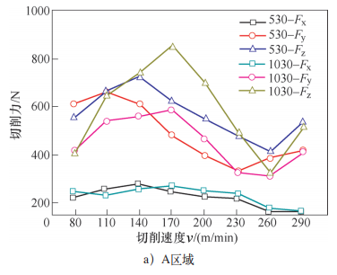

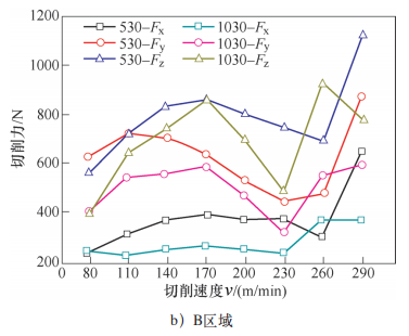

2种刀具在A、B 2个区域的切削力对比如图3所示。2种刀具的切削力随切削速度的变化规律相似,随切削速度的增加先增加后减少,最后再增加。金属陶瓷刀片在切削速度140m/min时切削力达到一个波峰值,在切削速度为230~260m/min时达到一个波谷值。硬质合金刀片在切削速度170m/min时切削力达到一个波峰值,在切削速度为230~260m/min时达到一个波谷值。经分析,切削速度<140m/min时,切削温度较低,工件材料保持足够的硬度,切削速度增加使得单位时间去除的材料增加,导致切削力增加;切削速度为170~260m/min时,切削速度的增加使得切削温度增加明显,软化工件切削区材料,导致切削力降低;当切削速度>260m/min时,金属陶瓷刀具在高频断续切削过程中,容易产生微裂纹然后扩展成崩刃,造成切削力增大。同样硬质合金刀具在高速切削下因切削区的高温,容易造成刀具磨损,导致切削力增大。
两种刀具铣削淬硬不锈钢的切削力分析的图4
图3 A、B两区域的切削力对比
如图3所示,切削一个工件长度后,在切削速度<140m/min区域,切削力增加相对较少;切削速度为140m/min时,金属陶瓷刀片3个分力平均增加幅度为22%,硬质合金刀片3个分力平均增加幅度为27.5%;切削速度>140m/min后,切削力增加明显,且增大的幅度越来越大;切削速度为290m/min时,金属陶瓷刀片3个分力平均增加幅度为138.7%,硬质合金刀片3个分力平均增加幅度为72.3%。
2种刀具不同区域的切削力对比,如图4所示。由图4a可知,切削速度在140~230m/min时,2种刀具在A区域切削时硬质合金刀具的切削力较大。由图4b可知,在B区域切削时,金属陶瓷刀具的切削力较大。原因是切削速度在140~230m/min时,切削温度对硬质合金刀具影响更大,使得其磨损更大,导致切削力较大。而在断续切削加工时切削相同距离后,金属陶瓷刀具的崩刃或磨损更加严重,使得切削力较大。

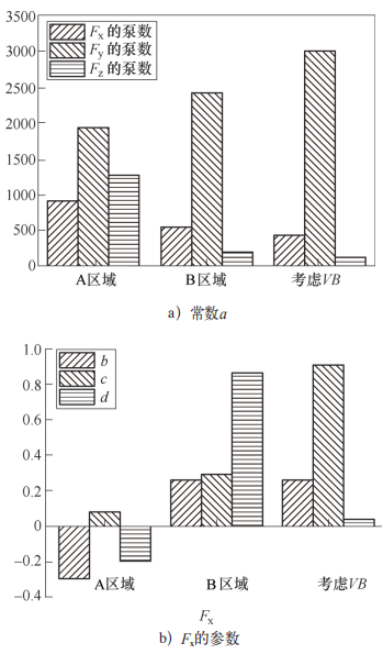

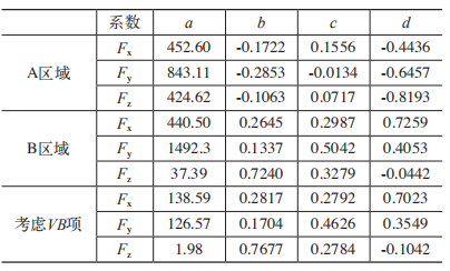

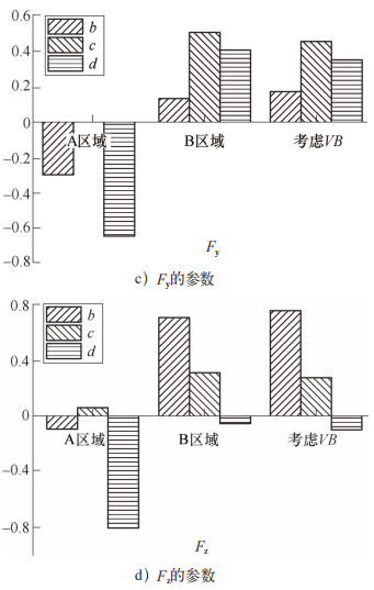

采用线性回归的方法,获得2种刀具的A、B区域和考虑VB即刀具磨损的切削力计算公式,金属陶瓷刀具和硬质合金刀具的切削力经验公式参数见表2和表3。根据参数项的变化分析各因素对切削力的影响,金属陶瓷刀具切削力经验公式参数的变化如图5所示。由图5a可知Fy的常数a最大,且刀具磨损较大时,常数a也越大。考虑刀具磨损后,公式中的常数a与B区域中的相似。

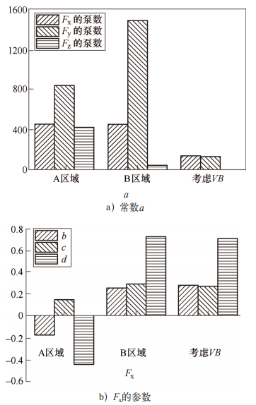

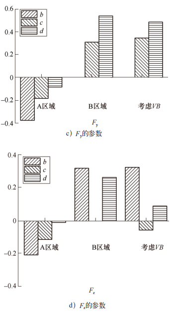

硬质合金刀具的切削力经验公式参数如图6所示,由图6可知,B区域和考虑刀具磨损的切削力经验公式参数,趋势非常相似,且Fx和Fy的b、c和d的数值变化都较小,但常数a的数值减少明显。由图5和图6可知,刀具未磨损时,随着切削速度的增加切削力整体的趋势是减少;刀具磨损后,切削速度增加导致切削力增加。

综上所述,刀具磨损初期,切削速度增加使切削力从整体上减少;刀具磨损后,切削速度增加使切削力从整体上增加。因此,在切削速度较高时,切削一定距离后,刀具磨损急剧增加。
