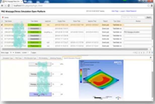

芯片封装翘曲云计算应用系统是一款专用的仿真APP系统,该系统规范了仿真应用流程、降低了应用难度,对仿真任务及数据进行了有效管理,可以大大提升仿真应用效率,实现仿真计算的轻客户端。
芯片封装结构仿真云计算系是面向设计人员基于Web应用的快速计算系统。该系统构建了常用的模型库和专用材料数据库,集成了芯片封装结构仿真计算中的快速建模、自动网格划分、边界条件施加、求解控制以及结果自动提取与报告输出的完整过程,并将所有的应用架设于网络环境,支持多人同时在线应用,对每个仿真应用及其所产生的数据进行集中管理。

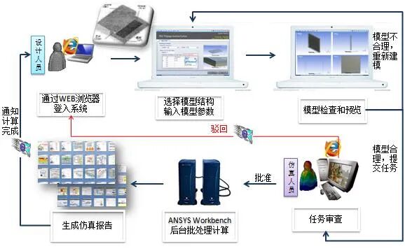

系统基于B/S架构,具有芯片封装模型的快速定义、几何模型预览、计算条件设置、计算任务提交与审核、任务后台批处理计算、计算状态监控、详细报告生成、邮件自动提醒、材料库管理、模型库管理等功能。
  • 支持两大类用户角色
系统提供了面向设计人员和仿真管理人员两大类用户角色。设计人员基于系统提供的向导,完成相关建模参数输入,材料定义,提交计算。仿真管理人员完成校核计算结果和报告。
  • 基于WEB的应用模式
无论是设计人员还是仿真管理人员,均基于浏览器进行所有的应用和操作,而计算本身由专门的计算服务器进行处理。支持多人同时在线使用。

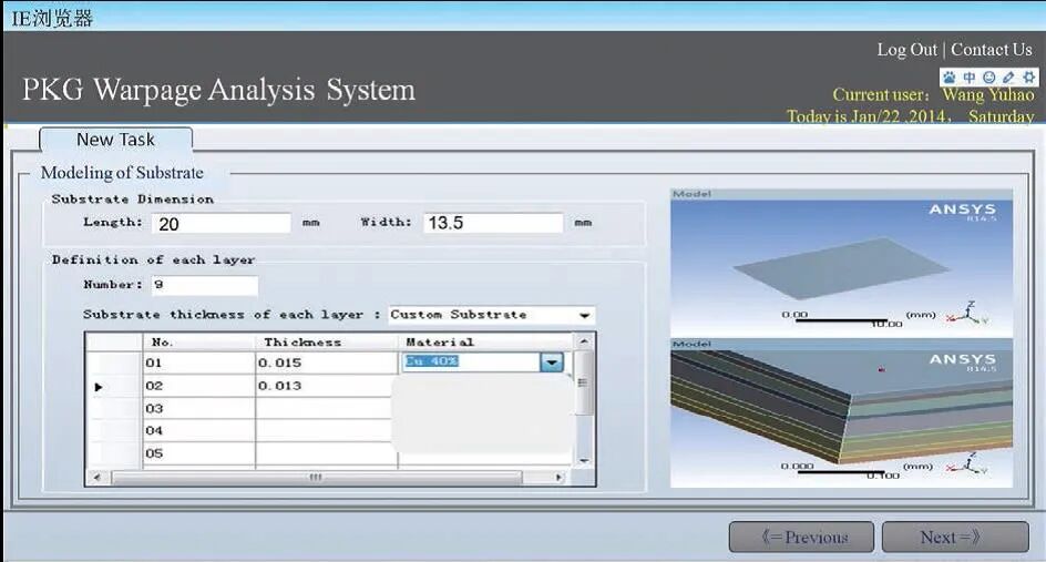

包括模型库以及专业化的材料数据库,以结构树的形式进行数据的组织,提供数据的管理、维护功能,方便用户对数据库中数据的增、删、改、查操作。
  • 向导化的应用模式
通过完全向导化的方式进行快速建模、模型预览、材料属性定义、网格参数设置、边界条件定义、求解计算以及结果查看与报告下载等操作,支持操作过程的回退与重新设置,能够根据每一步的操作与后台网络应用服务器以及计算服务器进行实时交互。
