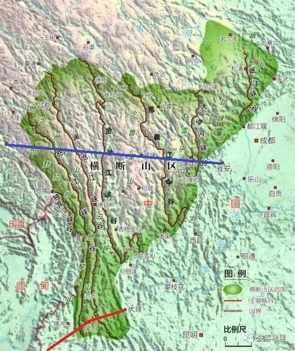

横断山脉,世界年轻山群之一,中国最长、最宽和最典型的南北向山系群体,位于青藏高原东南部,通常为四川、云南两省西部和西藏自治区东部南北向山脉的总称。因“横断”东西间交通而得名。怒江、澜沧江、金沙江、雅砻江、大渡河、岷江在横断山脉南北并行,形成落差较大的大峡谷。
公路具有坡度限制、转弯半径要求较小的特点,可以盘山上下,在山顶处直接翻山或在埋深较浅处修隧而穿越,在谷底处修桥而跨河,受地形限制较小。而铁路线路更为平直,高山峡谷地段难以调整线路,隧道只能选择深埋。
埋深越大,隧道越长,遭遇的不良地质种类更多、风险更大,隧道修建技术工艺、安全防护技术、工装设备及材料达不到要求则铁路隧道难以建设。

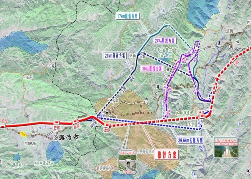

高黎贡山隧道的选线极为困难,主要是由于地下热水,地层深处的高温热水通过岩层间的裂隙向上涌,出露地表就形成温泉,高黎贡山隧道周边温泉比比皆是,泉水温度最高达102℃。而在高黎贡山内部,地下热水分布更广、温度更高,如果温度过高,人员设备难以承受,隧道难以建设。
难难难难难难难难!高黎贡山隧道到底有何难?的图3
高黎贡山隧道勘察过程中,设计单位中铁二院联合科研机构、高等院校、地热专业队伍进行了12个地质专题研究工作。在东西宽51km、南北长74km的线路比选范围内开展,完成浅孔钻探6827m、深孔钻探18576m,并实施全孔测温、综合测井、2000余组样品(岩、土、水、气)化验分析等地质勘察工作,综合比选论证了20多个线路方案,选线总长度1032km,最终将高黎贡山隧道位置确定在目前隧道所在的相对低温通道内。
线路确定了,但结合高黎贡山隧道“高地温、高地震烈度、高地应力”的地质特征,到底采用什么方法、什么设备、什么材料、什么类型的配合隧道施工的辅助巷道来安全、经济的建设高黎贡山隧道,设计者又开始了研究,在投入数千万元进行了高地温防治、辅助巷道修建、工装工艺等方面研究,并开展了10多个方案研究比选后,确定了目前TBM+钻爆法结合的隧道施工方案及竖井+斜井的辅助巷道方案。

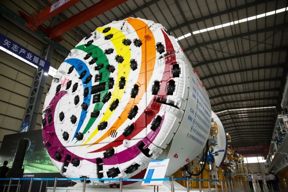

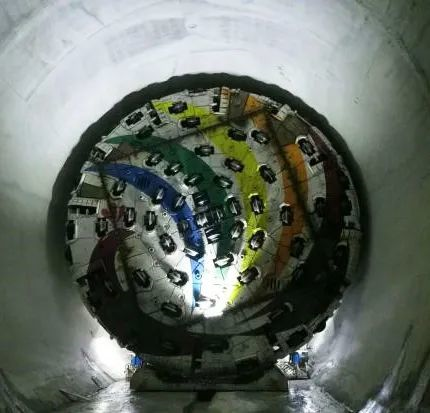

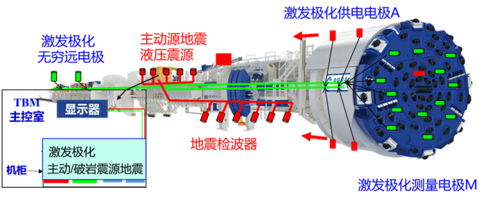

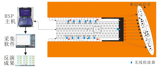

首先说下我国制造首台大直径、科技含量最高、首次在西南山区复杂地质使用的“彩云号”TBM施工过程中的地质预报情况。TBM中文名称是全断面硬岩隧道掘进机,其地质适应性差,一般用于地质条件较好的长大隧道。高黎贡山地质复杂,为了保证这个大家伙的正常施工,设备设计及建设各方想尽一切办法增加其穿越复杂地质的能力,最重要的一个就是综合超前地质预报系统,在常规的TSP物理探测前方不良地质体位置的基础上,TBM上又搭载了3套物理探测设备和1套钻探系统,1套物探系统用以探明地下水,2套物探系统用以探明前方不良地质体位置,如此强大的地质预报手段可以说是最强地质预报组合,但其仍然被高黎贡山隧道的复杂性所碾压。
难难难难难难难难!高黎贡山隧道到底有何难?的图5
难难难难难难难难!高黎贡山隧道到底有何难?的图6
TBM施工的地质是花岗岩,众所周知,一般情况下花岗岩是比较硬的,而过去在花岗岩里施工的主要问题是挖不动、设备配件损耗高。在高黎贡山隧道却不一样。
高黎贡山是地球终于稳定下来、各类物种大爆发的寒武纪就出现在海平面以上的陆地,除了个别物种初步形成、在地球表面零星出露的几处上古时代的神仙地层,相当于盘古开天辟地以后,仍然在世的地球最长者,经历了地质学上所说的联合古陆形成、联合古陆解体的全过程。尤其是剧烈的岩浆活动导致的联合古陆解体,高黎贡山像一个老人摇摇晃晃的被年轻地层拱着上升,好不容易稳定,板块活动最为激烈的亚欧板块和印度洋板块的碰撞又把处在碰撞中心附近的高黎贡山这个老人又不停折腾到现在。
隧道穿越的花岗岩是生命形成后第一期岩浆剧烈活动时期出现的,寒武纪及后续的地层像帽子一样压在其头上,下面又被后面的岩浆活动形成的地层不断的侵入、上抬,青藏高原的崛起引起的地震、地层错动又把隧道区域的花岗岩不停揉搓、冲击,地下热水也不断上涌侵蚀,最终,高黎贡山隧道的花岗岩就不像其他地区的那样完整、坚硬,变的非常破碎,局部甚至成了砂粒,形成极度破碎且不均匀的花岗岩。地层局部破碎在地质学上叫差异风化,高黎贡山隧道TBM施工恰恰穿越这个地层。采用了多重物理探测、钻孔探测,甚至施作一个平行的小隧道来为“彩云号”TBM探测地质的情况下,依然难以准确判断前方地质,主要原因就是地层的差异风化。比如物理探测,大部分的物理探测是靠接收分析被地层结构面反射回来的地震波参数来对前方地质进行判断的,岩体均一地层地层结构面贯穿隧道,反射信号统一,易于判断。而差异风化地层,在同一个位置反射的信号参数不统一,有大有小,给地质预报技术人员带来干扰,造成物理探测准确度大幅下降。钻孔探测也一样,钻孔钻到不良地质体位置还好,没钻到的话就会给一个假的预报结果,又不能几十公里的隧道施工,天天把TBM停下来周边一圈全环钻探,那么隧道不知道什么时候才能打通!

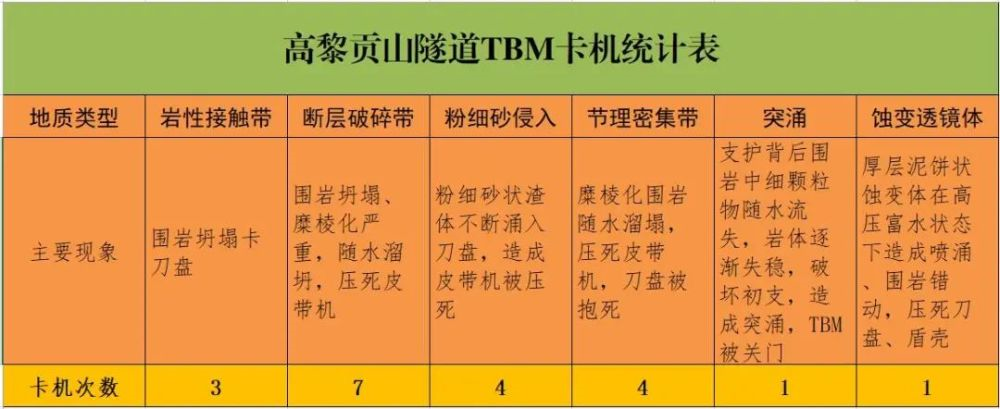

TBM施工,主要的问题就是频繁的、花样繁多的卡机,至今为止2台TBM共发生20次卡机,平均500m卡机一次,最短处理时间9天,最长处理时间8个月。
难难难难难难难难!高黎贡山隧道到底有何难?的图7
卡机则需要人工一点点将硕大的TBM机头掏出来,安全系数大幅降低。而围岩破碎带来的问题不仅是卡机,也造成了本来是保证安全的初期支护体系不能按设计断面安装到位以及支护背后不密实导致不安全,初期支护体系不能安装到位导致最能保证安全的混凝土结构厚度不足,必须凿除或置换初期支护体系方能保证混凝土结构厚度和列车运营安全;支护背后不密实需要TBM停下来,对不密实的部位回填密实后方能继续施工。

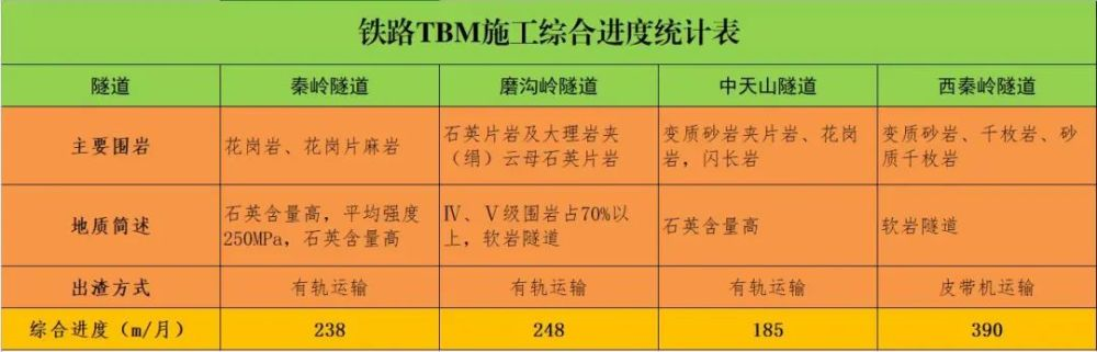

铁路建设史上的几座采用敞开式TBM施工的几座隧道的综合进度指标见下表。
难难难难难难难难!高黎贡山隧道到底有何难?的图8
剔除利用老旧设备的中天山隧道,3座采用TBM法施工的铁路隧道最低月综合进度为238m,而采用有轨运输出渣、同样为软岩隧道的磨沟岭隧道,TBM月综合进度为248m。高黎贡山隧道两台TBM月综合进度指标分别仅有182m/月、146m/月。
