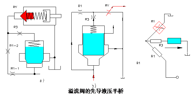

以先导式溢流阀为例,实际上先导油路就是一个最典型的液压半桥。附图1、2就是这种从结构剖面图、液压原理图到液压半桥原理图的过渡。
液压半桥与液阻网络详解(二)(转自液压那些事)的图1
图1
液压半桥与液阻网络详解(二)(转自液压那些事)的图2
图2
主阀实际上就是先导液桥的控制对象。半桥是一种不用进行数值计算,就可对基本原理与功能、特性,进行分析的实用工具。

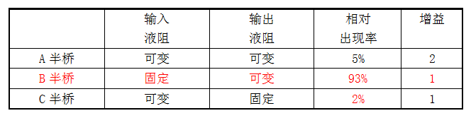

 (三)半桥的3种基本类型与特性
液压半桥与液阻网络详解(二)(转自液压那些事)的图3

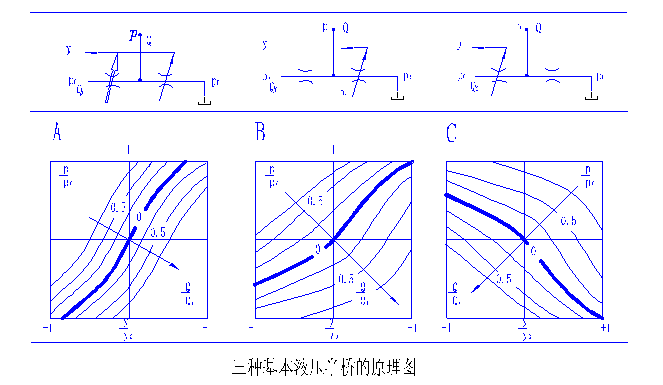

95%以上为B型半桥;A型的压力增益、流量增益为B型的1倍。所谓半桥的特性,就是讲输入信号改变时,半桥的输出压力(稳态)或者压力与流量(动态过渡过程),会有怎么样的变化,如图3所示。图3的坐标比较特别。
液压半桥与液阻网络详解(二)(转自液压那些事)的图4
图3
1) 横坐标:表示阀芯离开原始开度Y0的相对值Y/Y0,坐标零点在中间,右边0到正1(阀芯右移),左边0到负1(阀芯左移);
2) 纵坐标:表示半桥输出到被控油腔的压力P与油源压力P0之比P/P0,零点在横坐标当中,最上头是1;
3) 斜45度坐标:表示半桥输出到被控油腔的流量Q与油源流量Q0之比Q/Q0。零点在中间,上半部分为负(被控油腔油往外流),下半部分为正(控制油流向被控油腔)。
4) 在所有曲线中,最具代表性是Q/Q0=0的那条粗线,它表示阀处于稳定状态,也就是没有控制油流进被控油腔,被控油腔中也没有油液流出。
总之,从这条粗线可以看到,改变液阻的大小(就是横坐标的Y/Y0),就可以改变液桥的输出P/P0。这就是液桥的控制作用。一般只要有这个概念就可以了。
