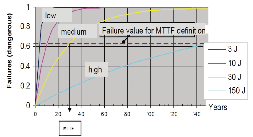

在GB/T16855.1-2008《机械安全控制系统有关安全部件第1部分: 设计通则》根据ISO13849-1: 2006(IDT)规定: MTTFd=30年该值是用统计学确定的指数函数,表示至第一年末,危险失效概率不超过3.3%(100个产品有3个发生危险失效可能),至第三十年末,危险失效概率不超过63%。MTTFd=150年表示至第一年末,危险失效概率不超过0.6%(1000个产过品有不超过7个发险失效的可能生危险失效的可能)。 年是计算量纲。 实际产品最长使用寿命一般不可能超过20年。

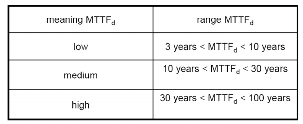

液压元件安全可靠性表示方法,值得关注。根据国家安全标准GB/T16855.1-2008,机器安全等级划分五个级别,决定机器安全性能水平。安全水平已经有参数化指标:
MTTFd——平均危险失效时间;
B10d——有10%的元件危险失效时机器工作周期数;
DC——诊断覆盖率。(液压阀99%)
MTTFd的含义及液压元件可靠性计算(转自液压那些事)的图5
规定:安全液压元件的MTTFd值在30年到100年。对于MTTFd值=30年,表示元件运行第1年的危险失效不超过3.3%,至第30年,危险失效不超过63%。
