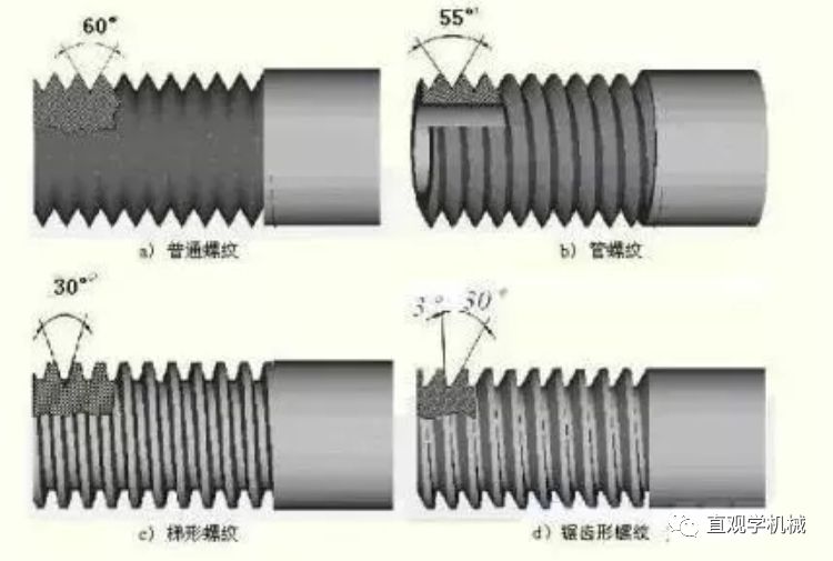

试问精细到何种程度的螺纹可以称为细牙螺纹? 我们不妨这样来定义,所谓粗牙螺纹,可以定义为标准螺纹; 而细牙螺纹是相对粗牙而言的,在同一公称直径下,每英寸所含的牙数不同,也就是螺距不同,粗牙螺距大,而细牙螺距小。 也就是说,对于1/2-13和1/2-20两种规格来说,前者就是粗牙而后者就是细牙。 因此表示为1/2-13UNC和1/2-20UNF。
