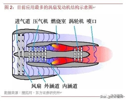

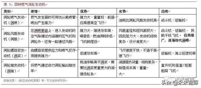

航空发动机(aero-engine)为航空器提供飞行所需动力的发动机。按照构造,现代航空发动机主要分为三类:活塞式航空发动机燃气涡轮发动机冲压发动机当前,绝大多数高速、大中型军民用飞机都采用燃气涡轮发动机。燃气涡轮发动机又可分为涡轮喷气发动机(涡喷)涡轮风扇发动机(涡扇)涡轮桨扇发动机(涡桨)涡轮轴发动机(涡轴)。在所有的涡轮发动机中,燃气发生器(又称核心机)是核心结构, 由压气机、燃烧室和高压涡轮组成,进入发动机的空气经过压缩、燃烧,可转化为机械功的高温高压燃气。燃气涡轮发动机的研制难度主要集中在核心机上。涡轮发动机的主要综合技术指标包括推重比(单位重力所产生的推力)耗油率(单位推力每小时的燃油消耗量)等。

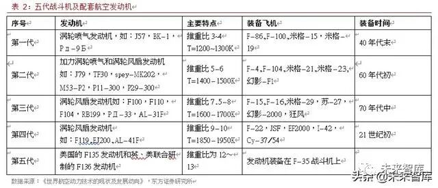

二战结束以后,涡喷发动机逐渐取代活塞式发动机从二战到今天,喷气式战斗机经历了四次更新换代,与之对应的燃气涡轮发动机也被划为四代。其中,第一代已全部退役;第二代在美、英全部退役,个别国家还在部分使用,第三代为世界各国现役主战机种第四代航空发动机以美国的 F119 和欧洲的 EJ200 发动机为代表推重比在 10 以上,F119 装备了 F-22 战斗机EJ200 装备了“台风”战斗机。21 世纪初,第五代航空发动机出现,以美国的 F135 发动机和英、美联合研制的 F136 发动机为代表,推重比为 12~13,其中 F135 发动机装备在F-35 战斗机上。2010 年以后,依靠其强大的技术研发能力,美国已经开展第六代航空发动机的研发,预计推重比将达到 20 以上,已取得了阶段性成果,而第七代航空发动机也已开始预研

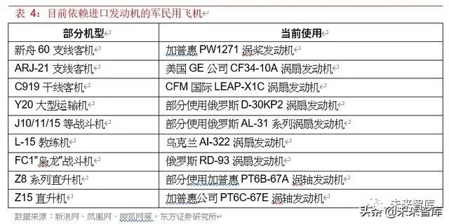

航空发动机的性能好坏直接影响飞机的性能、可靠性及经济性,是飞机的核心部件。我国的航空发动机产业,距离世界一流仍有一段距离,表现为民用几乎全部依赖进口,军用发动机部分主战机型依赖进口、国产发动机性能稳定性和寿命仍有提高空间。因此,当前我国航空发动机产业仍是处于需求空间非常广阔,国产/自主研发的供给无论在技术上还有数量上仍有不足的阶段,仍需重点关注供给端国产发动机的研发和批产进度以及未来释放的市场空间。
我国在役的主力战机仍使用相当比例的俄制发动机。除去 J-8 等老旧的二代机型,J-10、J-11 以及最新的 J-15 和 J-16 是我国装备数量最多的战机,受限于我国过去航空发动机基础薄弱,三代机配套航发(ws-10 系列)由于在材料、工艺、数控等方面有各种各样的问题需要攻克,特别是稳定性问题,导致其批产进度慢于预期。在此背景下,我国一度大批量地从俄罗斯进口 AL-31F 系列发动机,根据 2011 年俄罗斯国防出口公司称,这些 AL-31F 系列发动机可能安装在对华出口的苏- 27、苏-30 战机,以及中国自行制造的歼-11B/BS、歼-15、歼-16 战机上。

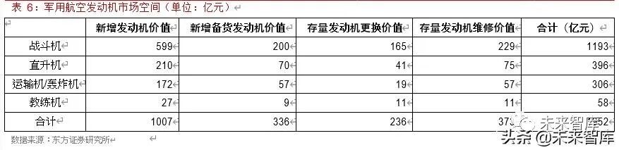

2020~2025 年我国军用航空发动机市场规模合计约为 1952 亿元,平均每年 325 亿元。假设 2025 年我国军机数量达到美国现有的一半, 同时考虑到备发及存量机型维修和换新需求, 预计2020~2025 年我国军用航空发动机市场规模合计约为 1952 亿元。其中战斗机航空发动机(涡扇及少量涡喷发动机)的市场空间约为 1193 亿元;直升机航空发动机(涡轴发动机)的市场空间约为395 亿元;运输机/轰炸机(大涵道比涡扇及涡浆发动机)的市场空间约为 306 亿元;教练机(涡喷和少量涡浆发动机)的市场空间约为 58 亿元。

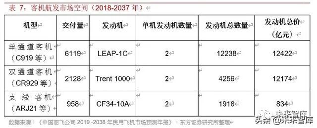

根据《中国商飞 2019-2038 年民用飞机市场预测年报》,未来 20 年中国航空市场预计将接收 50座以上客机 9205 架,对应发动机市场空间 2.54 万亿元,平均每年约 1272 亿元。其中,50 座级以上涡扇支线客机交付 958 架,120 座级以上单通道喷气客机交付 6119 架,250 座级以上双通道喷气客机交付 2128 架。机队年均增长率为 5.2%,旅客周转量年均增长率为 6%。到 2038 年,中国的旅客周转量将达到 4.08 万亿公里,占全球的 21%。中国机队规模将达到 10344 架。若考虑全球市场,未来 20 年预计将有 45459 架新机交付,对应发动价值约 11.87 万亿元,平均每年 5934亿元。

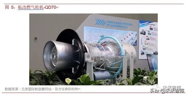

此外,随着国内清洁能源市场的快速发展,航改燃气轮机市场空间同样非常巨大。航空发动机在设计水平、材料、制造工艺、试验和使用方面技术先进,经验丰富,因此航改燃气轮机在非航空领域中得到了广泛的应用,在整个航空动力行业中,航改燃机所占的比重不断增大。在 052、055 等舰艇中已广泛使用航改舰用燃气轮机,包括 QC280、QD70 等型号产品。此外,凭借体积小、重量轻、使用方便等优势,目前几乎所有的海洋石油、天然气钻探、开采平台均采用航改燃机作为动力源。

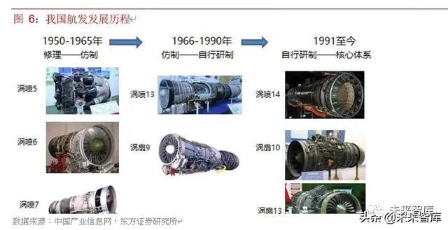

60 多年来,我国航空发动机的发展,走过了一条从修理到仿制,从改进到自研的过程。从 1951 年成立航空工业局以来,我国的航发产业经历了“维护修理、测绘仿制、改进改型、自主研制”四个发展阶段,从无到有,从小到大,由弱变强,目前正处于从“测绘仿制向自主研制”的转变过程中。我国航空动力行业已经走过了三个发展思路迥异、特色鲜明的成长阶段。
第一个阶段(1950 年到 1965 年前后):依赖苏联技术,进行仿制生产。这个阶段我国以仿制苏联航空发动机为主,其核心是批量生产。由于前苏联能够提供给我国航空发动机设计和工艺全套资料,我国当时只需按部就班的组织批量生产线,大干快上增加产能。在此期间,我国一直在生产和使用两个阶段反复,形成了其他国家少见的“试制-技术鉴定-批量生产-使用-维修-改进”的“大生产模式”。15 年中,我国先后仿制了苏联的 BK-1F、Pд-9Б、Р11Ф-300、等多型发动机,相对应的国产型号是涡喷-5、涡喷-6、涡喷-7 等国产发动机。
第二个阶段(1966 年~1990 年前后):从仿制逐步走向自主研制。涡喷 7 甲改型工程开始进行到1990 年新一代核心机预研计划开始,我国航空动力行业开始摆脱外援的扶助追求自主,逐步开始自主研制。除涡扇 9 是国产化斯贝发动机外,基本上所有主力军用喷气发动机都摆脱了国外现成型号的单纯仿制。1965 年,为配合我国首架自主研制的主力战斗机型歼 8,我国开始进行涡喷 7 甲发动机研制,是我国是第一个完整走完设计、试制、零部件加工及整机地面调试、高空模拟实验到最后试飞定型的发动机型号。该时期,我国自行设计了涡喷 13 发动机,获得国家科技进步一等奖,并仿制英国罗罗公司的斯贝 MK202 制造出涡扇 9 发动机。
第三阶段(1990 年~至今):1990 年我国开始了新一代核心机预研计划,代表我国航空发动机构建核心机体系的整体发展思路的逐步形成,标志着我国航空发动机科研系统逐步步入成熟。2002 年,我国自行设计研制的涡喷 14 发动机(昆仑)设计定型;2005 年,我国自主研制的第三代大推力涡扇 10 发动机通过设计定型,这两种发动机的研制成功标志着我国在核心机上取得巨大突破,并使我国成为能自主研制航空发动机的少数国家之一。
2019年航空发动机行业深度报告的图10

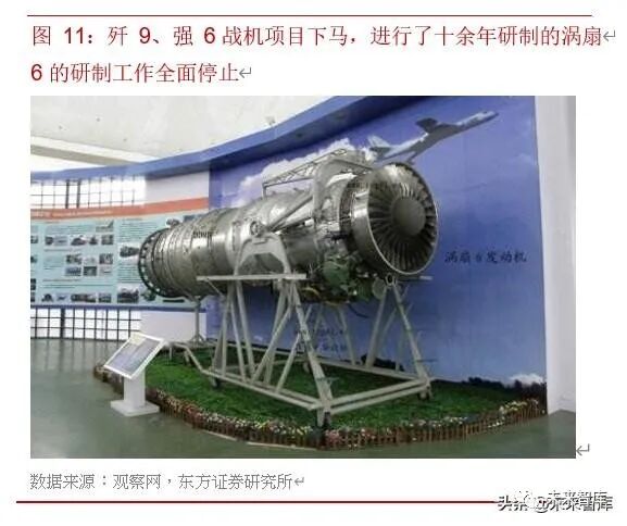

我国现在在自主研制逐步向核心体系研发过渡的第三阶段,从涡喷-14(昆仑发动机)开始,到斯贝国产型号涡扇-9(秦岭发动机),到逐渐成熟的涡扇-10(太行发动机)和在研的涡扇-15 发动机,特别是 90 年代以来,我国航空发动机开始集中突破。
昆仑发动机是我国第一台走完自行设计、试制、试验、试飞全过程的航空发动机,具有完全的“自主知识产权”,其所使用的技术、 材料、 工艺等完全立足国内。它的研制成功使我国成为继美、俄、英、法之后世界上第五个能够独立研制航空发动机的国家。“昆仑”于 1984 年立项,试飞时间长达 8 年,2002 年最终设计定型,研制周期长达 18 年
秦岭发动机是斯贝发动机的全国产化+改进版本,属于中等推力涡轮风扇发动机。70 年代,我国从英国罗罗公司引进了“斯贝”发动机,与当时国内的涡喷发动机相比,具有推力大、耗油低、可维护性好、使用寿命长的特点。1976 年开始,西安航空发动机厂负责仿制“斯贝”发动机,引进了一大批性能先进的生产加工设备,先后攻克多项关键技术。随着“飞豹”发动机的大批量生产,20 世纪 90 年代“斯贝”国产化进入了全新的阶段。2002 年,安装国产“秦岭”发动机的“飞豹”成功首飞。2003 年 7 月,“秦岭”发动机国产化工程正式通过国家的技术鉴定,宣告成功,填补了我国国产化涡扇发动机的空白。通过全面国产化“斯贝”,我国第一次系统接触西方先进涡扇发动机,掌握了大量以往没有接触过的先进工艺和技术,使得国内航空动力行业冶金、材料、化工、机械等方面的技术水平都得到相应的提高。

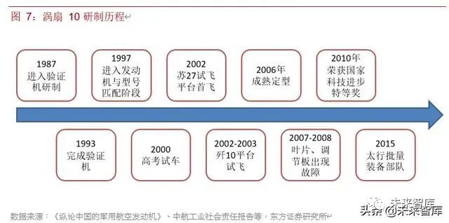

太行发动机:国内首次完整走完现代航空发动机研制流程的涡扇发动机型号。1987 年,太行发动机进入验证机研制,1993 年完成验证机,1997 年进入发动机与型号匹配阶段;2000 年进行高空试车,2002 年在苏-27 试飞平台首飞;2002~2003 年开始试装歼 10 战机进行试飞。2006 年,涡扇 10 发动机成熟定型。据航空工业 2015 年社会责任报告披露,“太行”发动机已批量装备部队, 我国已具备自主研发第三代大推力发动机的能力。

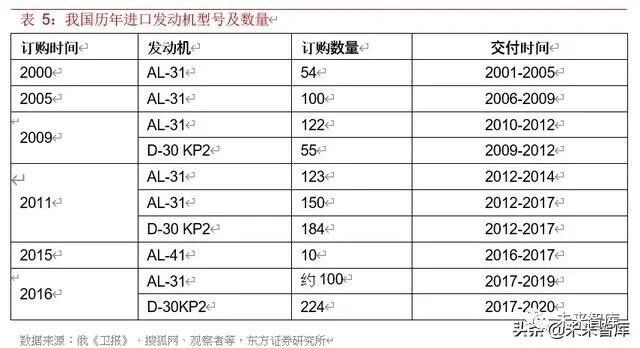

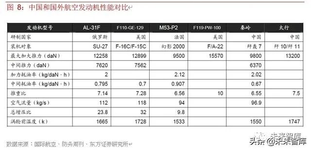

中美航空发动机差距 30 年左右,回溯美国航空发动机发展史,F100 为作为 F15 和 F16 的配套发动机在美国航发发展历史上拥有划时代性地位,在 1970 年立项时,F100 已经有研究了 10 年的JTF22 核心机做基础,而后在 1974 年交付空军以后,连续十余年间因为可靠性问题,一度使美军F15/F16 面临停飞的风险,经过大量的改进以及整机试验,一直到 1986 年才逐渐达到可靠性要求, 也奠定了接下来几十年稳固的市场地位。作为美国涡扇发动机奠基性型号,F100 完善了整个美国航空发动机设计适航体系,为下两代发动机研发打下基础。
俄罗斯出口中国最多的发动机为 AL-31F,为我国现在主力战斗机主要发动机配型。AL-31F 脱胎于AL-21 系列和 AL-7 系列发动机,在 AL-31F 定型前的十年内总试验时数达到 22900 小时,台架试车时数 16625 小时,飞行试验时数 6275 小时,85 年定型时首次翻修寿命只有 50 个小时,九十年代初 AL-31F 的首次翻修寿命达到 300 小时才逐步走向成熟,AL-31 对于整个俄式航空发动机体系的重要性不言而喻,到今天首次翻修寿命已经能达到 1000 小时,仍然为中俄主力战机最得力的动力装备。
2019年航空发动机行业深度报告的图12
从 F100 到 AL-31F,从起初设计到完善皆历经 30-40 年左右,由此可见,8 推重比级涡扇是航发研制中的一道坎,同时在交付之后也需要连续的资金投入与实验改进。我国当前处在调整改进期的涡扇 10 与 F100 和 AL-31F 是同推力的,同样也必须遵循这一技术开发规律。涡扇 10 的成功研制在我国航空发动机发展史上有着里程碑的意义,标志着我国在自主研发航空发动机道路上实现大跨越,同时将激活航空发动机稳定持续的市场空间。我国涡扇 10 从 2010 年左右开始交付批量列装,经过不断改善,从近几年数量来看,涡扇 10 可靠性已经明显改善,不存在大的设计缺陷,未来的方向是减少寿命期费用,强调可靠性和维修性,进一步改善燃烧室、涡轮叶片的结构可靠性、耐久性和维修性。涡扇 10 的走向成熟将对今后我国航空发动机事业跨越式发展打下基础,大大缩短我国航空发动机研制周期。

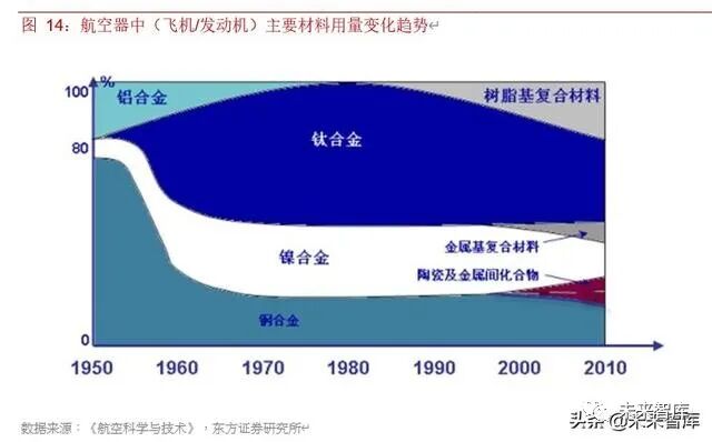

航空发动机使用的原材料主要是高温合金、钛合金,两者价值占比分别在 35%、30%左右。高温合金涉及的主要金属材料是镍、钴金属,钛合金主要是钛。发动机应用的其他材料还包括铝合金、钢等。高温合金技术壁垒非常高,全球范围能够生产航空高温合金的企业不超过 50 家,主要集中在美、俄、英、法、德、日和中国,美国在高温合金研发应用方面一直处于世界领先地位,年产量约 5 万吨。
2019年航空发动机行业深度报告的图17

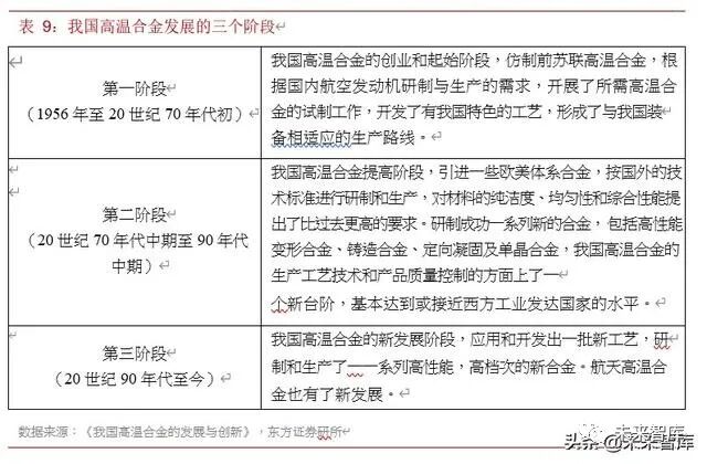

航空发动机的涡轮叶片、涡、燃烧室、加力燃烧室及部分紧固件采用到了高温合金。从 20 世纪 90 年代中至今,我国高温合金发展迅速,应用和开发了一批新工艺,研制和生产了一系列如GH698、GH4169 等高性能、高档次的新合金,并有望在不远的将来解决冶炼设备技术状态不稳定、冶炼工艺路线不合理或技术参数控制不精准等问题。
2019年航空发动机行业深度报告的图18
世纪 60 年代以后, 钛合金在发动机上的用量逐渐增加,主要用于风扇叶片、压气机叶片、盘 、轴和机匣等中低温部件。钛合金具有比重轻、比强度高、耐蚀性好等特点,是航空发动机减重比较理想的选材。目前钛合金使用温度是 600℃以下,当温度超过 600℃时,多采用钛基金属间化合物、钛基复合材料等满足使用功能的材料来替代。钛基金属间化合物包括 TiAl 合金、Ti3Al 合金和Ti2AlNb 合金。2016 年 6 月,南京理工大学陈光教授团队的研究成果在材料性能上实现了新的大幅度跨越,所制备的 PST TiAl 单晶合金在 900℃时的拉伸屈服强度为 637MPa,并具有优异的抗蠕变性能,其最小蠕变速率和持久寿命均优于已经成功应用于 GEnx 发动机的 4822 合金 1~2 个数量级,有望将目前 TiAl 合金的使用温度从 650~750℃提高到 900℃以上。

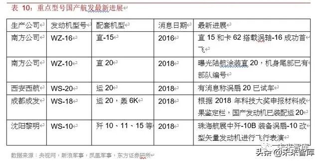

以“太行”为代表的国产发动机逐渐成熟,逐步替代进口发动机。我国军用不少在役飞机上使用从 俄罗斯等国进口的发动机,国产发动机曾因稳定性、可靠性等问题暂时不能实现国产替代。随着以太行发动机为代表的国产发动机逐渐成熟,我国国产发动机的研发和生产水平已取得了长足的进步。据航空工业 2015 年社会责任报告披露,“太行”发动机已批量装备部队,我国已具备自主研发第三代大推力发动机的能力

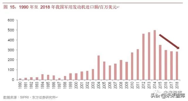

在我国军机数不断攀升的背景下,2015 年来军用航空发动机进口额持续下降,可从侧面说明国产航发进步较快,逐渐堪当重任。由于我国第三代航发交付后的稳定性问题,在 2009 年之后我国持续大批量地采购了俄罗斯的 AL-31F 系列发动机,在 2014 年进口额一度达到了 4.7 亿美元。但我国并没有放弃第三代发动机的研制工作,而是在之后的几年里迎难而上,攻坚克难,大力推进型号的改进工作。近年来,随着高温合金整体机匣的精铸、高温合金涡轮叶片再制造、粉末冶金涡再造等等关键技术的攻克,我国第三代航发在稳定性、使用寿命和成本控制等方面已取得了长足的进步,逐步进入了产能扩张阶段。在我国空军大力发展,军用飞机数量不断提升的同时,2015 年起我国发动机进口额的持续下降,也从侧面佐证了我国的国产第三代航发已堪重任。

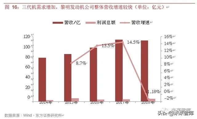

从短期看,三代机(“太行”WS-10)以及直-20(对应 WZ-10)的批产。目前我军正处于新老机交替的关键时期,面临大量二代机退役,三代机服役:不仅 J-10 和 J-11 仍在批产,J-15 和 J-16 也带来了新的发动机需求量。从需求端看,近年来我军以 J10B、J15、J16、J10C 为代表的三代半战斗机陆续交付,与此同时沈阳黎明航空发动机公司的营收和业绩也提升了一个台阶,上述事项侧面证明了我国的三代机航发已趋于成熟,为批量列装做好了准备。从供应端看,近年来,主要承担太行发动机业务的黎明公司营收增长较快,未来受益于战斗机的更新换代,三代机乃至三代半和四代的需求量增加,配套的太行发动机将继续保持较快的增长。

WS-10 系列及改型和 WZ-10 的技术条件已经成熟,型号放量在即。俄罗斯 2017 年全球采购清单的统计结果显示,中国长期引进的 AL-31F 发动机首次在清单中消失不见,这很有可能意味着困扰我国“太行”发动机已久的稳定性问题很可能已经得到有效的解决,而其寿命问题在掌握了粉末冶金涡等技术后也得到了长足的进步,2018 年主机厂航发动力计划使用募集资金 1.8 亿元建设三代中等推力航空发动机生产线,型号有望放量在即。此外,19 年底直-20 相继在国庆阅兵和天津直播会亮相,说明该机型配套的发动机已经成熟,有望进入批量上量阶段。
中期看运-20 换装国产大涵道比涡扇发动机(对应 WS-18、WS-20)。WS-18 是俄罗斯 D-30 的国产替代方案,而 WS-20 则是 WS-18 的“升级款”,在涵道比和推重比等性能上均有一定程度的提升,两者主要用于配套运-20 和轰-6 系列,在增量市场和存量市场均有较大的需求空间。2018 年初,有新闻报道WS-18 已装配于运-20 试飞,猜测目前正处于生产定型阶段。2019 年 3 月,歼轰7A 及运-20 大型运输机总设计师唐长红在采访中表示“运-20”已经正式批量生产、年内将换装国产发动机。

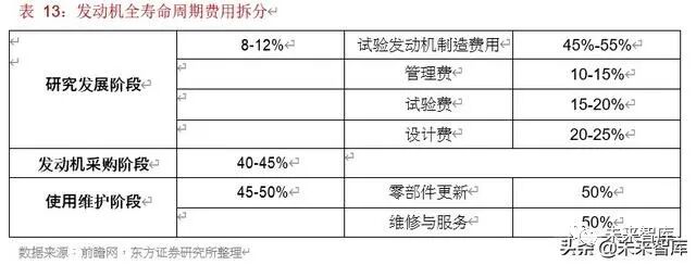

航空发动机全寿命周期要经历研发、采购、使用维护三个阶段。研发阶段又分为设计、试验、发动机制造、管理等环节。在全寿命周期中,研发、采购、维护的比例分别为 10%、40%、50%左右。使用维护阶段的费用占比最高。该阶段又分为更新零部件、维修服务两部分。由于研发阶段主要由606 所、624 所、608 所和 649 所等承担,整个研发阶段的费用在发动机全生命周期的费用占比较低,占比较高和上市公司关系较紧密的主要涉及到整机制造和使用维护阶段,因此对航发产业链的费用/成本拆分主要集中在这两个方面进行分析(当然这一拆分我们认为应该是基于欧美的成熟发动机产业,国内由于批产数量相对较低,数据应该也略有不同)。
2019年航空发动机行业深度报告的图22

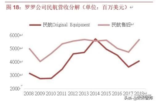

从上表我们可以看到,发动机全生命周期中,使用维护阶段的费用几乎占了一半。从相关的罗罗公司(Rolls-Royce)的研究中,我们也可以发现,无论是军用航空还是民用航空,其售后收入(主要是维护、修理)的占比在 55%左右。
2019年航空发动机行业深度报告的图23
2008~2018 年,对罗罗公司来说,无论是军用航空业务还是民用航空业务,我们都发现,其新机制造的营收波动很大,而售后业务的营收波动较小。从 2013 年开始,罗罗公司的军航新机营收大幅下滑,对此,罗罗公司给出的解释是“多国军方需求减少,特别是北美和欧洲军方削减开支”。罗罗公司军航新机营收下滑的趋势和美军军费削减的趋势大致相同。罗罗公司的民航新机营收也 在同一时间出现了下降,不过下降速度、下降幅度要比军航缓和一些。造成新机营收大幅下降的原因是宏观经济形势,以及由宏观经济波动带来的政治、财政、企业盈利能力等变化。这些变化会大大影响军方以及航空公司对新机的购买意愿。而发动机售后维修业务是和飞机存量相关的,因此受到宏观经济冲击小、风险相对较小。考虑到新机、售后业务营收占比分别在 45%、55%左右,比重更大、风险更小的售后维修业务稳定性和持续性更好。
我国维修占比较低,未来提升空间大。由于我国空军仍在加速建设期,叠加发动机国产化率不足,目前对采购新发动机的需求还比较旺盛。我国发动机相关公司中,售后业务(维修)在总营收的占比还比较低,与罗罗公司的 55%~60%仍有不小的差距。随着我国国产发动机逐步成熟,谱系补充完整,维修占比将不断提升,成为未来航发行业营收的中坚力量。

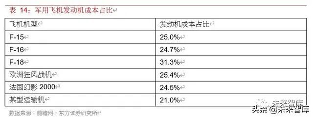

1)发动机占飞机价值的 25%左右
航空发动机是飞机的"心脏",是飞机性能的主要决定者,是各大航空公司核心研发创新的对象,一般来说航空发动机的制造成本占整机制造的 25%左右。对于不同的机种,航空发动机在飞机出厂单价中的比例差别很大。20 世纪 70 年代,美国典型的运输机和战斗机的成本中,发动机分别占21%和 31%,而在 E-3A 预警机的成本构成中发动机只占 8.6%,电子设备占 43%以上。根据美国兰德公司发动机问题专家 Nelson 估计,对战斗机来说,发动机占飞机出厂单价的 1/4 左右。

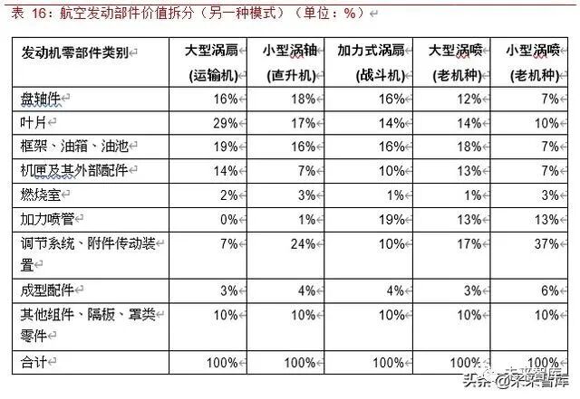

按结构类似方式价值拆分
另一种价值拆分模式不是根据"功能部件"的方式进行拆分,而是根据"结构类似"的方式进行拆分, 这种拆分方式与实际生产分工模式更接近。

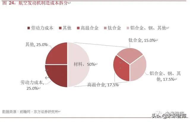

航空发动机制造成本(不含控制系统)主要由两部分组成:"原材料成本"、"劳动力成本",分别占比在 40%-60%,25%-35%。航空发动机使用的原材料主要是高温合金、钛合金,两者价值占比分别在 35%、30%左右。高温合金涉及的主要材料是镍、钴金属,钛合金主要是钛。发动机应用的其他材料还包括铝合金、钢等。

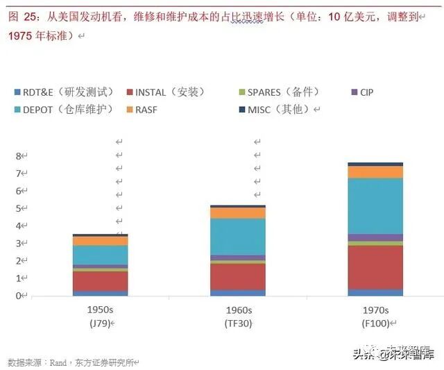

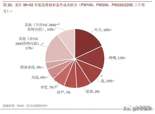

从美国经验看,航空发动机越先进,维护维修的成本越高。以美国 1950s-1970s 年间的三种航发为例,从涡喷到二代发动机到三代发动机,航空发动机的全生命周期开销中,“仓库维护成本(DEPOT)”和“安装成本(INSTAL)”增加的最快,并且在全生命周期开销中的占比也增长迅速,而其他成本增长较为温和。J79 是军用涡喷发动机,由 GE 公司生产,是 1950s 年代的产物, 现已停产,现有装备最多服役到 2020 年,用于装配 F-4 战斗机、F-104 战斗机、B-58 轰炸机等。属于第二代发动机,对应我国涡喷-7(1951-1965 年)、涡喷-13(1977-1999 年),对应战斗机为歼-7、歼-8。TF30 是涡扇发动机,属于第二代航空发动机,由 PW 公司生产是 1960s 年代的产物,推重比在 5 左右,配属 F-14 战斗机(早期版本)、F-111B 战斗机。可靠性较差,F-14 战斗机早先使用 TF30,后来改换 F110 发动机。F100 推重比在 7.2-7.9 左右,都属于第三代发动机, 和我国的涡扇-10 属于同代发动机。
2019年航空发动机行业深度报告的图29
航空发动机维护成本占比高,绝大部分的维修成本来自于少量零件。从民航数据看,根据 2011 年对 40 家航空公司的调查,发动机在直接维护成本中占最大的一部分——41%。另一项研究估计, 维护成本占航空公司运营成本的 10%至 15%;35%至 40%的维护成本与发动机有关,材料成本占发动机相关维护成本的 60%至 70%。此外,虽然发动机有数千个零件,但大部分材料成本都是由少数几个零部件所产生的。根据 PW 公司的数据,CFM56-3 维修的材料成本的 90%是由 2%的零件产生的。同样从军航数据看,巨大的航空发动机售后市场中,一半费用(51%)用于购置新的零备件航材,发动机大修(不含航材)和零部件修理占 22%(其中零件修理费用达 9%以上),航线维修占10%,租赁备发费占 5%,外场更换周转件占 9%,发动机管理占 3%。在修理的发动机零部件中,热端部件是其重点,它占整台发动机大修费用的 70%以上。所谓热端部件,是指高、低压涡轮组件和燃烧室,它占整台发动机大修费用的 70%以上。在大修费用中,大部分花在购买更换的新零部件。

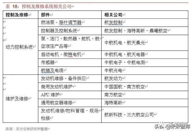

3.3 发动机维修中的主要零部件及对应公司
在维修费用中,个别零部件的价值占比很高,我们将航空发动机与维修相关的主要零部件的原料、生产工艺以及对应公司做一详细梳理。
2019年航空发动机行业深度报告的图31

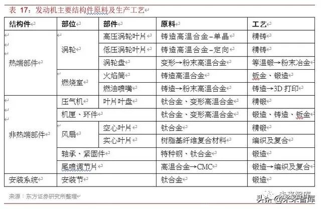

从工艺看:
锻造制件性能好,但不适合制造复杂结构,且生产成本相对高。锻造是最早的发动机零部件制备工艺,在产品稳定性、缺陷率、强度和耐温性能等方面都具备比较优势,但也存在复杂结构件制造困难的缺陷。目前压气机叶片、叶盘、外环、燃烧室、机匣等部位仍多以锻造为主,但随着发动机零部件复杂程度提升,在个别部位铸造和粉末冶金工艺正逐步取代锻造。锻造领域实力较为强劲的公司包括中航重机、钢研高纳、航宇科技等。
铸造是目前主要的热端部件制造工艺,具有适合复杂结构高精度制备、成本相对较低的优势。过往铸件在性能上略不及锻件,但随着精铸、定向、单晶等技术的成熟,高温合金铸件性能已经有了飞跃式的提升。随着发动机性能的提升,涡轮叶片为提高散热、降低质量,目前多为复杂的空心结构,在工艺上只能通过铸造来实现。国内铸造领域实力较为强劲的公司包括应流股份、航发动力、中航重机、江苏永瀚等。
粉末冶金/3D 打印在航发中的使用率正快速提升。粉末冶金主要替代精锻技术用于制备叶盘,是继非真空熔炼和真空熔炼后的新一代涡材料,当前世界上大多数先进航发均采用了粉末冶金涡。国内具备粉末冶金制造能力的企业主要包括航材院、钢研高纳等。3D 打印可以替代精铸技术用于制备燃油喷嘴,CFM 将该技术广泛用于LEAP 系列发动机上,截至 18 年底已制作超过 3.3 万个喷嘴。此外,3D 打印还能制作高精度的模具,服务于精密铸造工序。国内 3D 打印实力较强的企业包括铂力特、先临三维等。

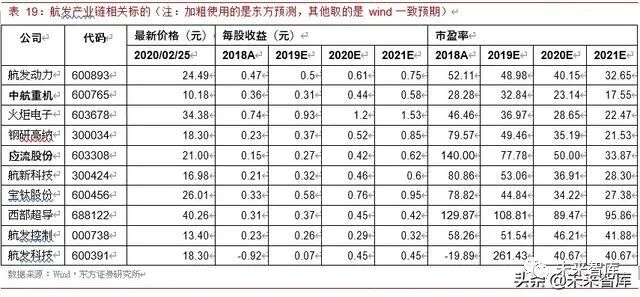

我们预计公司 19-21 年 EPS 为 0.31、0.44、0.58 元,认为目前公司合理估值水平为 20 年 28 倍PE,对应目标价为 12.32 元,维持买入评级。

我们预计公司 19-21 年 EPS 为 0.27、0.42、0.62 元,认为目前公司合理估值水平为 20 年 55 倍PE,对应目标价为 23.10 元,维持买入评级。
