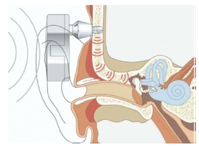

与其他助听器相比,骨锚式助听器(通常称为 BAHA)可以为患者提供更高水准的用户满意度。
借助于有限元法(FEM)之类的计算力学,可以先改进骨锚式助听器的性能,然后再制作真实的昂贵实物模型。
查尔姆斯理工大学的在读博士 Lena Kim 建立了一个人体头部三维有限元模型进行研究,利用 MSC Nastran 的有限元结果与实物测试进行关联,从而有助于降低骨锚式助听器的成本。
案例分享 | 用 MSC Nastran 和 MARC 仿真让医学创新更上一层楼的图3
图 1.耳的结构:外耳、中耳及内耳
案例分享 | 用 MSC Nastran 和 MARC 仿真让医学创新更上一层楼的图4
图2.骨锚式助听器植入物功能示意图

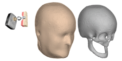

图 3.骨锚式助听器装置,皮肤的网状解剖数据和颅骨的 3D网格
在该研究中,开发了一个有效的人体头部三维有限元模型,藉此采用 MSC Nastran 研究并仿真骨传导声音的振动模式。
有限元分析模型能让我们研究影响骨传导途径的因素,找出产生听觉振动水平的正确位置,并针对患者的具体情况进一步优化装置。

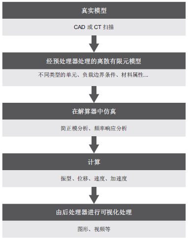

有限元分析采用若干种不同类型的单元来贴近几何形状或原始模型。通过分析单元的整体行为来获得所关注结构的行为。图 4 中的流程图图示了从真实模型到结果可视化的过程。这些步骤中的每一步都需要几套商业软件,其中包括用于结构分析的 MSC Nastran,Beta CAE 的预处理器和后处理器 ANSA 及 Meta-post。
案例分享 | 用 MSC Nastran 和 MARC 仿真让医学创新更上一层楼的图6
图4.有限元过程

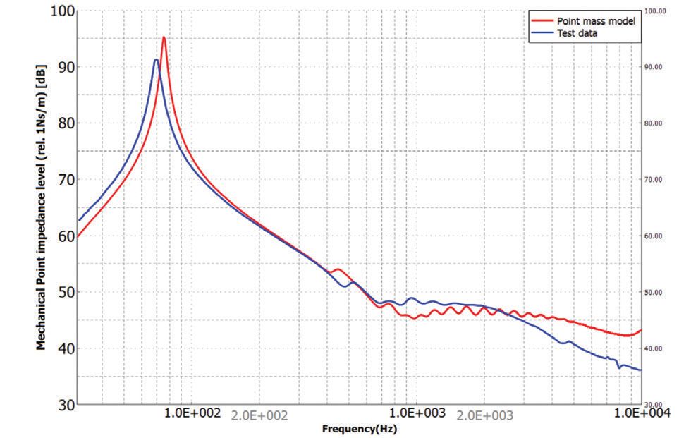

用市售的结构分析软件 MSC Nastran 对动态频率响应进行仿真。在该模型中,通过 Nastran 代码的形式来分配负载、频率范围、分析输出及阻尼系数。该研究中进行了两种类型的分析:简正模分析和频率响应分析。
对替代颅骨表面的响应进行仿真,其输出为机械点阻抗的速度。将试验数据与采用 MSC Nastran 的点质量方法得出的结果做对比,结果显示与试验数据非常吻合。
最后,在机械点阻抗处(MPI)用 MSC Nastran 对头部模拟器模型进行频率响应分析。结果非常符合非结构质量(NSM)和流体结构(FS)模型中的实物试验数据,反共振频率约为 75-90 Hz;振幅水平只有 5% 的差异。该研究证明,有限元分析结果非常接近实物试验,因此可以降低骨锚式助听器装置的成本。
案例分享 | 用 MSC Nastran 和 MARC 仿真让医学创新更上一层楼的图7
图5.NSM 模型中骨锚式助听器所在位置的机械点阻抗值。红线表示采用NSM 模型的仿真结果,蓝线表示来自耳蜗的实验数据。

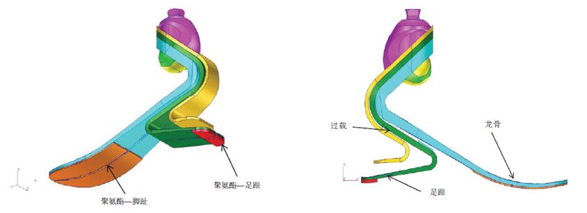

假肢脚需要能够适应各种地形、轻便、具有优异的减震性能和出色的能量回馈。复合材料在轻量化过程中有着举足轻重的作用。来自 Parnell 工程咨询公司的 T. Kim Parnell 博士采用 MSC Marc 对足跟设计进行有限元分析,尝试不同的材料属性并提出了最佳设计。
模型用 MSC Marc/Mentat 进行描述,其中接触体的定义方式为:足跟、聚氨酯为柔性接触体和过载,假定龙骨为刚性,并将材料定义为符合 Tsai-Wu 失效准则的复合材料,然后对两种聚氨酯构型结果进行对比,以便提出最终设计。
案例分享 | 用 MSC Nastran 和 MARC 仿真让医学创新更上一层楼的图8
图6.碳纤维假肢脚——组件: 足跟、龙骨、过载、聚氨酯(脚趾和足跟)

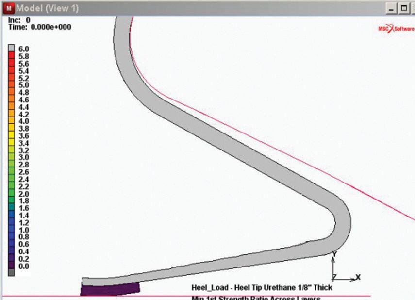

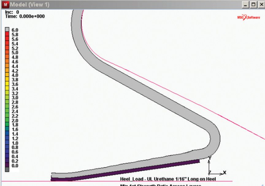

使用 Marc 进行了分析,得出的结论是:1/8" 厚的短聚氨酯足跟会导致足跟弯度增大并且更柔韧;而对于 1/16" 厚的长聚氨酯足跟,由于足跟接触更均匀,因此足跟弯度下降,并且由于较早接触龙骨,因此有着更强的刚性反应。
案例分享 | 用 MSC Nastran 和 MARC 仿真让医学创新更上一层楼的图9
图 7.建议的1/16” 长足跟
案例分享 | 用 MSC Nastran 和 MARC 仿真让医学创新更上一层楼的图10
图 8.最初的1/8” 短足跟
将两种足跟类型的不同结果进行了对比,得出的结论是:由于较早与足跟二次接触且较早与龙骨接触,因此建议的 1/16" 长足跟刚度更大。1/16" 长足跟的刚度是逐渐增加的,即使在相同的位移条件下足跟的应力结果也有所改善,因此可以承受更高的负载。
总之,采用 MSC MARC/Mentat 加实物试验的仿真方式有助于更好地理解分层失效模式。
