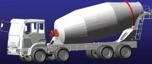

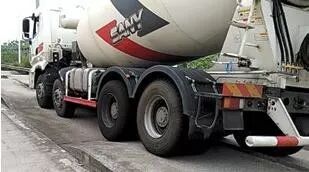

混凝土搅拌运输车(以下简称搅拌车)承载重,运行工况复杂,新车型量产前进行至少两个月规定里程试验场的强化路试验。强化路环形试验场包括扭曲路、鱼鳞坑路和搓衣板路,扭曲路为试验场典型路况,对车架结构件损伤最大,结构件开裂发生在该疲劳扭转工况。
案例分享 | 基于虚拟试验场的混凝土搅拌运输车结构件疲劳仿真分析的图3
图 1: 搅拌车强化路试验

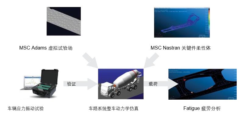

为了减少强化路试验时间和在设计阶段发现欠设计结构件,很有必要进行搅拌车结构件疲劳仿真分析,本文以某四轴搅拌车为研究对象,使用MSC软件公司仿真工具搭建整车多体动力学模型进行虚拟试验场仿真分析,同时进行应力和振动试验验证,进一步进行疲劳仿真计算,预警结构件欠设计区域,技术路线如图2。
案例分享 | 基于虚拟试验场的混凝土搅拌运输车结构件疲劳仿真分析的图4
图 2.疲劳仿真分析技术路线

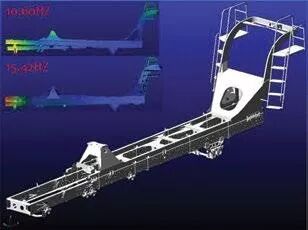

搅拌车大型结构件包括主车架、副车架、前台、后台和扶梯,如果采用常规有限元方法模拟结构件的变形,会使得结构件自由度多,方程阶数高,计算成本巨大,且结构的响应由低级模态控制,不必为少数低阶模态去求解整个结构的高阶动力学方程,因此本文选择模态综合法模拟结构件的变形,而Craig-Bampton方法是固定界面模态综合法中最具代表性的一种方法。
   本文采用MSC Nastran进行主车架、副车架、前台、后台和扶梯自由模态分析,生成一个MNF文件导入至MSC Adams生成柔性车架,如图3。
案例分享 | 基于虚拟试验场的混凝土搅拌运输车结构件疲劳仿真分析的图5
图 3: Adams柔性车架

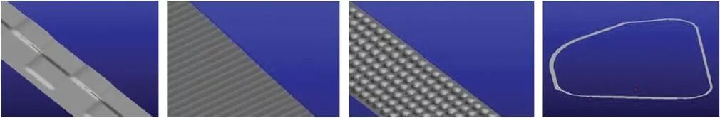

  采用Adams 3D shell路面方法建立三段特殊虚拟路面和整圈试验场,特殊路面用于动力学模型验证,整圈路面用于提取疲劳载荷文件,如图5
案例分享 | 基于虚拟试验场的混凝土搅拌运输车结构件疲劳仿真分析的图7
图 5: 虚拟试验场模型

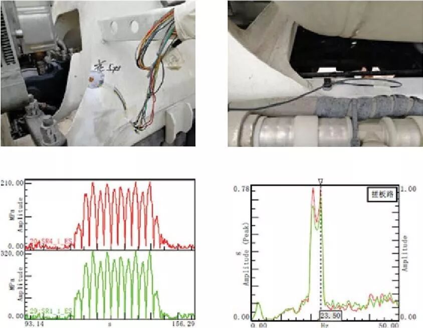

应力振动试验验证
应力振动试验
  在试验场严格按照试验大纲进行整车应力和振动测试,应力共24个测点,左右对称布置,其中,8个应力片测试主应力,16个应变花测试Von Misses应力;振动共13个测点,测量垂直方向振动加速度,如图6。
案例分享 | 基于虚拟试验场的混凝土搅拌运输车结构件疲劳仿真分析的图8
图 6: 应力、振动试验
仿真试验对标

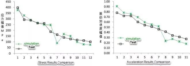

   扭曲路整车刚柔耦合动力学仿真分析对标应力幅值,根据应力灵敏度影响因素排序,输入准确胎压对应的轮胎刚度、一二桥限位块距离、整车偏心和扭曲路横向坡道,着重调整搅拌筒与减速机衬套连接刚度,采用Adams 模态应力恢复方法提取对应试验测点的仿真应力进行比较;鱼鳞路刚柔耦合动力学仿真分析对标加速度主频和幅值,着重调整轮胎阻尼和板簧阻尼比,提取柔性车架对应适应测点的仿真加速度主频和幅值进行比较,如图7。
案例分享 | 基于虚拟试验场的混凝土搅拌运输车结构件疲劳仿真分析的图9
图 7:应力振动仿真试验对标
 前5 个最大应力点的幅值均大于200MPa,仿真与试验幅值最大误差为13%,应力幅值均大于100MPa,平均误差为17%,仿真仅有7 号点应力趋势与试验不一致,趋势仿真误差为9%; 11 个测点的仿真与试验振动加速度幅值大于0.2g,误差平均值为18%; 主频误差平均值为2%,仿真仅有8 号点振动加速度趋势与试验不一致,趋势仿真误差为9%。

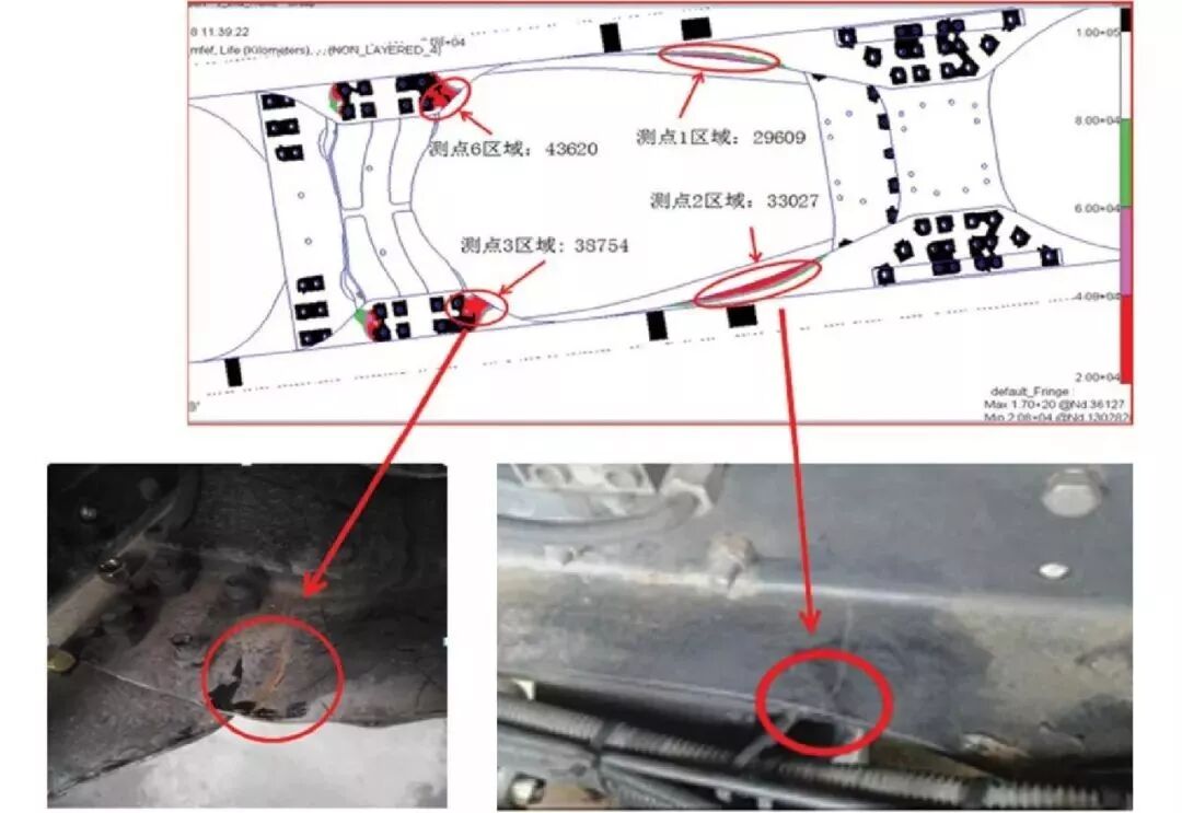

疲劳计算
   MSC疲劳计算有三个输入条件,有限元模型,Adams加载条件和材料信息,有限元模型为Nastran模态计算的bdf文件,Adams加载条件为整圈试验场输出的柔性车架dac文件,材料信息为主副车架B610L S-N曲线和扶梯Q235 S-N曲线,喷丸处理,车架整体结构采用应力寿命方法,计算得到车架寿命云图如图8。
案例分享 | 基于虚拟试验场的混凝土搅拌运输车结构件疲劳仿真分析的图10
图 8: Fatigue 结构件疲劳寿命图
   通过疲劳计算,车架疲劳强化里程最低29609km,副车架最低22010公里,远大于1万公里强化里程数要求。通过试验场强化试验验证,车架、前后台结构均未出现疲劳开裂故障。
