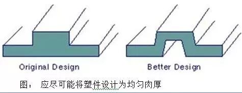

3、肉厚
产品的肉厚会直接影响到成型周期和生产效率,并会因肉厚不均引起缩收下陷和应力产生,设计模具时,决定肉厚应注意:
  • 产品机械强度是否充分.
  • 能否均匀分散冲击力和脱模力,不发生破裂.
  • 有埋入件时,须防止破裂,是否会因肉薄产生结合线而影响强度.
  • 尽可能肉厚一致,以防缩收下陷.
  • 肉太薄是否会引起充填不足或阻碍料流.

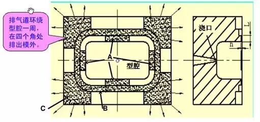

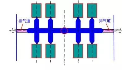

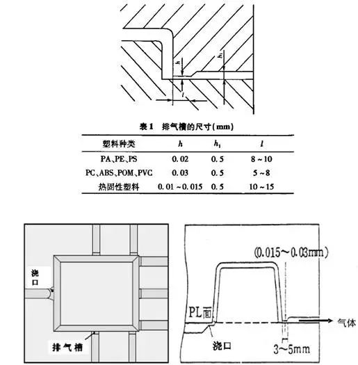

排气系统
注塑模的排气是模具设计中的一个重要问题,特别是在快速注塑成型中对注塑模的排气要求就更加严格。
1、注塑模中气体的来源:
1、浇注系统和模具型腔中存有的空气。
2、有些原料含有未被干燥排除的水分,它们在高温下气化成水蒸气。
3、由于注塑时温度过高,某些性质不稳定的塑料发生分解所产生的气体。
 4、塑料原料中的某些添加剂挥发或相互发生化学反应所生成的气体
2、注塑模的排气不良,将会给塑件的质量等诸多方面带来一系列的危害。主要表现如下:
1、在注塑过程中,熔体将取代型腔中的气体,如果气体排出不及时,将会造成熔体充填困难,造成注射量不足而不能充满型腔。
2、排除不畅的气体会在型腔内形成高压,并在一定的压缩程度下渗人塑料内部,造成气孔、组织疏松、空洞、银纹等质量缺陷。
3、由于气体被高度压缩,使得型腔内温度急剧上升,进而引起周围熔体分解、烧灼、使塑件出现局部碳化和烧焦现象。它主要出现在两股熔体的合流处,死角及浇口凸缘处。

4、排气系统的方式:
1.开设排气槽
排气槽通常开设在型腔一侧,围绕型腔开设或在熔体最后充满部位。
【干货】注塑模具入门知识分享!(新人必备、老人必收)的图3
排气通道尺寸:排气道A 深:0.01~0.02mm  宽:3~5mm  长:一般3~5mm
排气道B 深:0.05~0.08mm 宽:3~5mm或更大  长:根据需要而定
排气道C 深:可取1mm  宽:可大于5mm  长:连通至模板边界
分型面排气
【干货】注塑模具入门知识分享!(新人必备、老人必收)的图4
模具流道排气
【干货】注塑模具入门知识分享!(新人必备、老人必收)的图5
