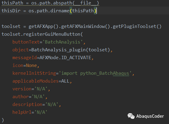

ABAQUS标准插件的自动注册的图1
    上图中的代码说明如下:
  1. 前两条指令适用于获取当前工作目录的;
  2. 第三条代码是获取Plug_ins工具栏的控制句柄, 也就是获取插件注册的位置;
  3. 第四条指令是注册指令, 其含有很多参数, 用于注册插件
    接下来主要介绍第四条指令(即注册指令)的相关参数.

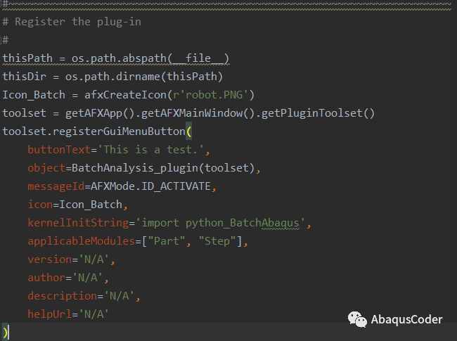

验证
  1. 我们copy一个png文件到我们的插件文件夹内
  2. 完成图标变量声明
  3. registerGuiMenuButton的buttonText改为""
  4. registerGuiMenuButton的icon参数改为2中的图标变量
  5. registerGuiMenuButtonapplicableModules参数改为["Part", "Step"]
ABAQUS标准插件的自动注册的图2

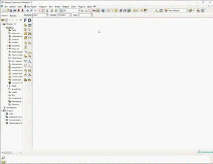

效果如下:
ABAQUS标准插件的自动注册的图3
