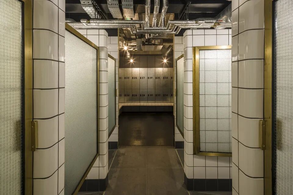

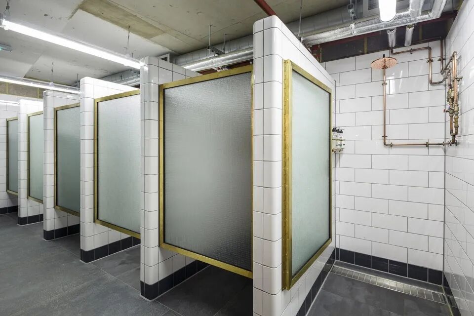

昨天大才子被健身房
被发黄且底部开始发霉的 浴帘恶心到了
适合健身房的淋浴间的
隔挡材料很难找吗?

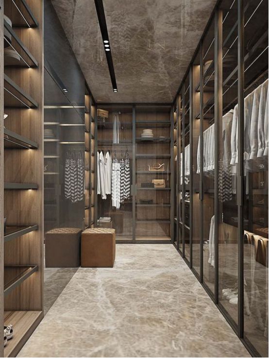

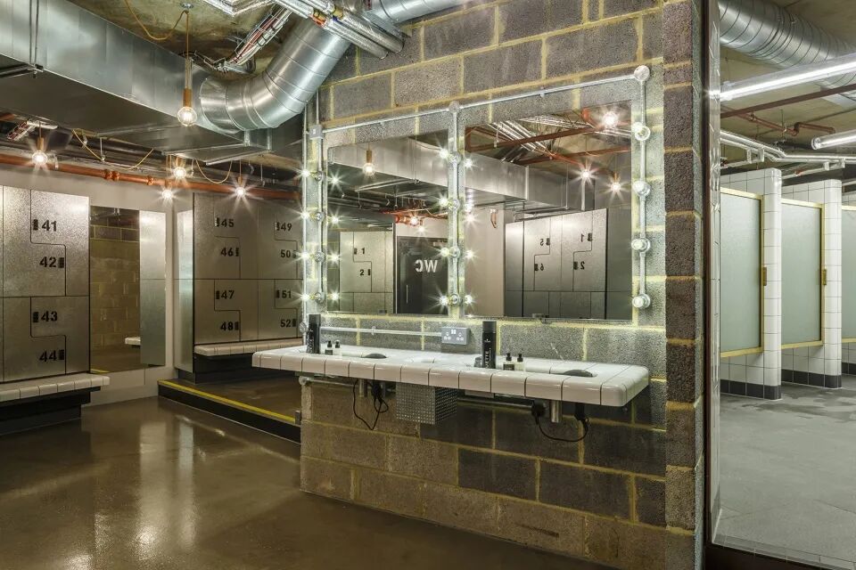

Studio C102为1Rebel
打造的健身房
他们在浴室隔断中就用到了
一种玻璃,不怕碎!且保证一定私密性
什么是夹丝玻璃?的图3
就是夹丝玻璃
黄铜框边和夹丝玻璃门
这就给人视觉上干净,私密性的体验

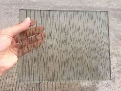

  01.
什么是夹丝玻璃
什么是夹丝玻璃?的图5
夹丝玻璃
(也叫防碎玻璃金属丝玻璃
是将普通 平板玻璃
加热到红热软化状态时
利用 压延生产工艺 将多片
中级膜或金属、丝类图案
压入半液态玻璃带中而成型的
一种特殊玻璃

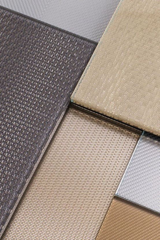

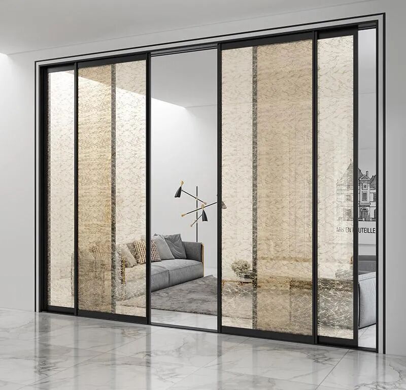

夹丝玻璃有
丰富的表现力
品种有
压花夹丝、磨光夹丝和彩色夹丝玻璃
形状有
平板夹丝、波瓦夹丝和槽形夹丝
可以根据图案进行定制
可做不同颜色

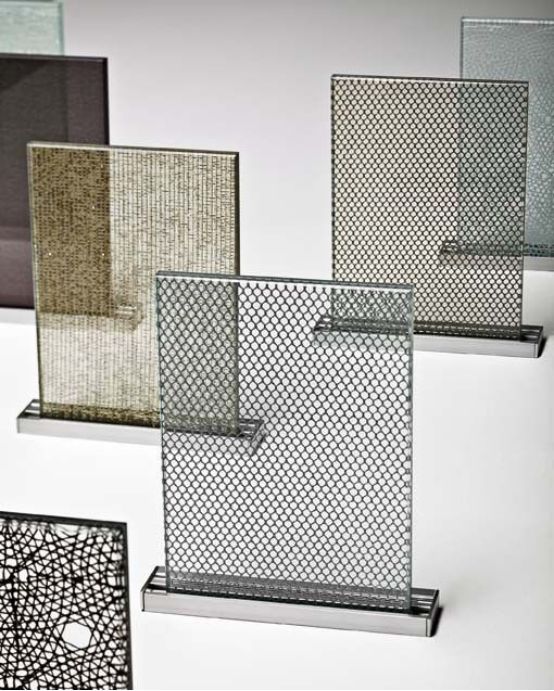

常见规格
常见厚度6-16mm
并且该厚度是不包括中间细丝的厚度
所以设计选购时要提前确定好尺寸
尺寸一般不小于600mm×400mm
不大于2000mm×1200mm

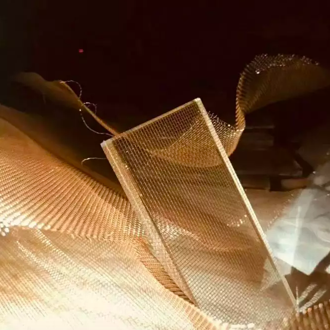

生产工艺
采用延压法
成卷的金属丝网由供网装置展开后
送往熔融的玻璃液中
随着玻液一起通过上、下压延辊后
制成夹丝玻璃
因此使其比起平板玻璃抗冲击
且受撞击时只会形成辐射状裂纹
而不至于碎裂成渣
