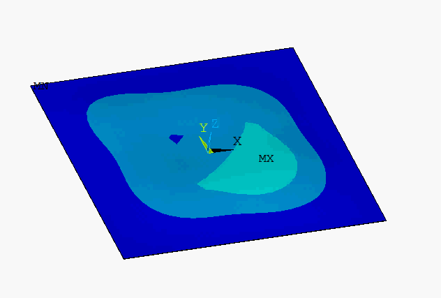

方形柔性平面变形结果

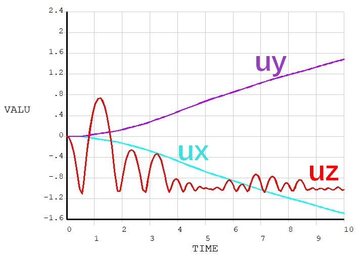

小球的ux,uy,uz随时间变化
