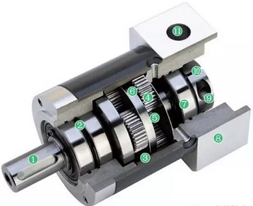

行星顾名思义行星减速器就是有三个行星轮围绕一个太阳轮旋转的减速器。行星减速器体积小、重量轻,承载能力高,使用寿命长、运转平稳,噪声低。具有功率分流、多齿啮合独用的特性;是一种用途广泛的工业产品,其性能可与其它军品级行星减速器产品相媲美,却有着工业级产品的价格,被应用于广泛的工业场合。

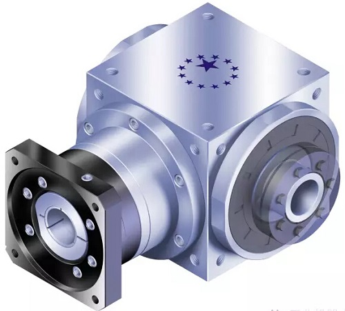

精密减速器的存在使伺服电机在一个合适的速度下运转,并精确地将转速降到工业机器人各部位需要的速度,提高机械体刚性的同时输出更大的力矩。与通用减速器相比,机器人关节减速器要求具有传动链短、体积小、功率大、质量轻和易于控制等特点。大量应用在关节型机器人上的减速器主要有两类:RV减速器和谐波减速器。
相比于谐波减速器,RV减速器具有更高的刚度和回转精度。因此在关节型机器人中,一般将RV减速器放置在机座、大臂、肩部等重负载的位置;而将谐波减速器放置在小臂、腕部或手部;行星减速器一般用在直角坐标机器人上。
