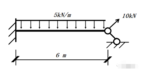

1、第一个问题如下图所示,梁的右端节点需要施加135度方向的倾斜支座以及45度方向的力。
解析Workbench工程结构应用中的重要概念和常见错误的图1
对于这个问题,可以通过Mechanical组件中的Nodal Orientation来实现。
解析Workbench工程结构应用中的重要概念和常见错误的图2
首先定义一个相对总体坐标绕Z轴旋转45度的局部坐标系,如上图所示。然后把右端节点坐标系定位到局部坐标系。这样,对于右端节点,45度和135度方向分别对应X和Y方向,然后施加Y方向节点位移和X方向节点力即可。

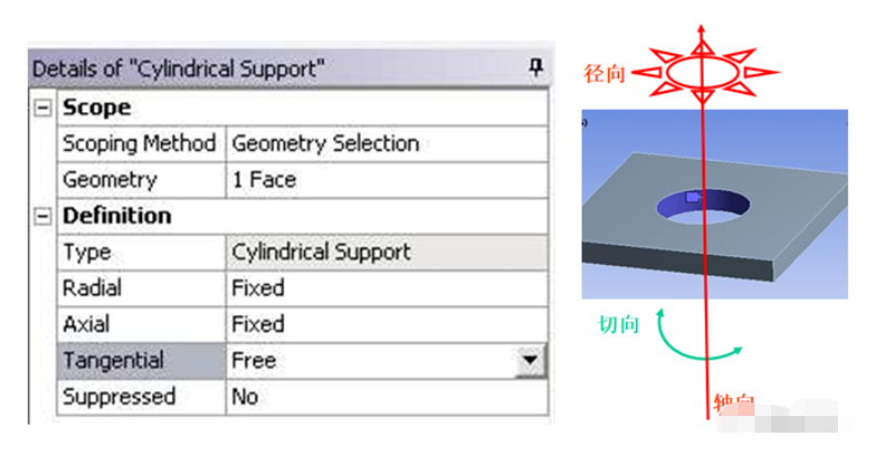

2、再来看第二个问题,在Mechanical组件中有一个Cylindrical约束,可以约束圆柱面的径向、轴向以及切向的任意一个、两个或三个方向,如下图所示。
解析Workbench工程结构应用中的重要概念和常见错误的图3
这个Cylindrical约束表面上是针对圆柱面的,但在实际上,ANSYS内自动定义了局部的柱坐标系,并且把圆柱面的节点都转换到了圆柱坐标系方向。此外,施加于圆柱面的Frictionless Support也涉及到约束圆柱面任意一点的径向,内部实际上也涉及到了节点坐标转换的问题。
3、在Cylindrical Support的基础之上,我们再来看第三个问题。
Cylindrical Support可以对圆柱面施加局部坐标方向的约束了,但如果需要施加非零位移,比如在圆柱面上施加一个径向的位移,那么就无法直接引用Cylindrical Support,而需要用户自行定义并转换节点坐标系。

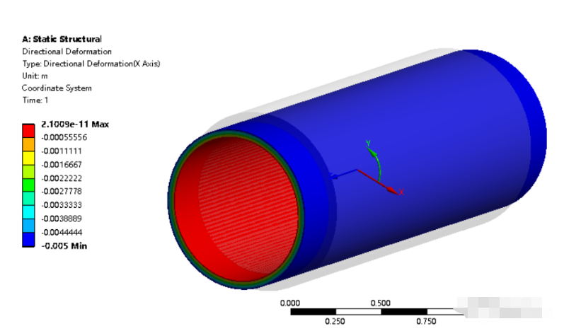

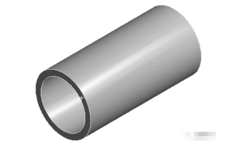

如下图所示为一个圆筒,内、外直径分别为0.8m和1.0m,轴向长度2.0m,外表面施加一个径向的压缩位移5mm,这如何来操作呢?
解析Workbench工程结构应用中的重要概念和常见错误的图4
实现的方法如下:
  • 第一步,建立一个与圆柱体同轴的局部的圆柱坐标系。
  • 第二步,选择外表面形成Named Selection。
  • 第三步,添加新的Named Selection并选择Worksheet方式,通过Convert方法将表面集合转换为节点集合。
  • 第四步,对外表面节点组成的Named Selection施加Nodal Orientation,转换节点坐标至第一步定义的局部柱坐标系。
  • 第五步,对外表面节点Named Selection施加Nodal Displacement,并在X方向上指定具体的位移约束即可。
当然,计算之前还需指定其他的约束,比如内表面施加径向位移为0的圆柱面Cylindrical约束,再打开Weak Spring选项,即可计算。
计算完成后,查看Directional Deformation,其Details中选择Coordinate System为局部柱坐标,并选择X方向变形,得到圆筒径向变形如下图所示,图中显示了变形前的轮廓作为比较。
解析Workbench工程结构应用中的重要概念和常见错误的图5
由变形云图可以看出,整个圆柱筒为径向的均匀压缩而轴向均匀伸长的变形状态,表明径向位移得到了正确的施加。

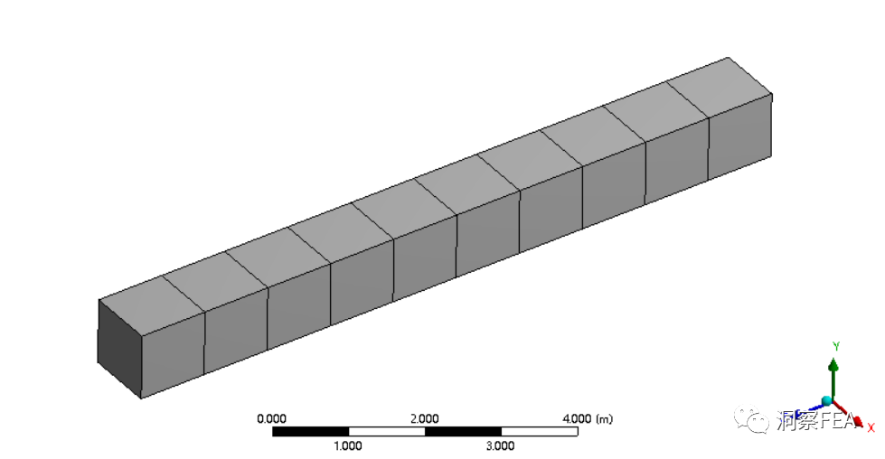

如图所示,1m×1m×10m的实体悬臂杆,沿着长度方向划分为1m×1m×1m尺寸的10个方块单元,左侧面固定。
解析Workbench工程结构应用中的重要概念和常见错误的图6

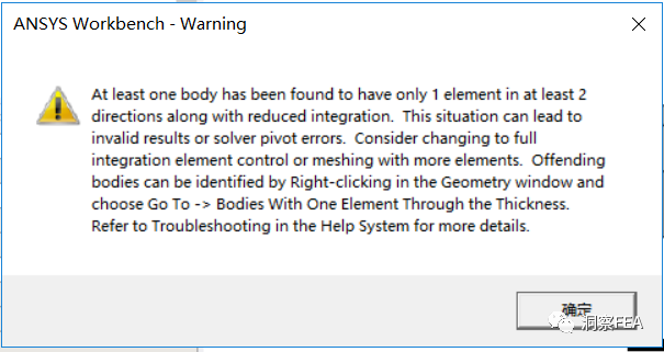

首先看静力分析,右侧施加一个1000N的横向荷载,此问题的自由端变形根据悬臂梁的理论解答应为2E-5m,采用上述网格计算时会弹出如下的警告信息,随后求解失败,在Output中能看到“small equation solver pivot term”错误信息。
解析Workbench工程结构应用中的重要概念和常见错误的图7

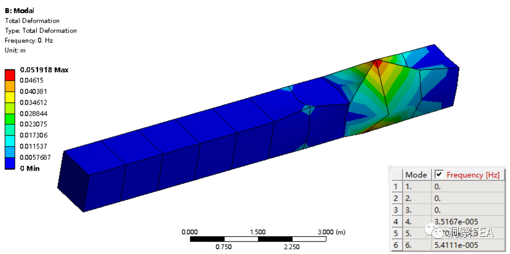

如果进行模态分析,则前6阶频率计算结果几乎均为0,如下图所示为一阶模态及前6阶频率计算结果。
解析Workbench工程结构应用中的重要概念和常见错误的图8
由此可见,厚度方向采用一个实体单元,即便在Workbench中默认采用了二次单元,计算也出现了由于零能模式引起的计算问题。

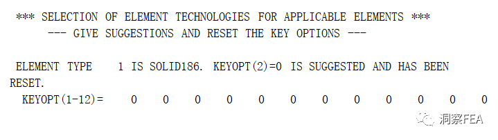

出现上述问题的原因,是由于采用了SOLID186单元的URI缩减积分算法,如下图所示为Output中的相关信息:
解析Workbench工程结构应用中的重要概念和常见错误的图9

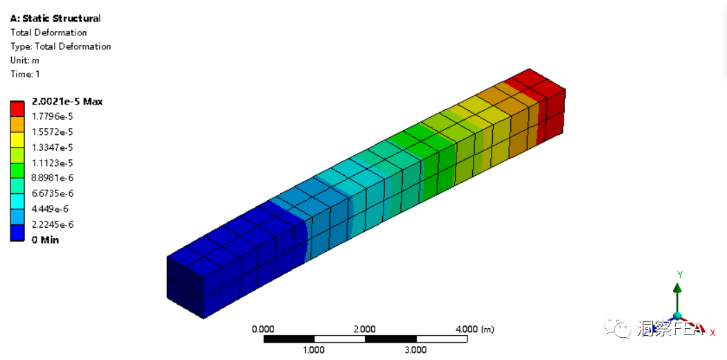

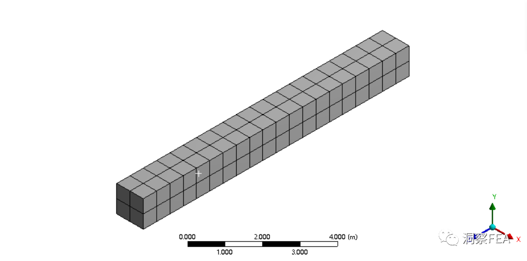

为了克服零能模式的影响,至少在厚度方向采用两个二次单元,得到如下图所示的网格:
解析Workbench工程结构应用中的重要概念和常见错误的图10
首先进行静力分析,得到梁的最大变形约为2E-5m,与理论值一致。
解析Workbench工程结构应用中的重要概念和常见错误的图11

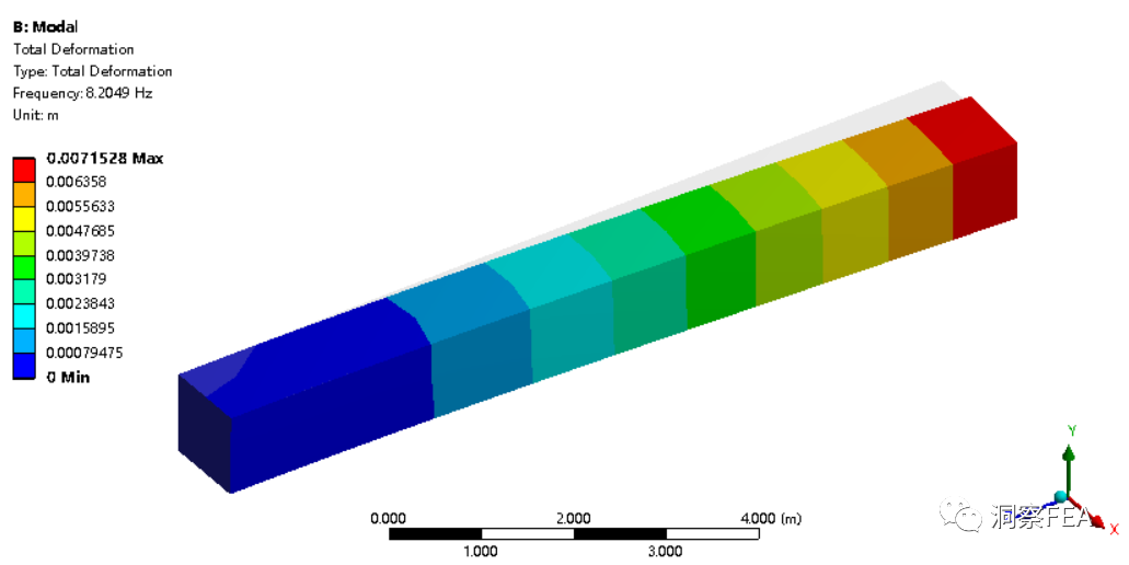

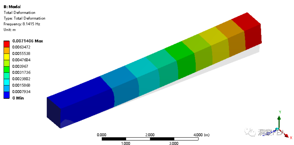

然后进行模态分析,得到梁的一阶振型如下图所示,一阶频率约为8Hz。
解析Workbench工程结构应用中的重要概念和常见错误的图12
3、第二种解决方案

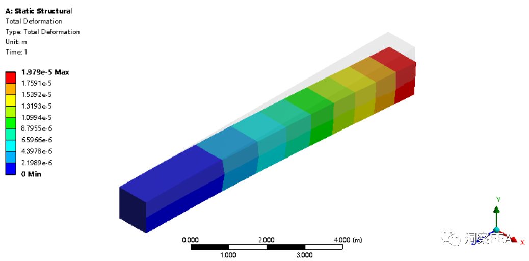

除了多划分一层单元外,如果仍然采用单层网格,则更换单元算法为全积分也可克服上述计算问题。
如果采用了全积分,且仍然采用单层单元,则静力计算的变形等值线如下图所示,其最大变形为1.979E-5m,与理论解答的误差很小。
解析Workbench工程结构应用中的重要概念和常见错误的图13
全积分单层单元计算的一阶频率也大约为8Hz,一阶振型如下图所示,计算结果正确。
解析Workbench工程结构应用中的重要概念和常见错误的图14
综上所述,
  • 在实体结构分析中要避免厚度方向仅有一层单元的情况,否则将导致不正确的计算结果。
  • 如果在厚度方向上仅一层单元,可通过加密网格或者单层全积分二次单元等方式获取正确解答。
