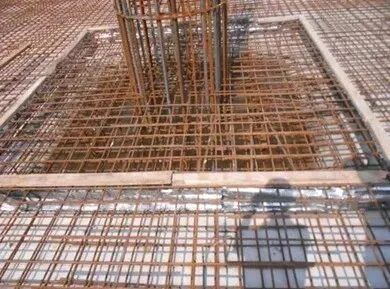

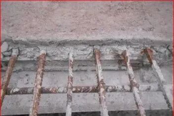

基础底板施工缝等地下结构渗漏是建筑施工中常见的质量通病,一方面是由于施工缝垃圾没有清理干净,使得两次浇筑的混凝土结合不密实。
常见病害原因:
1、浇筑过程中振捣不密实,造成孔洞裂缝;
2、养护不及时,温差应力导致施工缝局部开裂。
3、止水钢板本身的施工工艺缺陷,导致了施工缝质量差引起渗漏。
4、垃圾清理不干净;未按照跳仓法施工缝处理方法等造成施工质量隐患。

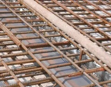

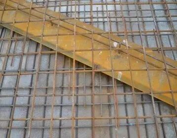

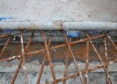

采用塑料布袋堵塞,后期清理困难
怎么处理施工缝?两种方法的图4

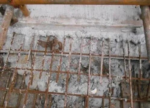

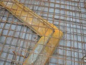

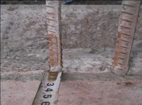

混凝土大量渗出
怎么处理施工缝?两种方法的图5

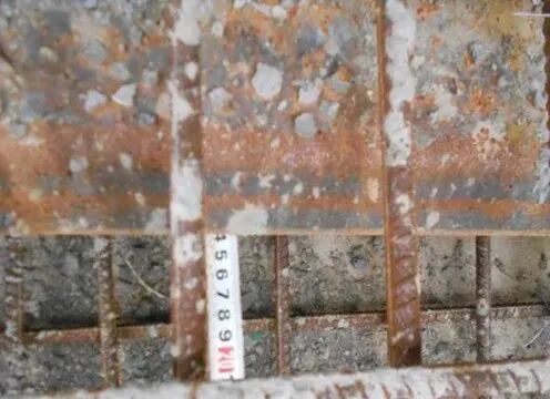

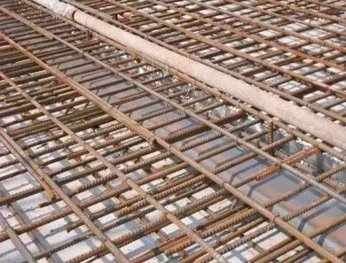

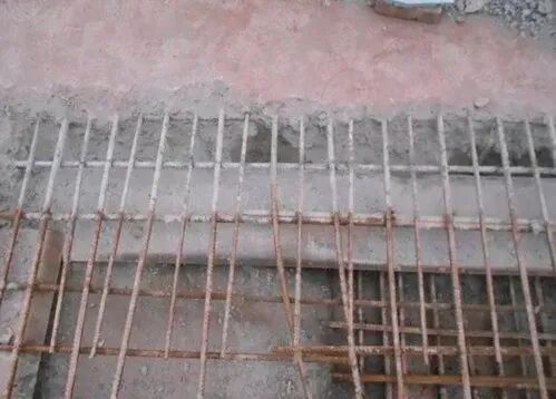

止水钢板另一半未埋入混凝土,导致剔凿返工,
并采用橡胶止水带加强处理

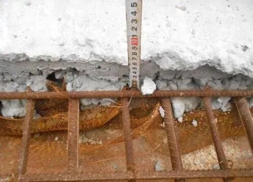

怎么处理施工缝?两种方法的图6

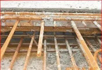

止水钢板塌陷,导致保护层超厚达6cm

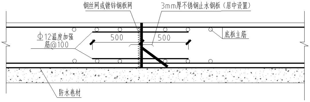

跳仓施工缝的细部节点设计
地下室底板采用跳仓法施工,后浇带取消,留置施工缝一次性浇筑。

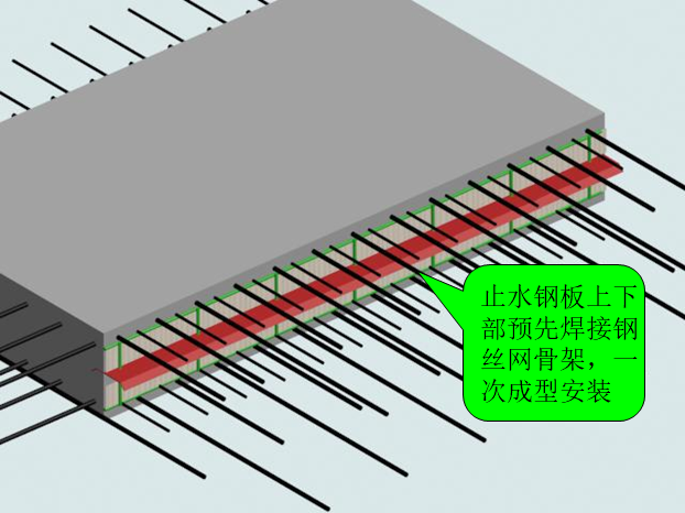

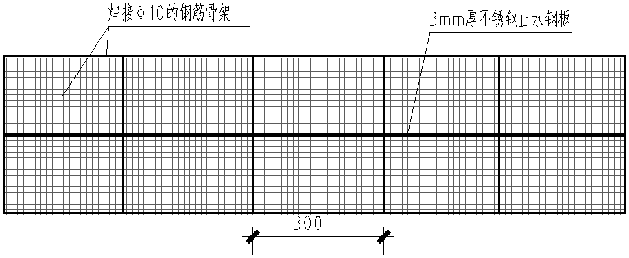

施工步骤: 安装底板下部双层双向底筋→ 安装下部φ12温度加强筋 →安装止水钢板→ 安装底板上部双层双向钢筋 →安装上部φ12温度加强筋。
现场调查问题易出在止水钢板施工环节。针对止水钢板施工缺陷确定改进思路:
怎么处理施工缝?两种方法的图8
在止水钢板上下用φ10直接焊接钢筋骨架,绑好钢丝网,安装时焊接在底板上下部钢筋上。一次性成型,可完全控制止水钢板的居中设置的要求,保证保护层厚度要求,拦截新浇混凝土预期效果好,还起到支撑的作用。
改进后预期施工效果图:
怎么处理施工缝?两种方法的图9
预期可达到使止水钢板一半埋入混凝土中,一半露出;无大量混凝土渗出,减少剔凿量,便于施工缝清理,施工缝接缝较好。

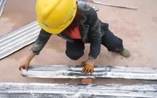

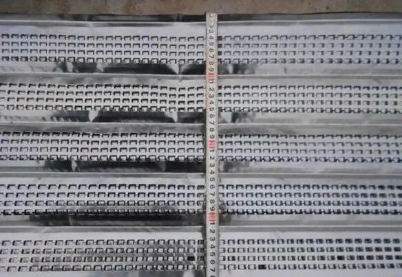

快易收口网又叫免拆模板网,网板面整体完全无接点,抗张力强且造型自由,是一种新型建筑材料。采用薄形热浸镀锌钢板压制,钢网面冲压形成网格,网格上有凸起的牙板,弥补了快易收口网与混凝土的结合质量。

1、 钢丝网工艺
第一步:制作加工

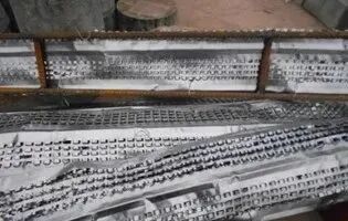

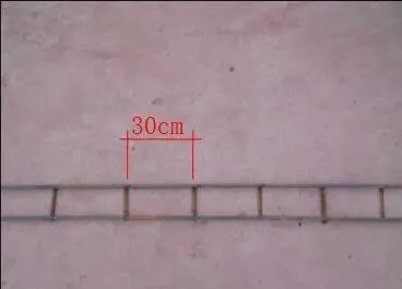

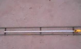

采用φ10钢筋焊接支撑钢丝网的骨架,由于止水钢板每块原材长度3000mm左右,骨架长度依据此长度减去50~60mm制作,骨架一段制作为开口,一段封口
怎么处理施工缝?两种方法的图12
骨架制作
第二步:现场安装

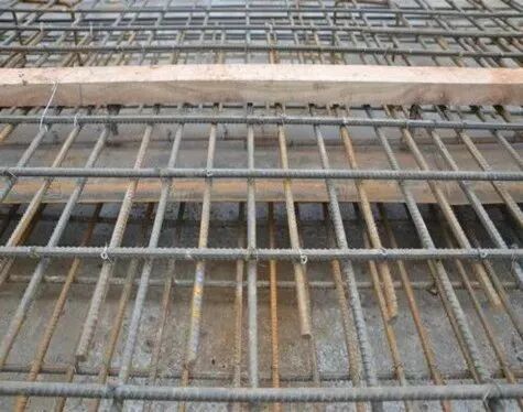

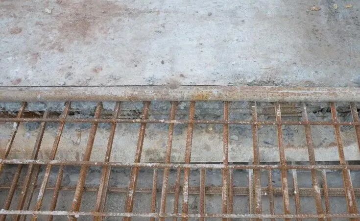

在现场安装时,底板下部钢筋、温度筋安置完毕后将制作好的止水钢板按放线位置安放,再将各块止水钢板焊接在一起,并用短截钢筋焊接在底板钢筋上作固定,就可以绑扎底板上部钢筋、温度筋,一次成型。

快易收口网作为拦截新浇混凝土模板网,其制作加工同于钢丝网,快易收口网本身抗冲剪性能较钢丝网强。

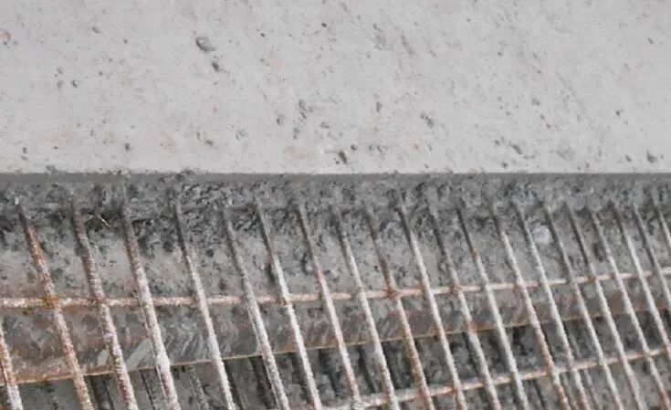

外观质量来看,快易收口网渗出混凝土水泥浆较钢丝网少,施工界面较为整洁;
止水钢板居中,一半埋入新浇混凝土,一半露出,两种均能达到预期效果;
由于混凝土振捣棒覆盖范围为350~500mm,因此在施工时要求在振捣过程中,距离钢丝网和快易收口网距离为450mm,两者均只有局部外凸的情况,符合质量要求。
