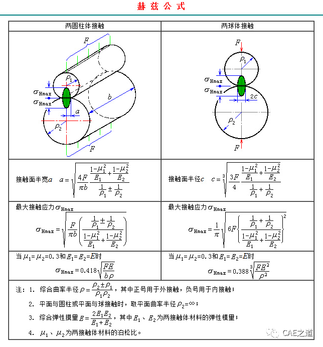

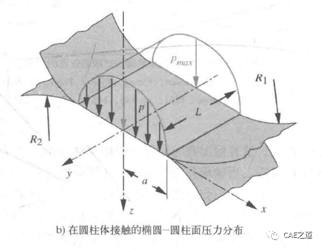

赫兹公式是研究疲劳、摩擦以及任何有接触体之间相互作用的基本公式。接触理论指出:接触表面上所承受的压应力是处处不同的,其分部呈半椭圆柱形。初始接触线处压应力最大,以此最大压应力代表两零件间接触受力后的应力。
平行圆柱体的赫兹接触计算与ANSYS实现的图2
平行圆柱体的赫兹接触计算与ANSYS实现的图3
赫兹公式也是基于一定的假设,其作出的假设如下:
用a表示接触区的有效尺寸,用ρ表示曲率半径,用R表示每个物体的有效半径,用l表示物体横向和深度两方面的有效尺寸,则赫兹理论中做出的假设可以简单表述成:
1. 表面都是连续的,并且是非协调的:a〈〈 ρ
2. 接触尺寸远小于接触物体尺寸;
3. 小应变;
4. 每个接触物体都是线弹性的,服从胡克定律;
5. 接触物体间摩擦力为0。
为了对赫兹公式的计算结果和ANSYS的计算结果进行对比,我们选择以两横截面直径为100mm、b为100mm, 泊松比为0.3、弹性模量为200Gpa长圆柱体为例,假设外载F=20kN,分别基于 赫兹公式ANSYS软件计算一下接触面面半宽和最大接触应力:

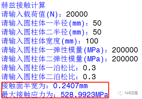

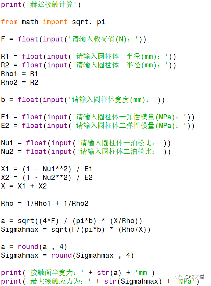

为了计算方便,此处笔者将赫兹公式编制成了一个简单的Python小程序,代码及计算结果如下:
平行圆柱体的赫兹接触计算与ANSYS实现的图4
平行圆柱体的赫兹接触计算与ANSYS实现的图5
根据计算结果我们发现,该问题中两物体的接触面半宽为0.2407mm,远小于接触物体的结构尺寸,因此 符合赫兹公式的假设

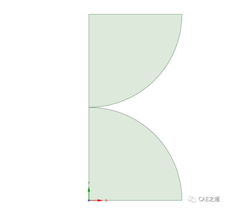

Step1
平面模型建模
在保证精度的前提下,为了降低计算量,本次分析使用1/4的平面模型,建模方式如下:
平行圆柱体的赫兹接触计算与ANSYS实现的图6

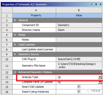

平面几何设置
在Project Schematic中的空白处点击右键,选择Properties,打开Properties of Project Schematic。单击项目中的A2(Geometry)栏,在Propertiesof Project Schematic A2: Geometry中将AnalysisType切换为2D

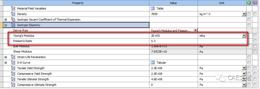

为了保证与理论计算输入参数的一致性,本次分析使用默认的 结构钢材料(弹性模量为200000MPa,泊松比为0.3)

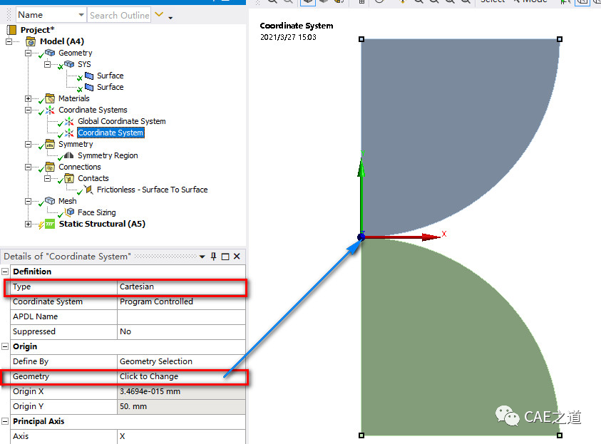

轴对称设置

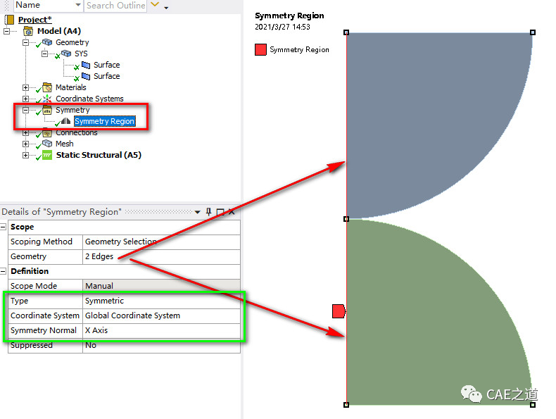

由于我们建模的时候使用了1/4的模型,所以我们需要在对称轴处设置对称关系
建立一个轴对称区域,选择上下两个平面模型的对称轴,并将对称法向设置为x轴

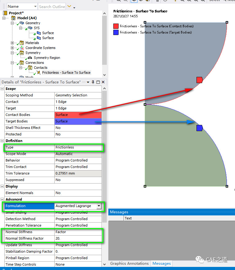

接触设置
1. 接触边和目标边分别选择两段圆弧边
2. 接触类型选择Frictionless(无摩擦接触)
3. 接触算法选择Aaugmented Lagrange(增广拉格朗日算法)
4. 法向刚度因子设置为20。

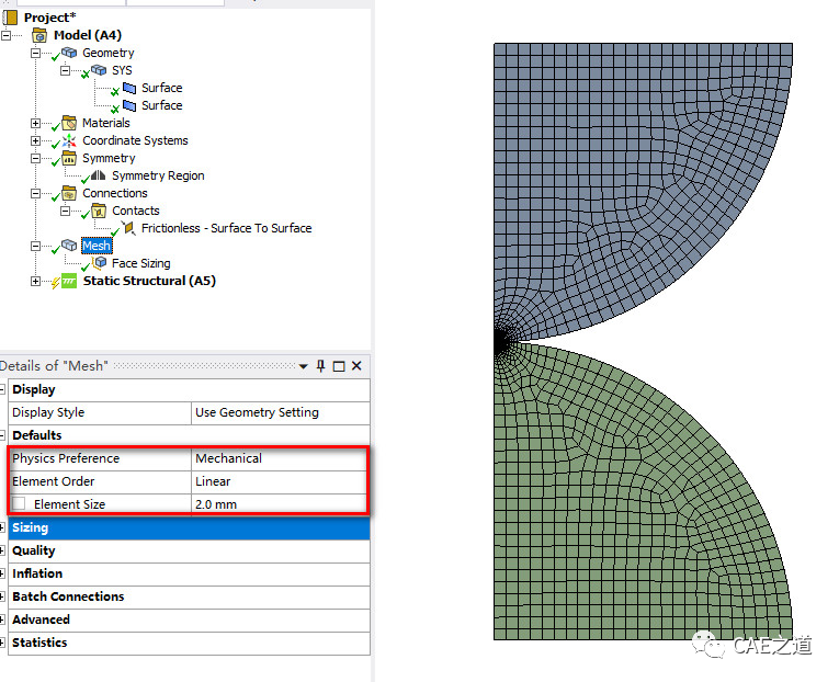

网格划分
1. 全局网格尺寸设置为2mm一阶单元
平行圆柱体的赫兹接触计算与ANSYS实现的图12

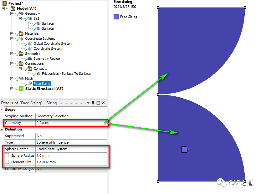

2. 使用影响球对接触位置进行局部加密。此时我们需要在要局部加密的位置建立一个局部坐标系。
平行圆柱体的赫兹接触计算与ANSYS实现的图13
3. 由于我们计算出的接触面半宽为0.2407mm,因此我们把影响球半径设置为0.5mm,网格尺寸设置为0.01mm,其余保持默认。
平行圆柱体的赫兹接触计算与ANSYS实现的图14

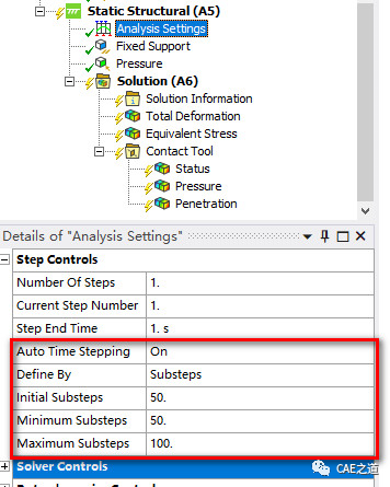

Step9
求解设置
1. 打开自动时间步;
2. 时间步类型选择 Substeps(子步)
3. 初始子 设置为 50
    最小步设置为 50
    最大子步设置为100。

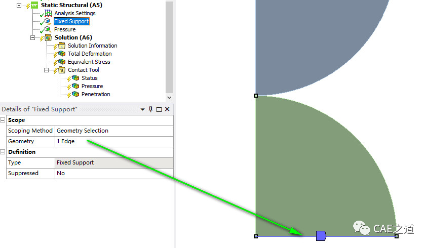

设置底边为 固定约束
平行圆柱体的赫兹接触计算与ANSYS实现的图16

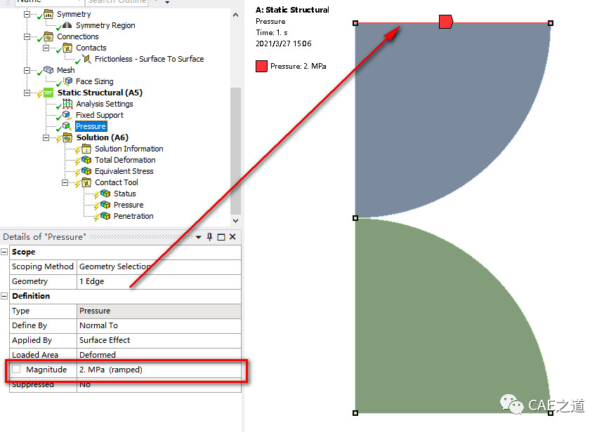

理论计算时载荷为20kN,我们现在使用的是平面应变模型,因此需要对载荷进行一定的换算。
此处笔者使用的是 Pressure加载,具体的换算方法是:
Pressure = F /(圆柱直径*圆柱长度)
         = 20000 /(100*100)
                     = 2MPa
平行圆柱体的赫兹接触计算与ANSYS实现的图17
Step12
求解及后处理

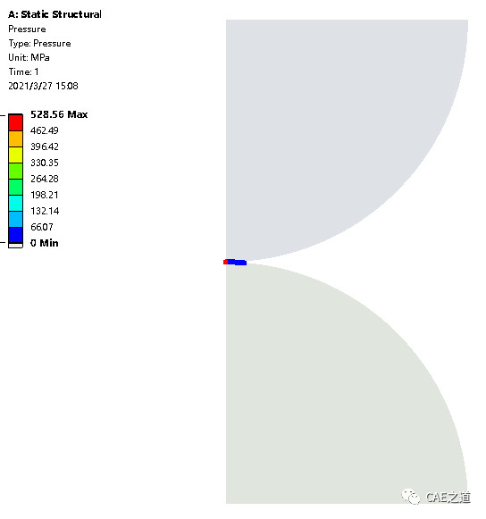

在结果中插入 接触工具Contact Tool,提取 接触压力Pressure赫兹公式中的接触应力),可以看出,计算结果为 528.56MPa,与赫兹公式解出的 528.9923MPa 几乎完全一致。

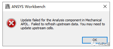

对于接触面半宽的提取,我们可以在ANSYS APDL中实现,具体步骤如下:
Step13
建立Workbench与APDL的连接
平行圆柱体的赫兹接触计算与ANSYS实现的图19
注意:如果在Workbench的分析中使用了上述 Step6中的轴对称条件,在建立连接时,软件会报错,错误类型如下图所示。解决办法是去掉 Step6设置约束时在对称边上建立无摩擦约束。

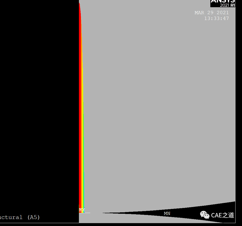

平行圆柱体的赫兹接触计算与ANSYS实现的图21
在通用后处理的Results Viewer中,显示接触压力结果。我们发现接触部分的接触压力的确呈半椭圆分布。
Step15
查看接触面半宽

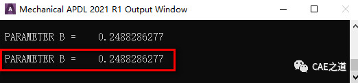

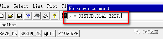

笔者查看接触面半宽的方式是: 使用 DISTNP(N1,N2)函数 测量最大接触压力节点和最小接触压力节点的距离。通过接触压力的分布图,我们找到最大接触压力节点为3141节点,最小接触压力节点为3227节点。我们在命令行中输入b = DISTND(3141,3227),命令输出窗口即显示b的值为 0.2488
对比使用赫兹公式计算出的接触面半宽0.2407mm,ANSYS计算的接触面半宽0.2488mm, 误差为3.4%,也是可以接受的。
