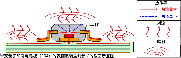

产生的热量通过传导、对流和辐射的方式经由各种路径逸出到大气中。由于我们的主题是“半导体元器件的热设计”,因此在这里将以安装在印刷电路板上的IC为例进行说明。
元器件热设计:热阻是什么?散热路径图解的图3

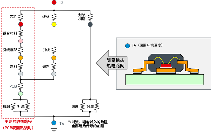

热源是IC芯片。该热量会传导至封装、引线框架、焊盘和印刷电路板。热量通过对流和辐射从印刷电路板和IC封装表面传递到大气中。可以使用热阻表示如下:
元器件热设计:热阻是什么?散热路径图解的图4
上图右上方的IC截面图中,每个部分的颜色与电路网圆圈的颜色相匹配(例如芯片为红色)。芯片温度TJ通过电路网中所示的热阻达到环境温度TA。
采用表面安装的方式安装在印刷电路板(PCB)上时,红色虚线包围的路径是主要的散热路径。
具体而言,热量从芯片经由键合材料(芯片与背面露出框架之间的粘接剂)传导至背面框架(焊盘),然后通过印刷电路板上的焊料传导至印刷电路板。然后,该热量通过来自印刷基板的对流和辐射传递到大气中(TA)。
其他途径还包括从芯片通过键合线传递到引线框架、再传递到印刷基板来实现对流和辐射的路径,以及从芯片通过封装来实现对流和辐射的路径。
如果知道该路径的热阻和IC的功率损耗,则可以通过热欧姆定律来计算温度差(在这里为TA和TJ之间的差)。
就如本文所讲的,所谓的“热设计”,就是努力减少各处的热阻,即减少从芯片到大气的散热路径的热阻, 最终TJ降低并且可靠性提高。
