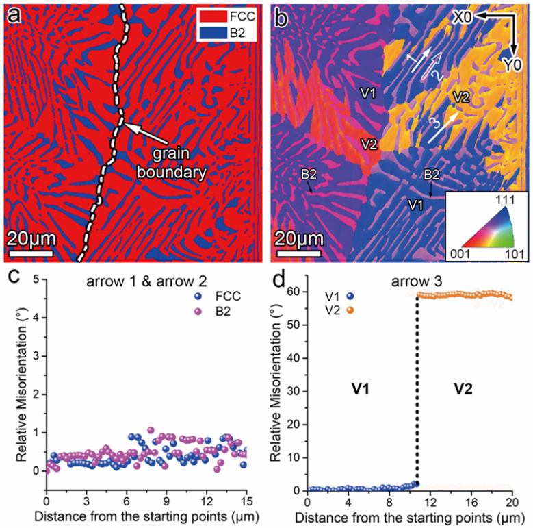

图1.(a)铸造态共晶高熵合金典型微观形貌的两相分布图;(b)相应区域的取向成像图;(c)图(b)中FCC相和B2相中沿箭头1、2方向与箭头起点的相对取向差。(d)图(b)中跨越FCC相两个不同取向箭头处取向与起点处的取向的取向差。
金属所《JMST》封面:共晶高熵合金K-S界面主导的位错滑移连续性及其强塑性的图2

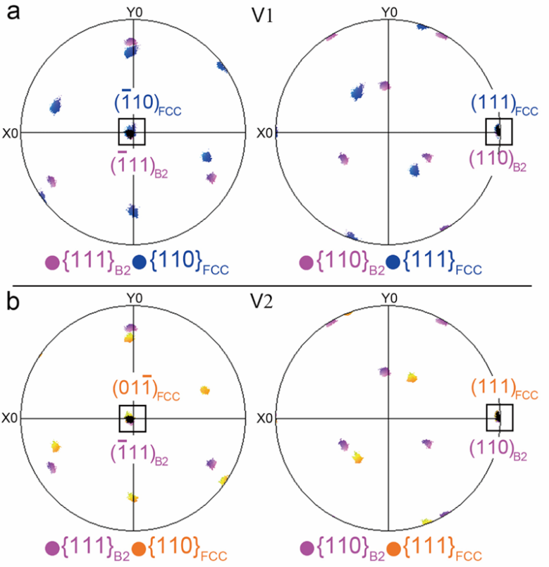

图2. 共晶高熵合金AlCoCrFeNi2.1EBSD扫描区域(图1(a))右侧晶粒的两相极图重叠图,显示两相取向关系为K-S取向且存在两种变体:(a)变体V1[-111]B2||[-110]FCC(110)B2||(111)FCC;(b变体V2(-111)B2||[01-1]FCC(110)B2||(111)FCC
图1(a)是铸造态共晶高熵合金典型微观形貌的两相分布图,其中红色是FCC相,蓝色是B2相。共晶组织表现出两种典型形貌:平直的片层和圆板条状,FCC和B2片层的平均片层宽度分别为2.61±1.21 μm和1.22±0.58 μm。将图1中右侧的晶粒中FCC相和B2相的极图重叠来判定FCC-B2的取向关系,如图2所示。极图分析可知共晶高熵合金中两相的取向关系为K-S取向,由于FCC相中存在生长孪晶,存在两种取向变体,分别为V1[-111]B2||[-110]FCC和(110)B2||(111)FCCV2(-111)B2||[01-1]FCC和(110)B2||(111)FCC

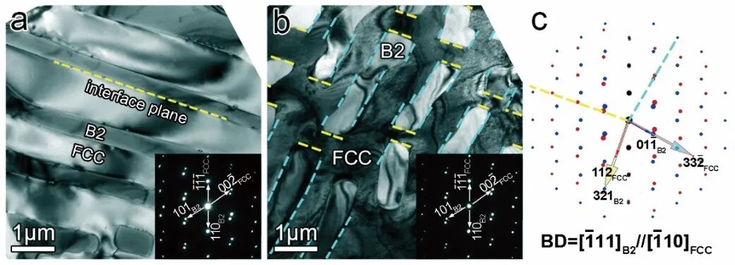

图3.(a)平直界面(321)B2||(112)FCC的明场像及对应的复合衍射花样;(b)圆片状区域明场像,显示其中存在(321)B2||(112)FCC(01-1)B2||(33-2)FCC两种界面;(c)K-S取向下的模拟复合衍射花样。
金属所《JMST》封面:共晶高熵合金K-S界面主导的位错滑移连续性及其强塑性的图4

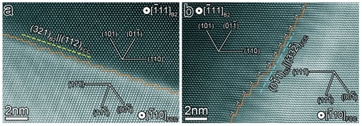

图4. 界面HAADF-HRSTEM照片:(a)(321)B2||(112)FCC界面;(b)(01-1)B2||(33-2)FCC界面。
图3为合金中两种典型形貌中主导界面的TEM明场像及其相应的两相复合衍射花样。根据PTC Lab软件模拟K-S取向下符合衍射花样(图3(c)),可确定黄色虚线标记界面指数为(321)B2||(112)FCC,蓝色虚线标记的界面指数为(01-1)B2||(33-2)FCC。高分辨HAADF-HRSTEM图像(图4)显示了(321)B2||(112)FCC(01-1)B2||(33-2)FCC在原子尺度上台阶特征的界面结构。

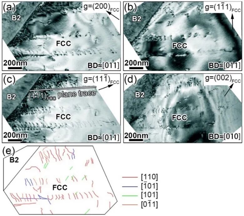

图5. 不同g衍射矢量下的双束衍衬像,用以确定FCC相中位错矢量和类型:ag = (200);(bg = (1-11);(cg = (11-1);(dg = (002)g衍射矢量方向用黑色箭头标出。(e)图(a–d)中可见位错的描图,不同伯格斯矢量位错采用不同颜色来区分。
金属所《JMST》封面:共晶高熵合金K-S界面主导的位错滑移连续性及其强塑性的图6

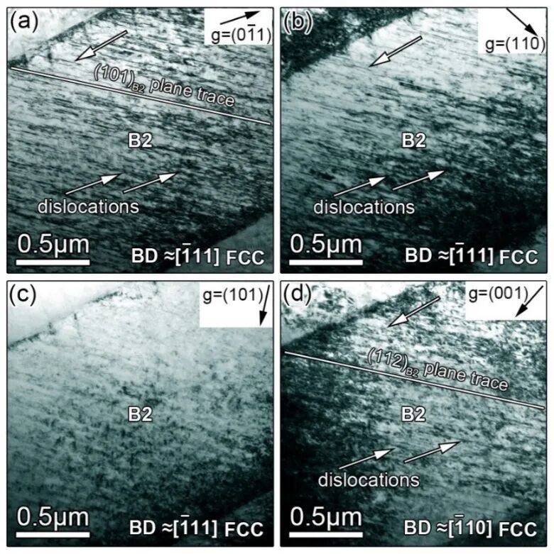

图6. 不同g衍射矢量下双束衍衬像,用以确定B2相中位错矢量和类型:ag = (0-11);(bg = (110);(cg = (101);(dg = (001)g衍射矢量方向用黑色箭头标出。图(a),(b)和(c)中电子束入射方向接近[-111]晶带轴,图(d)的电子束入射方向接近 [-110] 晶带轴。
图5和图6分别给出了拉伸变形后共晶高熵合金AlCoCrFeNi2.1中FCC相和B2相中位错的双束衍衬分析形貌图。根据g·b=0消光准则对共晶两相中位错伯格斯矢量进行判定,可以确定共晶高熵合金中FCC相的塑性变形主要是通过伯格斯矢量为1/2<110>位错在{111}面上的平面滑移来实现的;B2相的变形主要通过<111>螺位错在{110}面上滑移来实现。

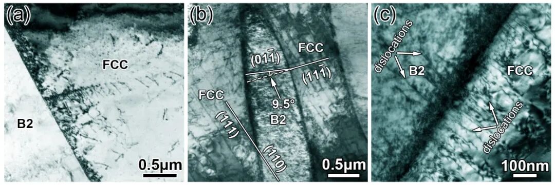

金属所《JMST》封面:共晶高熵合金K-S界面主导的位错滑移连续性及其强塑性的图7
图7.(a)TEM明场像,显示FCC相内位错在界面塞积;(b)TEM明场像,显示滑移迹线连续穿越FCC和B2相;(c)位错从FCC相穿越进入B2相的典型TEM形貌像。
共晶高熵合金中存在大量两相界面,界面在合金塑性变形过程中起着至关重要的作用。在变形的初期,材料中大量存在的界面可以充当位错异质形核的起源来诱发合金的塑性变形。由于FCC相本征属性较软,位错优先从界面进入到FCC相中激活FCC相的塑性变形。图7(a)是一张TEM明场像,展示了FCC相中一列位错被相界面阻碍。而图7(b)显示两相中的滑移迹线在界面两侧一一对应,表明位错可以滑移穿越界面。图7(c)一张典型的TEM明场像,展示了FCC相内位错穿越进入到B2相内。以上结果表明共晶高熵合金AlCoCrFeNi2.1中的相界面对材料的部分位错有强阻碍作用,而对另一部分位错而言则是易于滑移传递的。位错在界面处滑移传递可行性可以通过滑移传递几何因子χ来判定,当χ大于0,位错可以穿过界面实现滑移传递,等于0则位错将被界面阻碍。界面处的位错滑移传递,有助于合金两相协同变形,提高合金的拉伸塑性,而界面对位错的强阻碍作用,则使合金强度提升。
