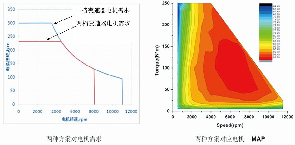

5. 驱动电机效能的发挥程度:
在整车性能需求(动力性、最高车速)不变的情况下,两档变速器与一档变速器相比, 可降低整车性能对驱动电机的最大扭矩和最高转速的需求,收窄电机工作区域,使其更大程度的工作在高效区(图 2)。本田 i-MMD 驱动电机只有一档,在能效发挥上会受到一定限制。
主流双电机混合动力系统对比分析的图4
图 2 电机需求对比

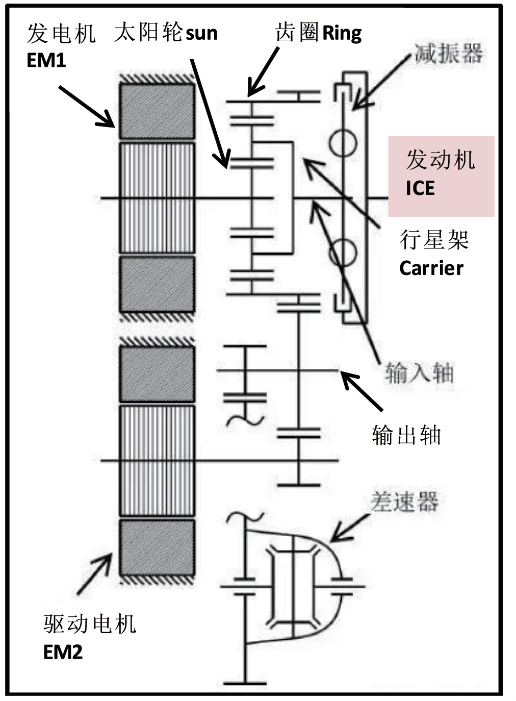

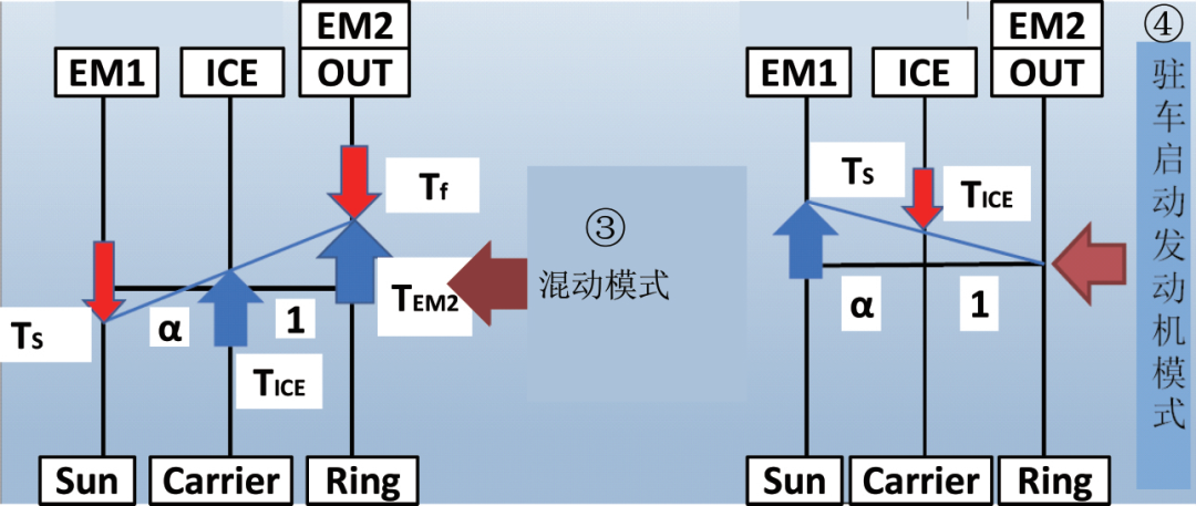

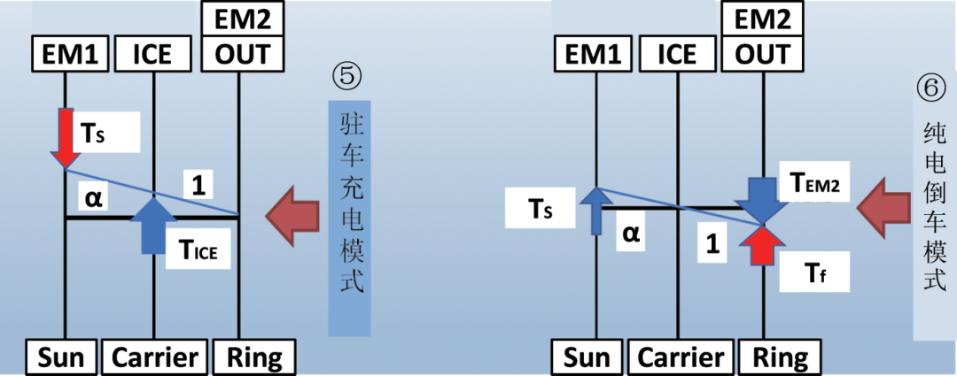

1. 动力分流式:以丰田THS-Ⅳ系统(图3)为例说明。
主流双电机混合动力系统对比分析的图5
图3 THS-Ⅳ结构布局
结构布局:发电机与发动机通过单排行星排同轴布置。发电机与太阳轮固连,发动机与行星架固连,行星排系统动力通过齿圈输出;驱动电机与行星排机构平行布置。行星排输出动力与驱动电机输出动力通过输出轴汇合,最终由差速器传递给车轮。
主流双电机混合动力系统对比分析的图6
主流双电机混合动力系统对比分析的图7
图 4 THS-Ⅳ功能分析
工作原理(图 4):行星排特性系数为:α=ZR/ZS (4)
式中 ZR、ZS 分别为齿圈与太阳轮的齿数;
单级行星排运转特性方程:
ωS+α×ωR-(1+α)× ωC=0 (5)
式中,ωS、ωR、ωC 分别为太阳轮、齿圈、行星架的角速度;
某一瞬态下,单级行星排系统扭矩处于平衡状态,其平衡方程为:
TS+TR+TC=0 (6)
式中,TS、TR、TC 分别为太阳轮、齿圈、行星架传递的扭矩;
现以THS-Ⅳ系统的第一种工况(纯电起步 & 低速纯电行驶)为例,对动力分流混合动力系统的工作原理进行说明。
①纯电起步工况: 驱动电机EM2输出扭矩TEM2克服输出轴静态阻力矩 Tf, 使输出轴产生角加速度,驱动车辆起步。
此外,由行单级星排系统扭矩平衡方程式(6)可知,与太阳轮固连的发电机 EM1 输出扭矩 TS、与发动机固连的行星架上的作用扭矩 TC、齿圈上的作用扭矩 TR(等于 EM2 输出扭矩 TEM2 与输出轴阻力矩 Tf 的矢量和)三者平衡,既 TC=–(TS+TR)。
若TC小于发动机的静态阻力矩TC0,则发动机不会产生角加速度,即发动机转速维持在零点;若TC大于发动机静态阻力矩TC0,则发动机将被拖动而产生转速波动,即 ωC≠0,由单级行星排运转特性方程(5)可知,此时会引起齿圈转速变化,进而引起输出端的输出平稳性。
因此,在实际控制过程中需实时调整发电机 EM1 的输出扭矩 TS 与齿圈的作用扭矩TR,使作用在行星架上的扭矩 TC 始终小于发动机静态阻力矩 TC0,以保证行星架转速控制在零点附近。
②低速纯电行驶工况:通过控制发电机 EM1 的输出扭矩 TS 与齿圈的作用扭矩 TR, 可使纯电加速过程中行星架转速始终维持在零点,随着车速增加,输出轴的阻力矩 Tf 也随之增加,直至驱动电机 EM2 的输出扭矩TEM2 与输出轴的阻力矩 Tf 相平衡,行星排系统杠杆位置保持稳定状态,系统进入匀速纯电动行驶模式(为简化分析模型,忽略各原件转动惯量及摩擦损耗的影响)。
其他工况模式控制原理基本相同,此处不再赘述。

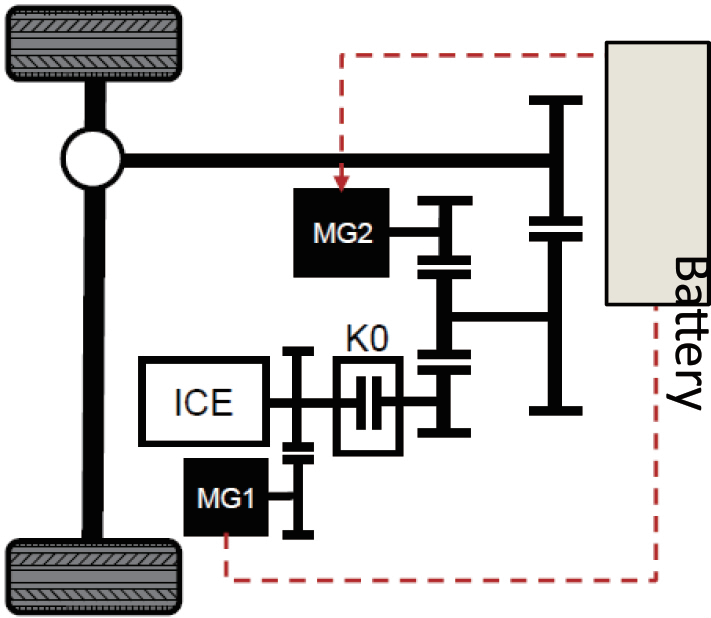

2.串并联式:以本田 i-MMD 为例,对串并联式混合动力系统进行说明。
结构布局:发动机 ICE 与驱动电机 MG2 各只有一档,且发动机档位与驱动电机档位并联布置(见图5)。
主流双电机混合动力系统对比分析的图8
图5 本田 i-MMD 结构布局
驱动电机 MG2 通过减速机构可直接驱动车轮;发动机ICE 输出曲轴与发电机 MG1 通过减速齿轮并联后,经过离合器 K0 与减速机构耦合,进而驱动车轮。

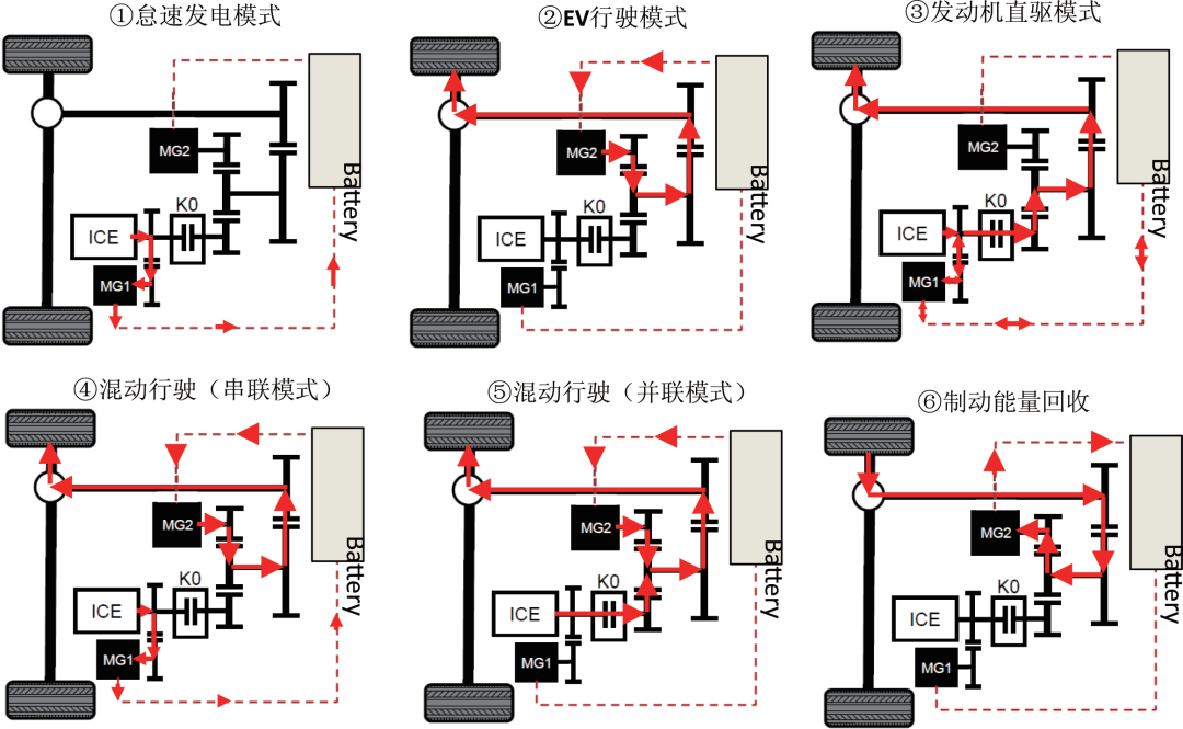

工作原理:本田 i-MMD 系统虽然结构简单,但可实现“怠速发电、EV 行驶、串联驱动、并联驱动、发动机直驱、制动能量回收”等混合动力系统的所有功能模式(如图 6,依据结构及实车功能分析绘制)。
主流双电机混合动力系统对比分析的图9
图6 本田 i-MMD 系统模式分析
①怠速发电模式:动力电池 SOC 低于设定值,车辆无起步需求或因动力电池电量过低无法起步时, 系统启动怠速充电模式, 此时整车处于停止状态, 离合器K0断开,驱动电机MG2不工作,发动机输出动力通过减速齿轮带动发电机MG1发电,将发出的电能储存于动力电池中,以补充动力电池电量。
②EV行驶模式:动力电池SOC值能够满足驱动电机MG2驱动整车所需的功率时, 系统不启动发动机,离合器K0断开,此时系统中只有驱动电机MG2工作,驱动车辆行驶。
③发动机直驱:车辆处于高速巡航时,若动力电池SOC不足以供驱动电机MG2驱动车辆高速行驶,此时车辆对转速和扭矩的需求基本处在发动机Map高效区,系统会选择发动机直接驱动车辆行驶,避免应用串联模式而降低动力系统效率。该模式下,驱动电机MG2不工作,K0离合器接合, 发动机输出动力经减速机构后, 直接驱动车辆行驶。MG1电机随时调节发动机负荷,使发动机一直在最高效区域内工作。
④混动行驶(串联模式):动力电池SOC值能够满足驱动电机MG2驱动整车所需的功率,且工况未满足发动机直驱的条件时, 此时系统选择断开离合器K0,发动机ICE输出动力带动发电机MG1发电并储存于动力电池, 以补充动力电池SOC值, 进而为驱动电机MG2驱动车辆行驶提供电能。
⑤混动行驶(并联模式):车辆遇到“急加速、爬陡坡”等极端工况时,驱动电机 MG2或发动机ICE任何单一动力不足以满足车辆所需的扭矩或功率, 系统选择驱动电机和发动机同时工作。此时,离合器K0接合,发动机ICE输出动力经离合器K0 后, 与驱动电机MG2输出的动力耦合后共同驱动车辆行驶, 以应对车辆极端工况对动力的需求。
⑥制动能量回收:驾驶员全收油门溜车或踩下制动踏板时, 系统判断驾驶员有减速意图, 此时离合器K0断开,MG2电机作为发电机, 提供负扭矩为车辆减速,并将制动能量转换成电能储存于动力电池中。
