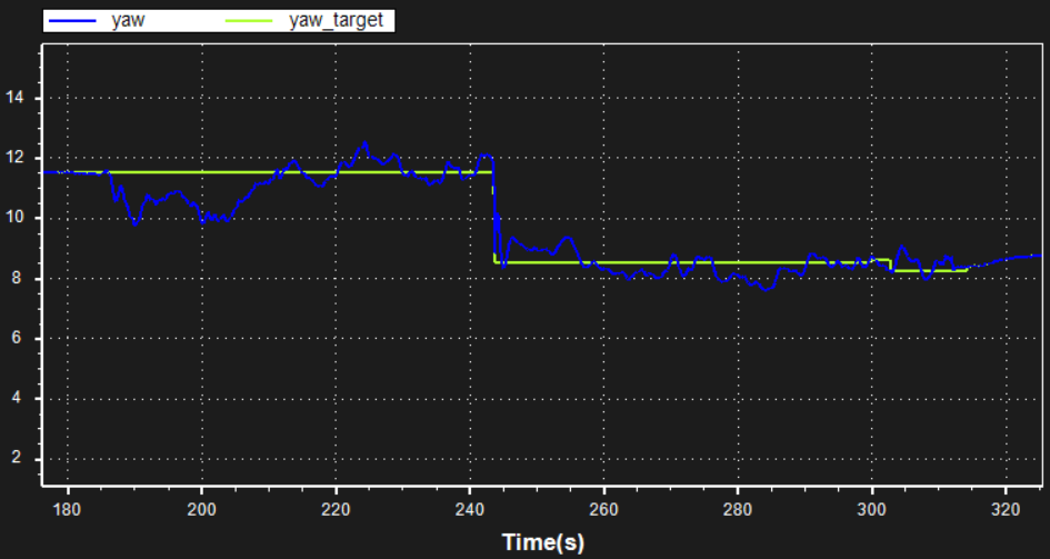

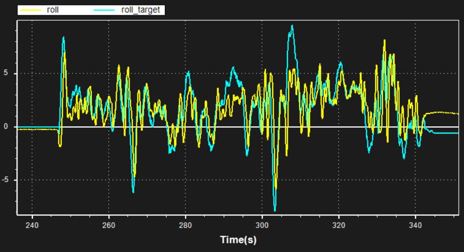

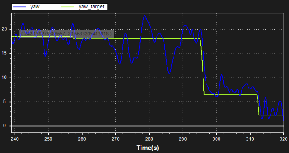

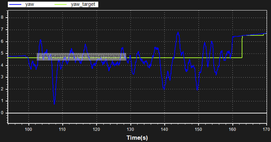

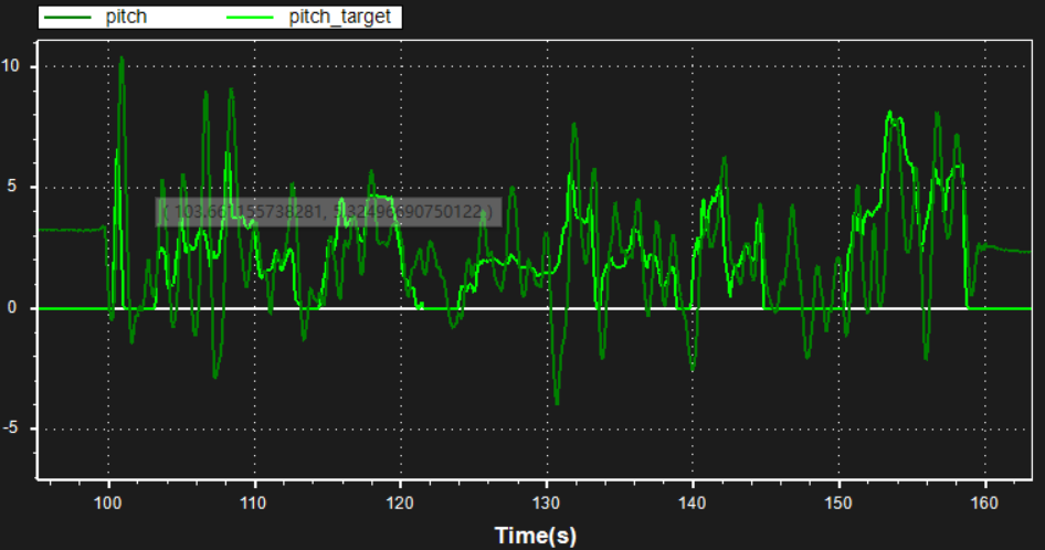

首先是姿态环的状态,可以看到实际值振动很大,在期望值附近大幅度波动

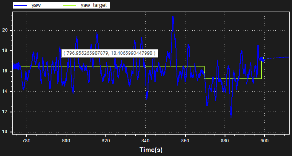

yaw 的波动范围能有3~4度,感觉有点控制不住yaw。

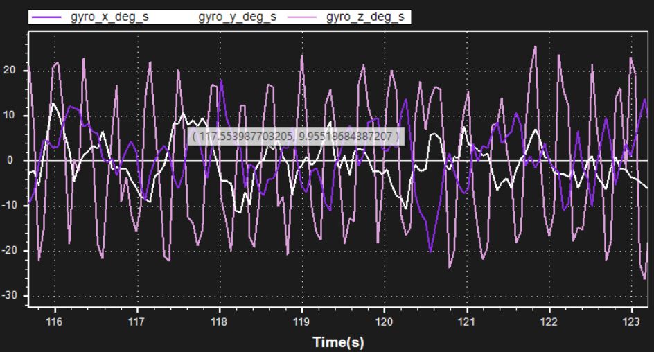

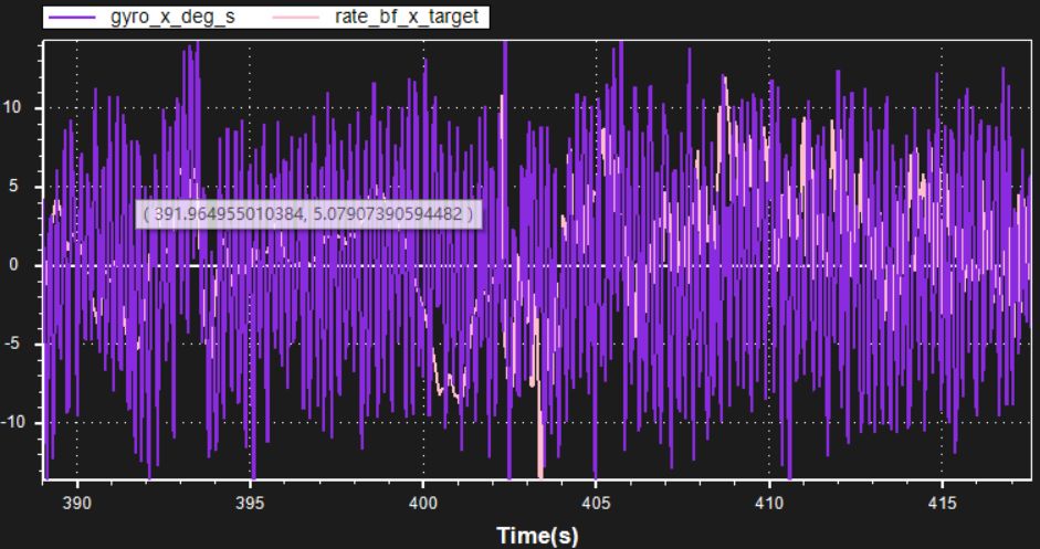

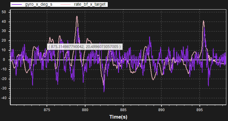

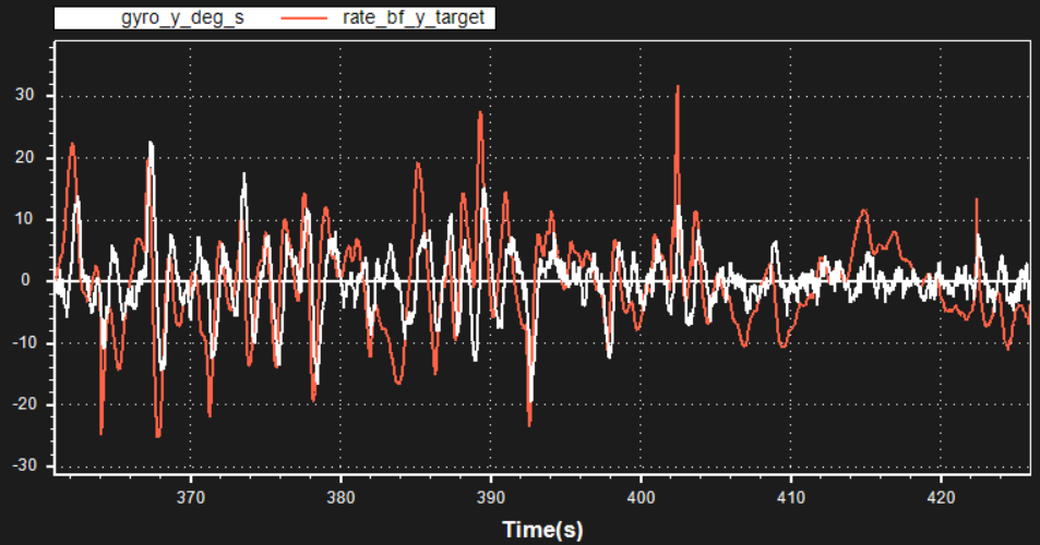

继续分析角速度,roll和pitch的角速状态也不是特别好,但是能看出有跟踪的趋势

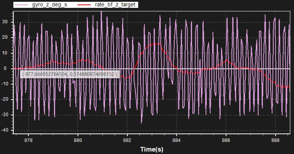

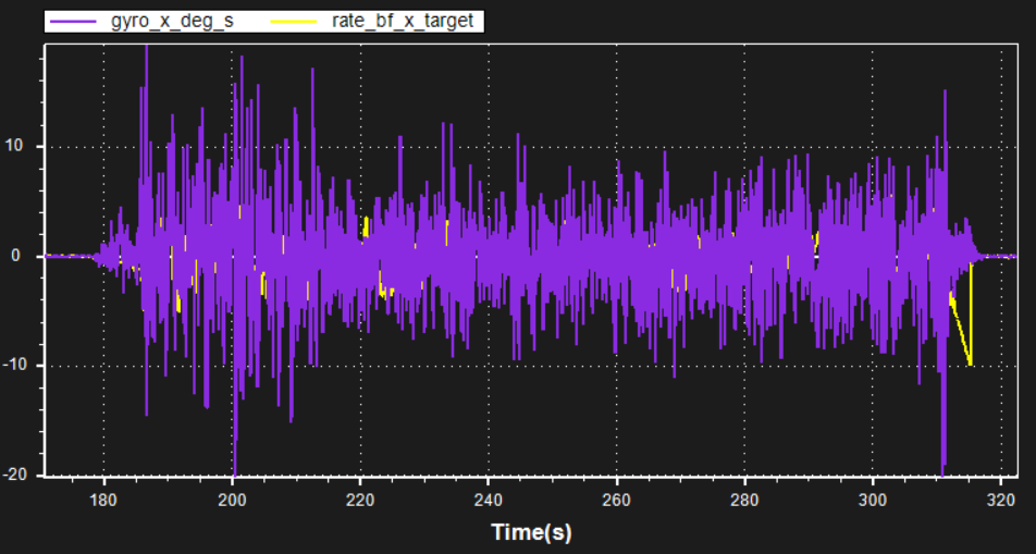

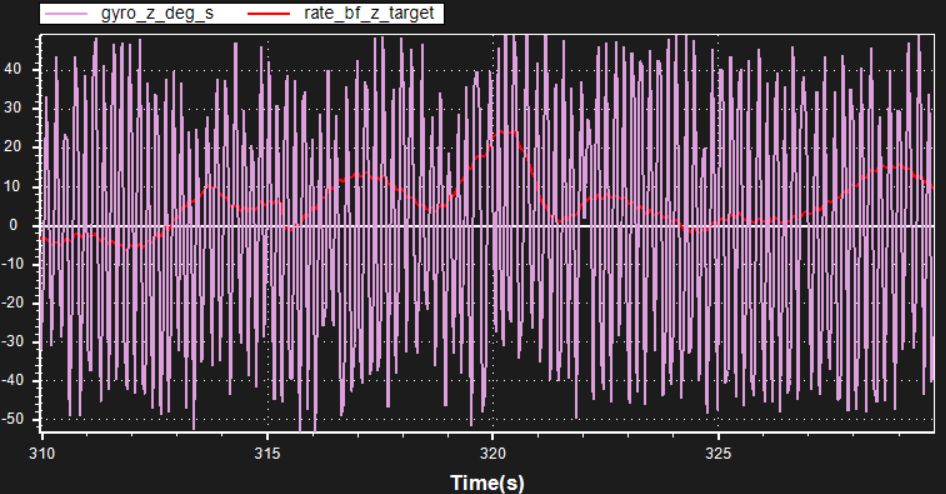

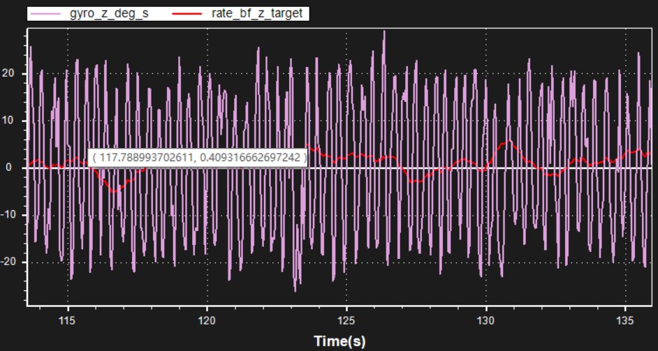

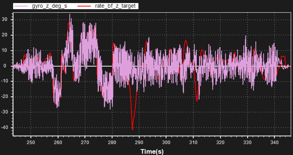

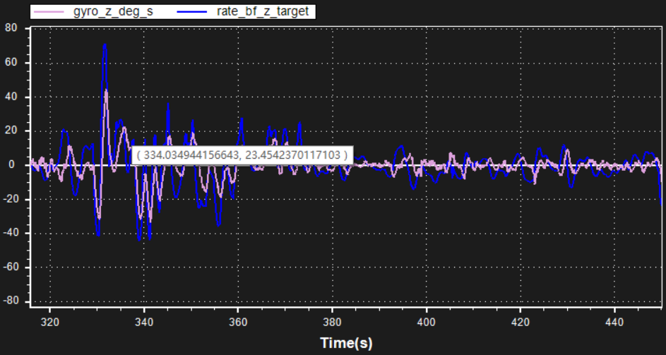

这个z轴就非常奇怪了,实际值出现高频振荡,震动范围倒是不大,但是频率太高,期望值完全淹没在实际值中,没有任何跟踪趋势。
而且z轴实际角速度不光比z轴期望频率高,也比x,y轴的实际角速度震动频率高。
(z轴这个状态是非常不正常的)

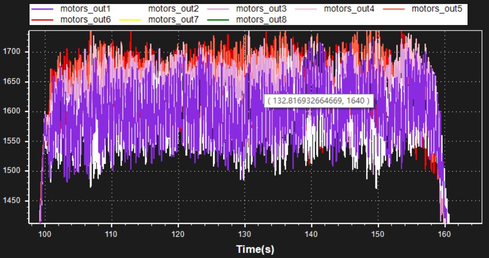

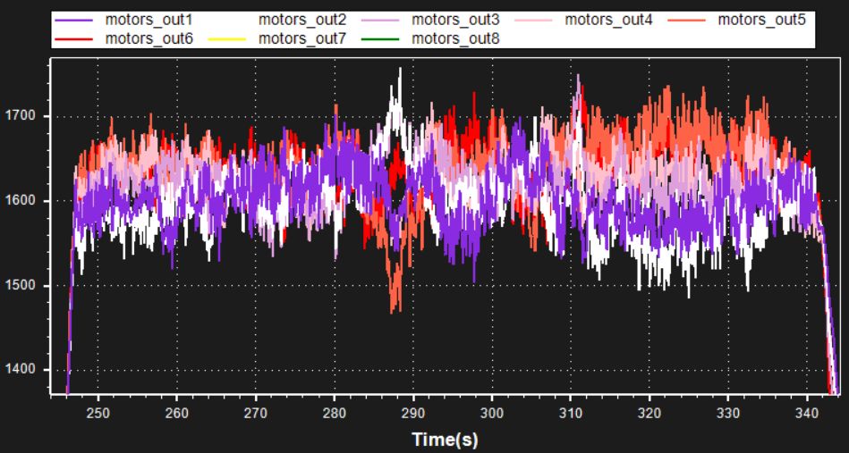

最后想看看电机输出,可有发现根本看不出趋势,波动非常大。

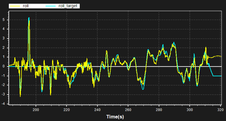

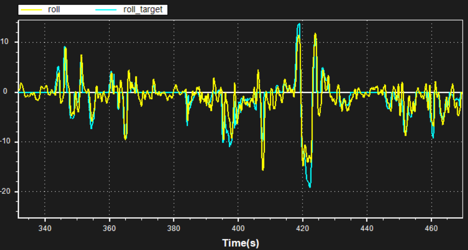

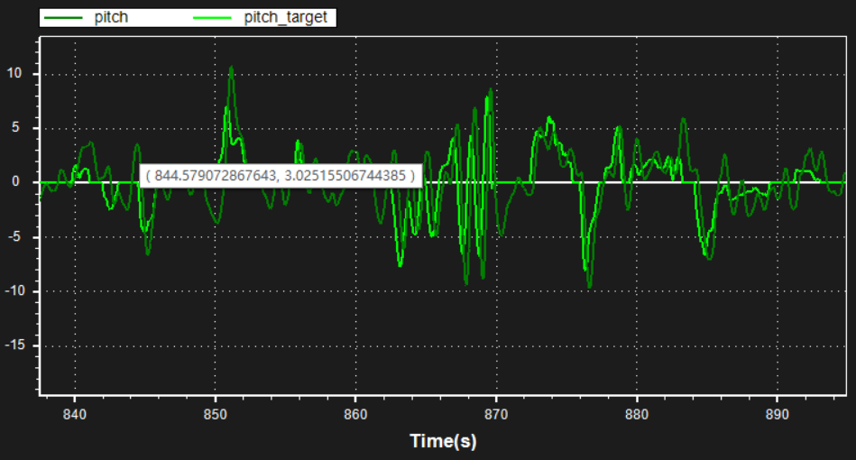

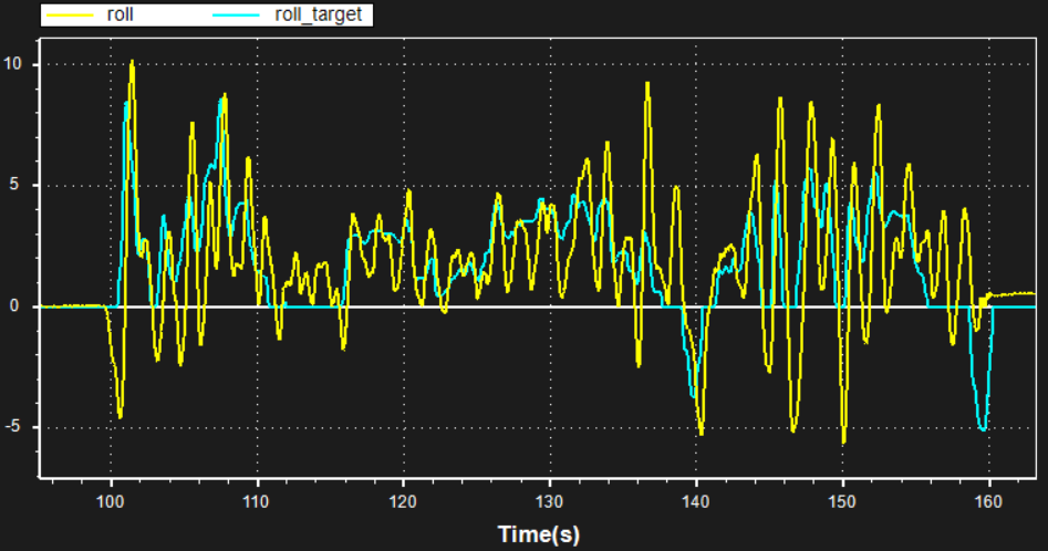

再次分析飞行日志,可以看出 roll 虽然跟踪的不算好,但是起码是能看出跟踪趋势了,之前的振荡也消失了。

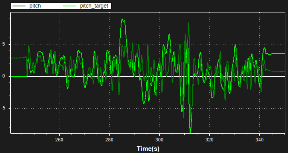

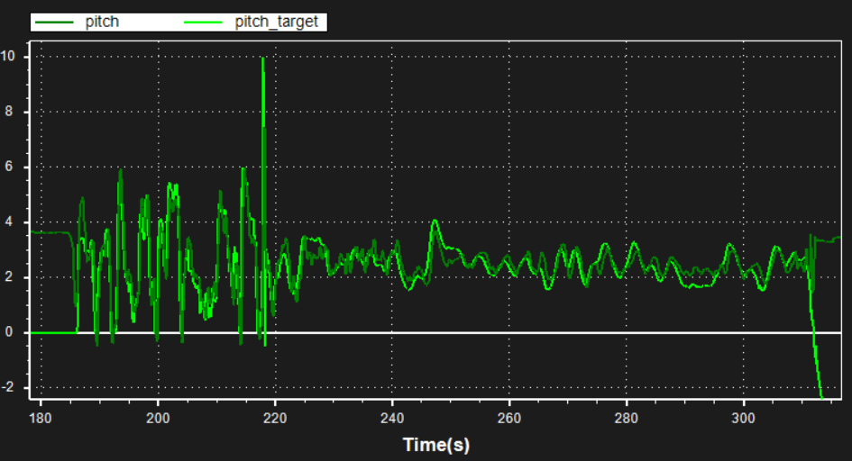

pitch 的跟踪效果比较差,但能看出跟踪趋势,之前的振荡也消失了。

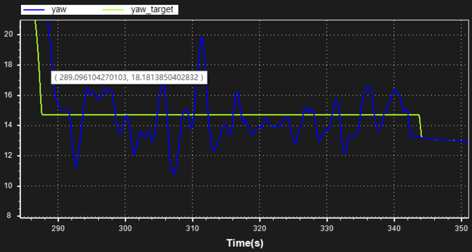

yaw还是一样晃动很大,感觉飞机想要稳定yaw, 但是做不到。

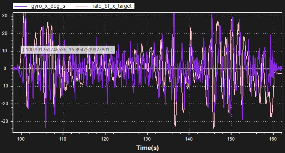

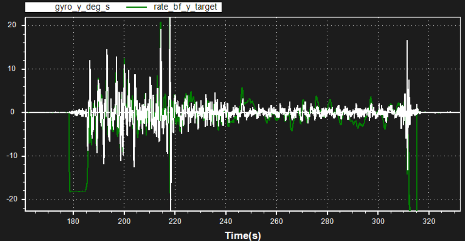

再看角速度,x轴效果很差,只有微弱的跟踪趋势。

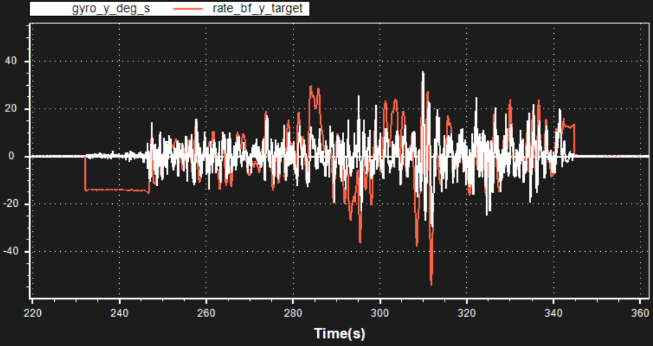

y轴 和 x轴一样差,看不出什么效果。
z轴倒是有了些许好转,看出跟踪趋势了。
电机也有好转了,能看出电机转速变化趋势了,变化范围也变小了。

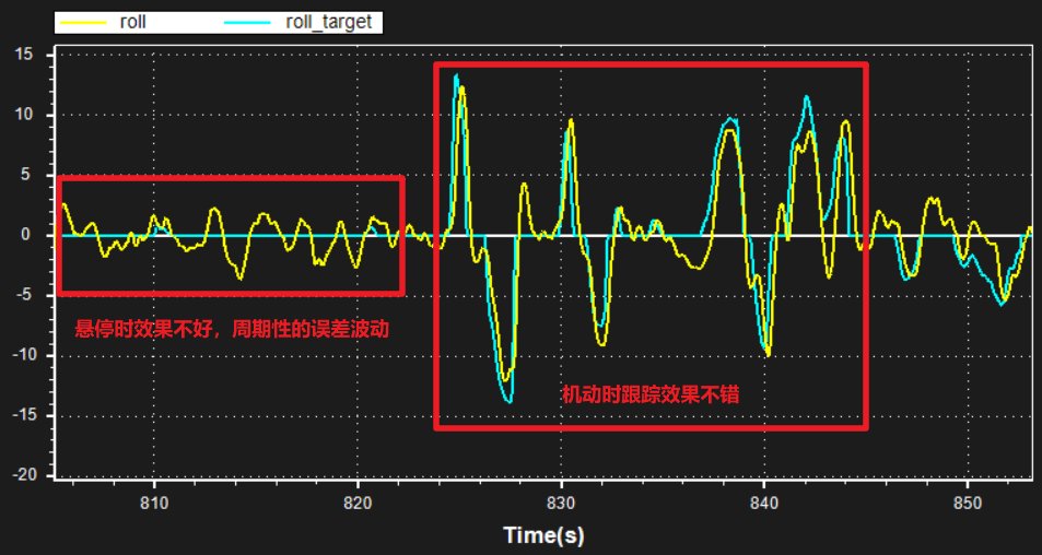

通过日志分析,roll效果有了提升,机动的时候跟踪不错,但是悬停时,会出现波动。

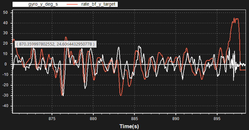

pitch没什么改善,跟踪的不好,但有跟踪趋势。
yaw的效果依然很差,能有4度左右误差。
再看角速度 x轴有跟踪趋势
y轴也有跟踪趋势
z轴没有任何趋势,依然是非常奇怪的高频振荡
这时候我才静下心来仔细思考,这不可能是控制参数的问题,对于z轴来说,控制器即使控制的不好,出现的跟踪时的超调或者振荡,实际yaw的角速度变化也应该低频率的,不可能出现这种高频的振荡。
出现这种振荡最有可能就是飞控的减震不够,把机架的震动直接传到了飞控上。
于是我看了一下飞控的减震,觉得没问题,我又去动了一下机臂,发现机臂与机身连接处刚度不够,
于是我得出了一个结论,这应该是飞机机身刚度不够,机身在扭动,导致飞控扭动,产生的高频振荡。

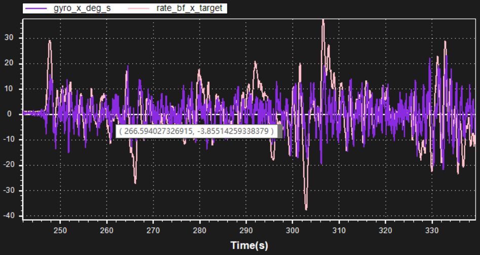

经过一整天的加工装配,有了个新飞机,加固机架后,明显用手已经扭不动飞机了, 简单飞一下,我就是想看飞控的扭动效果有没有改善,结果z轴角速度噪声不光没有减少,而且幅度还变大了。
而且连x轴角速度 也出现了同样的问题。

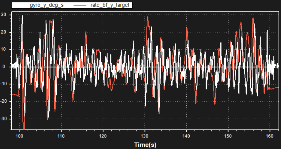

只有y轴角速度还能看见跟踪趋势
但这并不代表我们的分析是错的,我觉得是因为飞机加固后,所有的震动都直接传到飞机上才会有这样的结果。
所以还是震动的原因,到底是什么导致了飞控振动如此剧烈?
经过排查,终于找到了导致飞控振动的原因,先卖个关子。

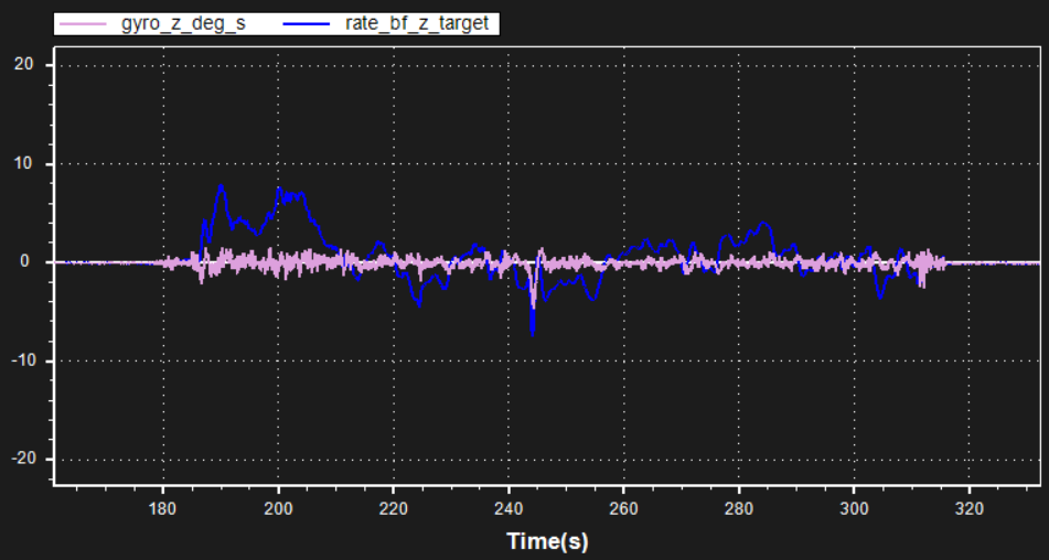

处理过后,效果立竿见影,z轴角速度没有了高频振荡,终于看见了趋势。
虽然这时候姿态的跟踪效果也并不好,但是之前奇怪的耦合,飞机异常的扭动已经消失了,飞手给的反馈是现在飞机能操控了。之所以效果还不好是因为之前我把所有参数都调小了(减小噪声对控制的影响)

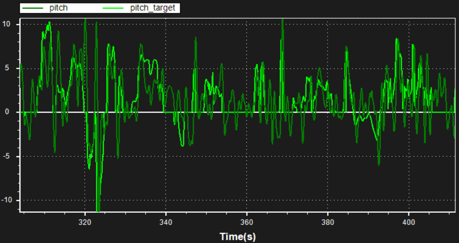

简单的把参数加大后,姿态的跟踪就好了很多,pitch的跟踪效果明显变好,yaw的波动范围也变小了。
是不是跟想象的不一样?几乎没有看到跟踪效果。
这是为什么呢?
x,y轴 是因为当时没有做快速的大机动测试,所以飞机的角速度比较小,甚至小于陀螺仪的测量噪声,自然是无法体现出跟踪效果的。
z轴则是因为参数还没调好,导致没有比较好的跟踪效果。
但是已经比之前几乎无法操控的飞行状态好太多了,第一次觉得原来把飞机飞起来也可以如此激动人心。
最后到底是什么引起的飞控振动呢?飞控上有很多线,接电调的,接传感器的,当时为了美观,把线扎在了一起,这样线的就变成了一个整体,机体振动,会导致这个线在振动,线就会拉住飞控一起振动,把这些线都拆开,没根线各自晃动,相互抵消就不会拉着飞控晃动了。

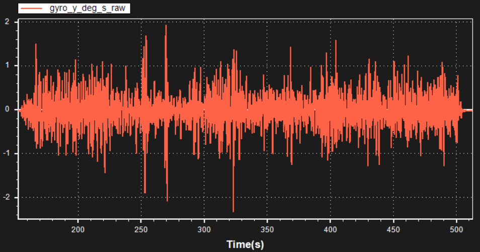

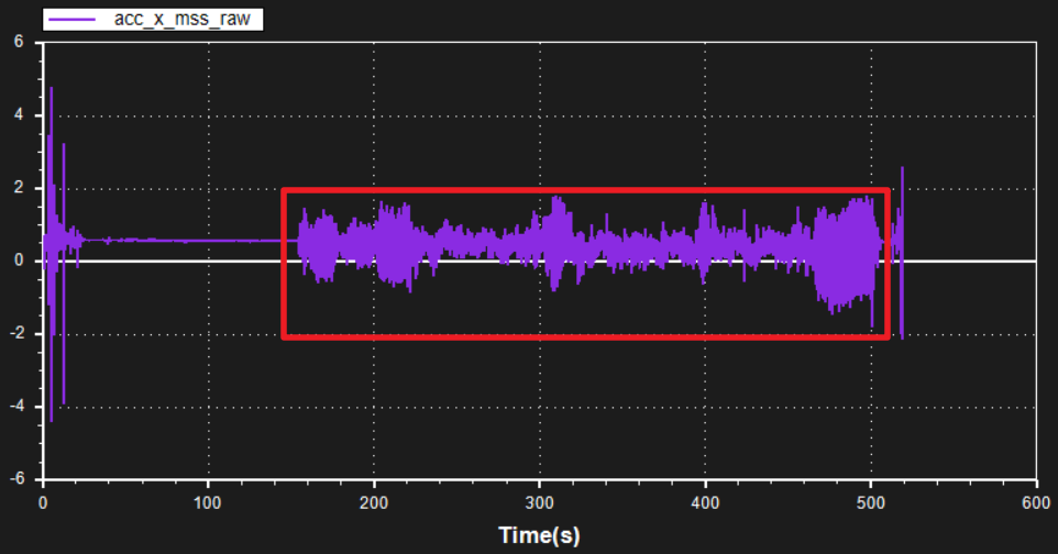

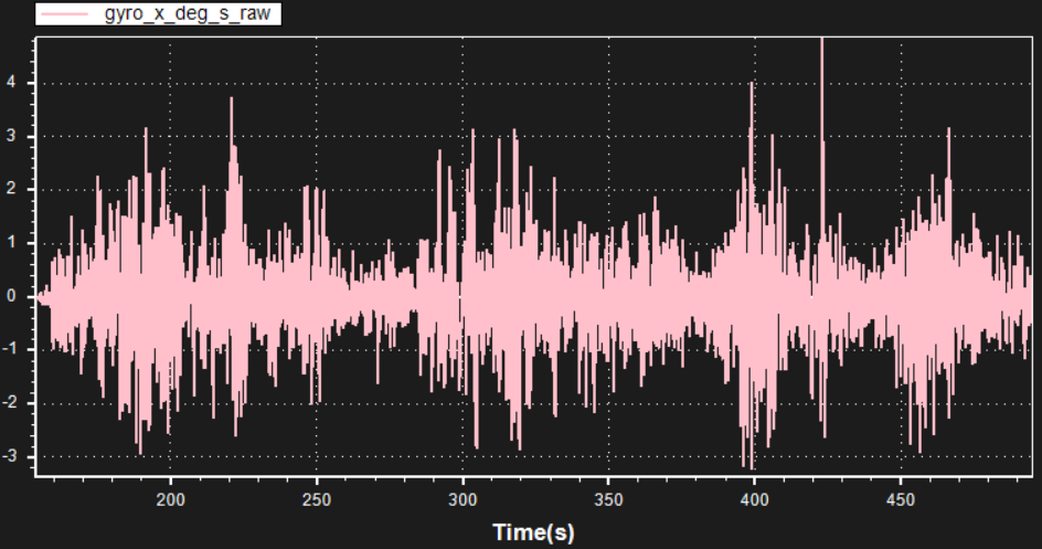

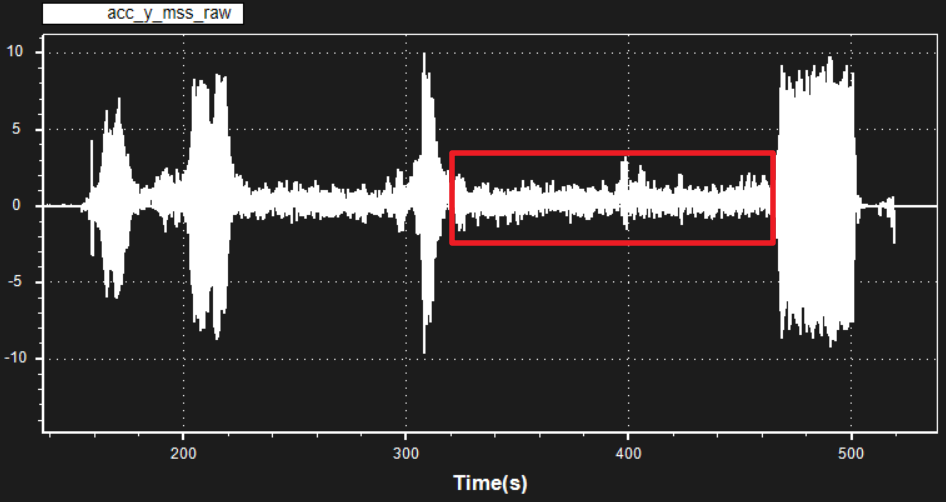

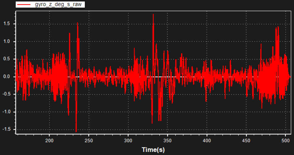

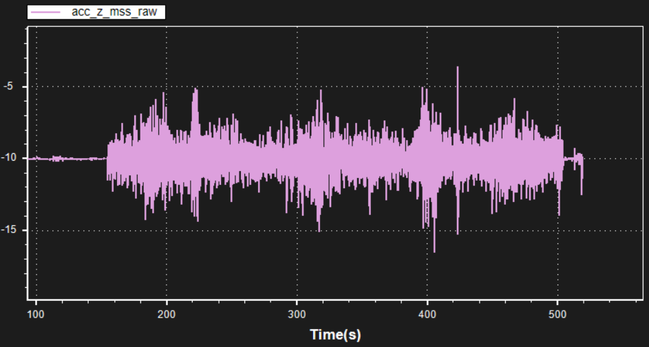

纪录了一下传感器滤波前的原始数据(之前都没有记录这些数据),之前直接用滤波后的数据分析是效率比较低的,直接看原始数据才是最高效分析振动的方法。
滤波之前原始数据 gyro < 50deg/s 滤波后 gyro <20deg/s
滤波之前原始数据 acc < 5m/s^2 滤波后 acc < 0.5m/s^2
