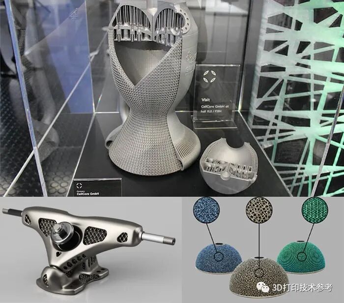

3D打印点阵结构:材料疲劳容限设计与制造的力学性能综述的图1
航空航天、汽车、医疗领域3D打印点阵结构的应用

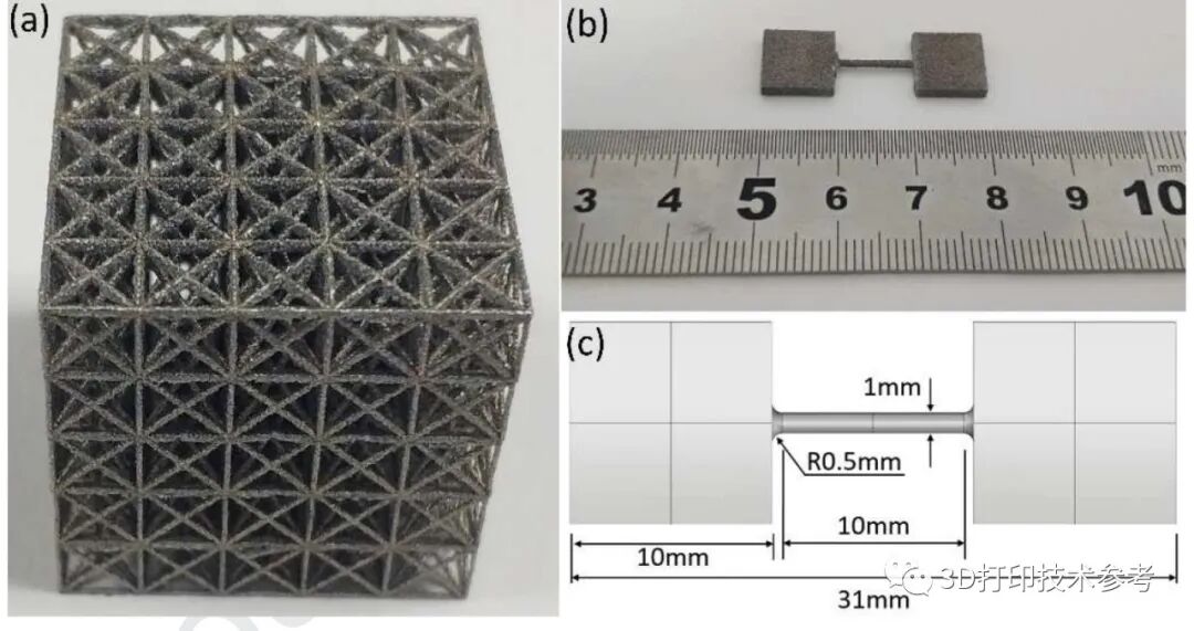

3D打印零件的表面粗糙度包括大量的局部缺陷(也称为微缺口),这些缺陷是疲劳裂纹萌生的潜在位置。3D打印技术参考曾详述金属材料的缺陷种类及其对疲劳性能的影响,在此我们不再展开讨论(请查看延伸阅读)。几何缺陷也会对点阵结构的力学行为产生影响,为了在疲劳预测过程中采用更准确的实际晶格结构,可以使用CT扫描技术,在此方面北理工方岱宁院士团队有详细研究。
3D打印点阵结构:材料疲劳容限设计与制造的力学性能综述的图2
北理工方岱宁院士团队3D打印的晶格结构和拉伸试样

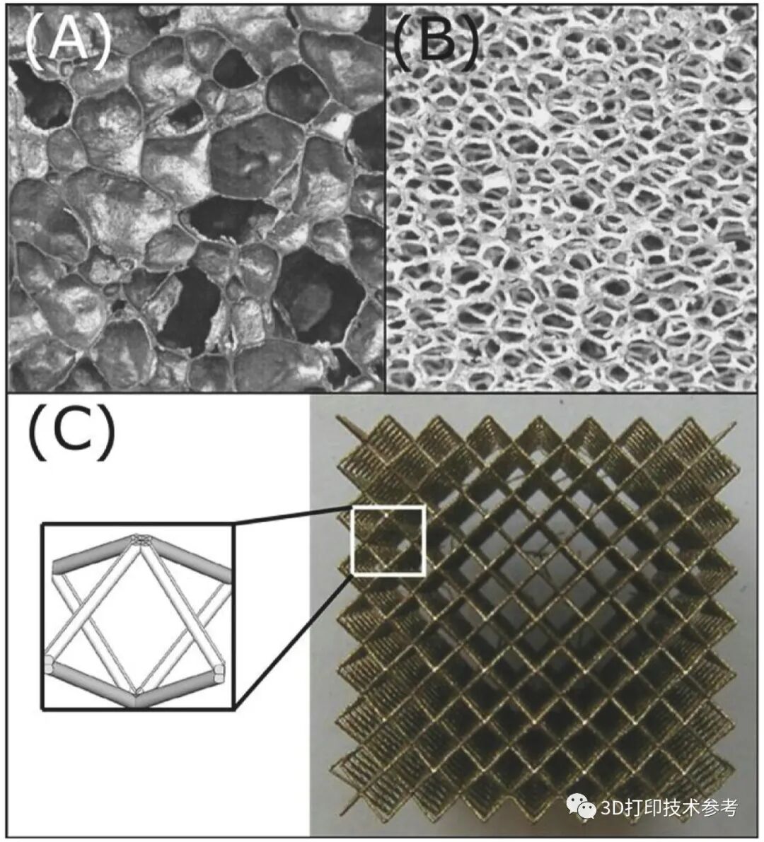

3D打印点阵结构:材料疲劳容限设计与制造的力学性能综述的图3
多孔材料示例:(A)闭孔泡沫(B) 开放式单元格(C) 规则点阵

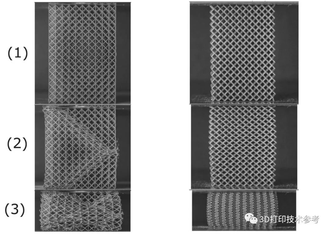

3D打印点阵结构:材料疲劳容限设计与制造的力学性能综述的图4
具有相同相对密度、弯曲和拉伸为主的多孔材料的典型压缩过程:1)线弹性状态 2)屈服后 3)致密化
