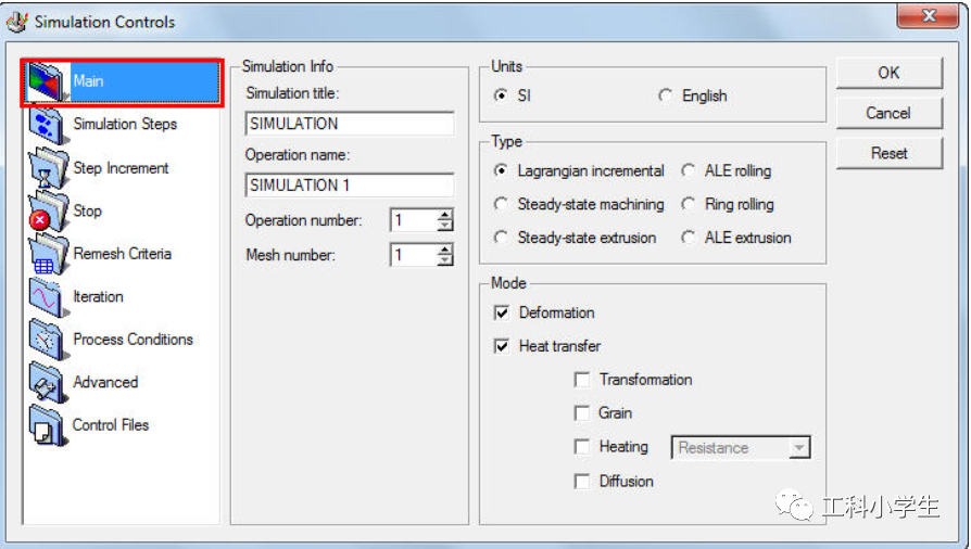

1 Main controls
1.1Simulation title和Operation name
顾名思议就是给定模拟标题和操作名。
1.2 Operation number
在有多个操作的时候给每个操作设定一个编号。比如在模拟一个坯料出炉然后压缩的实验时,我们需要分两步,第一个步是出炉,是一个传热过程,第二步是压缩,是变形加传热过程,那出炉过程的operation number就是1,第二个压缩过程就是2。

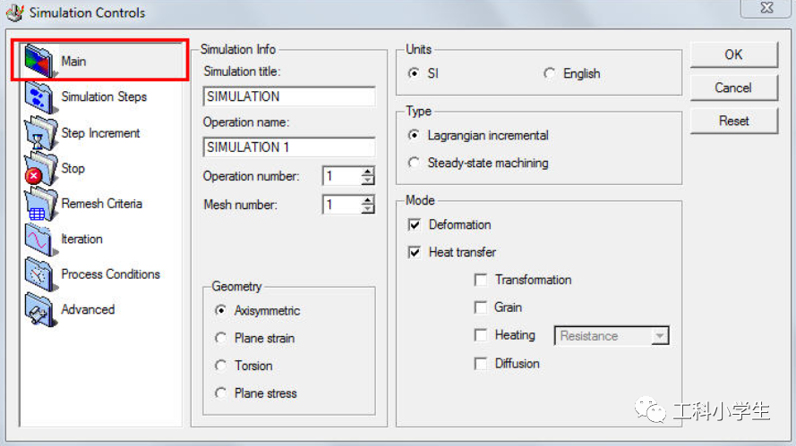

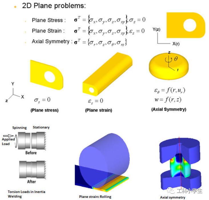

1.4 Geometry type
这个选项只有在2D模拟时才会出现,一般选择轴对称就行。
1.4.1 Axisymmetric(对称)
当模型是对称的可以用此选项,可建立一半模型进行计算。而且模型只能建在第一和第四象限
1.4.2 Plane strain(平面应变)
平面应变模型假设物体的受力和约束,仅仅平行于板面作用,对厚度方向发生变化。一般一个方向的尺寸远远大于另两个方向的尺寸,比如分析一根很长很长的输气管所受的压力,就可以使用此模型,只分析管道截面。注意,平面应变问题中,虽然厚度方向的应变恒等于0,但应力不是。
1.4.3 Torsion(扭转)
扭转模型也是周对称模型,主要的应用在摩擦焊中
1.4.4 Plane stress(平面应力)
与平面应变类似,外力和约束,仅平行于板面作用,沿厚度方向不变化。厚度方向的应力为0。一般一个方向的尺寸比另两个方向的尺寸小得多的物体可使用此模型。如平板灯。
1.5 Type(类型)
共有6中不同的模拟类型:Lagrangian Incremental,ALE Rolling,Steady-State machining, Ring Rolling,Steady-State extrusion,ALE Extrusion。对应不同的有限元分析法
1.5.1 Lagrangian Incremental(拉格朗日递增)
最一般通用的模型,传统的成型,传热,热处理都可以使用此type。瞬态的模拟比如轧制,机加工,挤压,拔长等同样使用
1.5.2 ALE Rolling(ALE轧制)
当模型使用了此模块,系统会自动为进入面和离开面生成所需的边界条件。
1.5.3 Steady-state machining(稳态机加工)
1.5.4 Ring Rolling(环扎)
模拟引擎加强了对等温环扎过程的处理。其使用了特殊的ALE有限元方法,可不依赖过多的计算资源以及占用过长的模拟时间。对于V11来说,此ALE求解器能更好的进行并行并行求解。
1.5.5 Steady-State extrusion(稳态挤压)
日后版本引入(目前正在开发的挤压的欧拉过程建模能力可以使用ALE.DAT文件来激活)
1.5.6 ALE Extrusion(ALE挤压)
用来建立ALE挤压模型
1.6 Simulation modes(模拟模式)
DEFORM提供了多种模拟模式,每种模式可单独进行,也可以合并进行。
1.6.1 Heat transfer(热交换)
用来激活热效应模拟,包括物体之间的传热以及在变形过程或相变过程中产生的热。
1.6.2 Deformation(变形)
用来激活因机械因素,热或者相转变产生的形变模拟。
1.6.3 Transformation(相转变)
用来激活相转变的模拟
1.6.4 Diffusion(扩散)
用来激活扩散模拟
1.6.5 Grain(晶粒)
用来激活晶粒大小计算和再结晶计算
1.6.6 Heating(加热)
用来激活电阻加热或者电感加热模拟。感应加热、感应边界元素法加热和电阻加热可用来模拟多种加热过程,V11版本现在可以进行双频率的电感加热。
