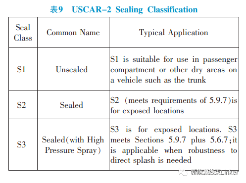

连接器标准对使用环境的定义
对于一款连接器,在研发之初都会在其规格书中定义出该连接器的使用环境温度、载流能力、防护等级、抗振等级等规格参数,连接器选型工程师需要了解到不同的使用环境对连接器的不同要求,这一点在目前的使用标准中也有很详细的定义。 QC/T-1067的标准定义见表1~表3,GMW-3191的标准定义见表4~表6,USCAR-2的标准定义见表7~表9。

从以上标准的定义中,清晰了解到目前对连接器防护等级根据不同的使用位置三大标准的定义是一致的,分别定义了S1不密封区域、S2密封区域、S3高压水喷射区域。在温度等级的定义中我们发现,三大标准根据连接器使用位置的不同,把使用温度划分为了5个等级;同时QC/T1067与USCAR-2都明确提出不推荐选用温度等级为-40~85℃的温度等级,但是该温度等级在GMW-3191中推荐在驾驶室位置安装的连接器作为实验用环境温度使用
