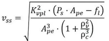

VCCM用于阀控缸运动。该术语由Jack Johnson提出,但是该方程本身已经以不同的表达方式存在了很长一段时间了。VCCM方程具有很多用途,但是其最明显的就是当伺服阀全开口的时候决定油缸活塞与负载的最大稳态速度。VCCM可以正确的预知各个方向的稳态速度,而“速度取决于流量(flow makes it go,等式为υ=Q/A)”的方程却做不到。有趣的是,牛顿在他的三大运动定律中并没有涉及到流体运动。
VCCM方程的推导基于油缸活塞两侧的合力。在活塞与负载的合力为零之前,活塞和负载会一直加速运动。如果活塞不再加速,则意味着已经达到稳态速度。液压系统设计者应该熟知VCCM方程及其各种表达式,因为它对优化我们的设计非常有用。
我第一次在Jack Johnson的书里看到的VCCM方程等式为:
探索液压伺服运动控制中的VCCM方程(转自液压传动与控制)的图1
此处:
Vss:最大稳态速度
Kvpl:阀功率边(powered land)流量系数(译者注:或者叫进油口)
Ps:供油压力
Ape:油缸活塞功率边的面积(译者注:或者叫油缸进油腔)
fl:负载力,与负载运动方向相反时为负,与负载运动方向相同时为正
ρv:进油口与回油口流量比值
ρc:进油腔有效面积与回油腔有效面积之比
最大的稳态速度发生在阀100%全开时。理解这一点非常重要,因为其决定了开环增益。开环增益用速度与控制输出的百分比来表示,或用(mm/s)/ %来表示。如果稳态速度是500mm/s,则开环增益就是(5mm/s)/ %。正负100%的控制输出也许是±10V,±20mA,或者甚至是4-20mA,此处12mA就是0%的控制输出。

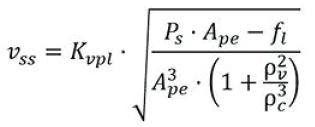

流量系数
阀的流量系数Kvpl如上所述,用于计算稳态速度。如果稳态速度已知,你可以用VCCM方程计算阀的流量系数。阀的流量系数决定了阀的规格大小。伺服阀通常用额定流量,一般用升/分/(35的平方根)。阀通常是在额定压降(70bar)来定义额定流量。然而,压降是发生在两个节流边的-因此70bar必须除以二。
探索液压伺服运动控制中的VCCM方程(转自液压传动与控制)的图3
具有额定流量100L/min的阀,在35bar时具有的流量系数是:
探索液压伺服运动控制中的VCCM方程(转自液压传动与控制)的图4
你会发现,因为平方根的存在,计算单位显得怪怪的。我想这就是为什么Jack Johnson决定在平方根的下面保留阀流量系数Kvpl 的平方,而不是把阀流量系数移至VCCM方程之前,如下所示。
探索液压伺服运动控制中的VCCM方程(转自液压传动与控制)的图5
把单位弄错常常是导致误差的来源。

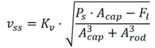

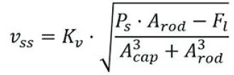

当分析计算力的时候,其它型式的VCCM方程也许更有用。下面的型式对于计算油缸活塞和阀规格大小非常有用。
探索液压伺服运动控制中的VCCM方程(转自液压传动与控制)的图6

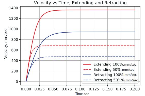

求解这样的非线性微分方程并不是很容易的。其需要数学计算软件工具来协助解决。下面的,将阐述我们在实验室对于液压系统的测试结果。
探索液压伺服运动控制中的VCCM方程(转自液压传动与控制)的图11
