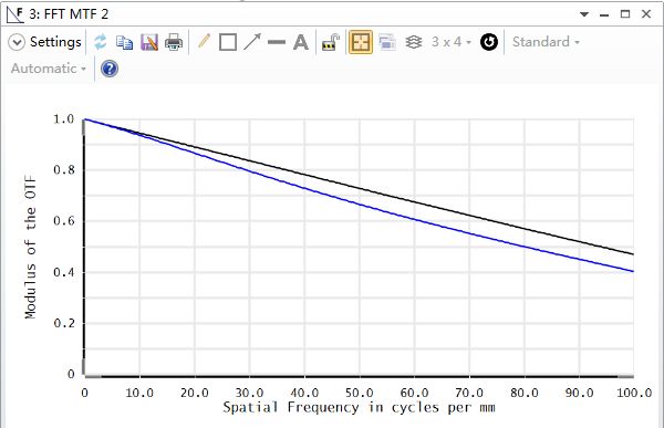

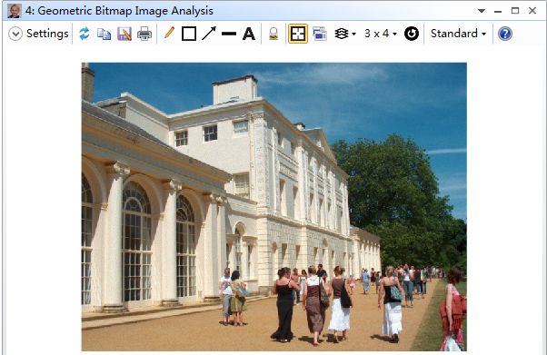

如上图所示的几何位图图像分析( Geometric Bitmap Image Analysis )中,我们可以看到图像有较好的成像质量,然而我们如何定义它有多好呢?我们可以采用不同线对数的条纹图的对比度来量化评估成像的结果。MTF 描述了不同空间频率时,从物空间到像空间的调制传递函数的模数,MTF 是评估透镜组性能的常用方式。并且在设计过程中,MTF 经常会作为优化目标或公差分析目标。
ZEMAX | 认识和优化 MTF的图4
如上图所示,这是透镜组的 MTF 图表,它提供了在透镜可以支持的最大空间频率下任意空间频率处的对比度。在这个例子中,我们将显示的最大空间频率设为100 cycles/mm。图中黑线表示衍射极限下的成像结果,即相同F数,但无像差的透镜组所能达到最好的对比度。当你熟悉 MTF 图表的意义后,你可以通过 MTF 曲线快速的了解透镜组的成像质量。

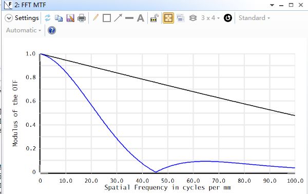

计算 MTF 要比计算波前花费更多时间,因此我们强烈建议您先对波前进行初始优化。另外,当系统成像质量不好时,直接对 MTF 进行优化可能会导致优化停滞不再继续。例如我们将前文所述透镜只进行简单的离焦,我们会看到 MTF 会下降到零然后再次上升,如下图所示。
ZEMAX | 认识和优化 MTF的图6
这被称为伪分辨率,它会造成局部优化器优化停滞,因为 MTF 必须先变得更差,之后只有跳出局部解才能再次提升。虽然锤优化( Hammer )和全局搜索优化( Gobal Search )会解决这个问题,但我们最好通过优化波前,使透镜组的目标 MTF在其第一个极小值之内。只有这个时候,我们才建议您开始对特定 MTF 进行优化。

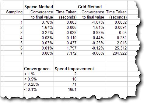

以 OpticStudio 示例文件中一个双高斯系统在50lp/mm处计算多波长MTF 为例,下述表格展示了两种方法随着采样率逐渐提高后的收敛速度及计算结果:
ZEMAX | 认识和优化 MTF的图8

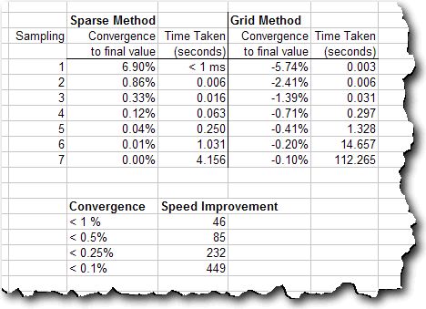

下表为相同数据下,边缘视场的计算结果:
ZEMAX | 认识和优化 MTF的图9
通常来讲对于优化和公差分析这样的应用需求,收敛到1%已经足够了。即便使用仪器测量 MTF 也无法达到0.1%以下的重复精度。在优化过程中,我们不需要使用很高精度进行计算,通常只需要三位有效数字。两种采样方法都可以在足够的采样率下收敛到任意精度,然而快速稀疏采样在保证精度的前提下,计算速度会快很多个量级。

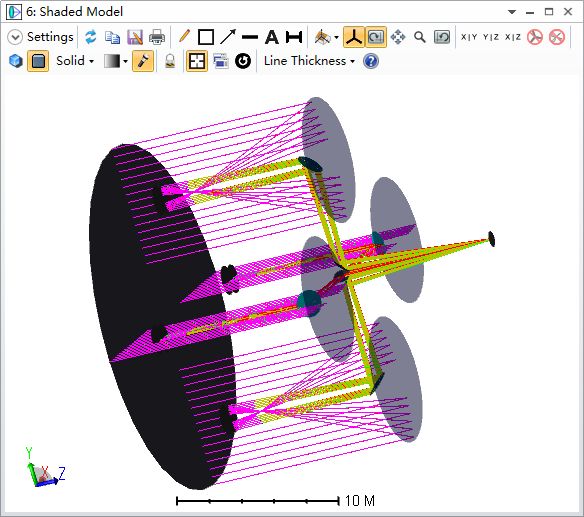

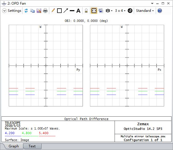

以下这种情况只能使用惠更斯 MTF 进行计算:系统中主光线无法完成追迹,则无法建立以主光线为中心参考的球面。在计算许多波前参数是都需要参考球面。在这样的情况下,可以改用惠更斯 PSF 和 MTF 进行计算。存在这种情况的应用实例之一是多镜面望远镜,其主光线并没有传播到像面上。
ZEMAX | 认识和优化 MTF的图12
由于主光线无法追迹到像面,光程差( OPD )无法进行计算,因此基于光程差得到的所有参数都无法计算:

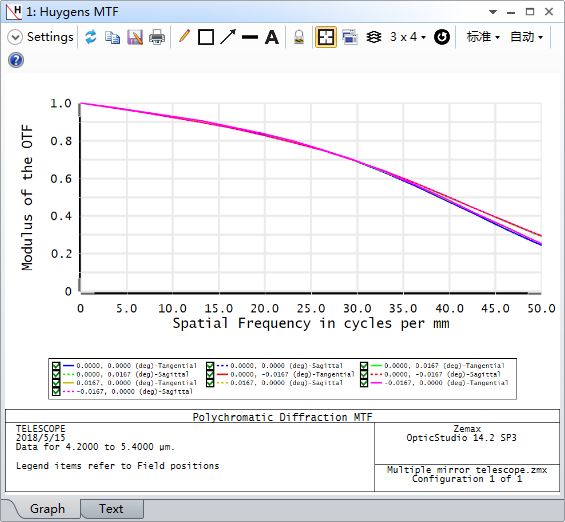

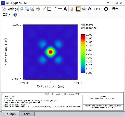

由于惠更斯计算不以任意一根光线作为参考,惠更斯 MTF 和 PSF 计算可以得到完美的结果。
ZEMAX | 认识和优化 MTF的图14
ZEMAX | 认识和优化 MTF的图15
此示例文件已保存在 OpticStudio 的示例文件夹中,其目录地址为:\Samples\Non-sequential\Miscellaneous\Multiple mirror telescope.ZMX
惠更斯计算还有一点好处在于可以考虑多重结构(Multi-configuration )。这对于设计多镜面望远镜非常有帮助,特别是基准线很长的光学仪器系统,这种系统中主镜被拆分并相隔很长的距离。在这种情况下系统一般不会使用一个共用的入瞳,因为这样的话会使过少的光线到达主镜面导致效率很低。在这样的情况下只有使用惠更斯计算。
