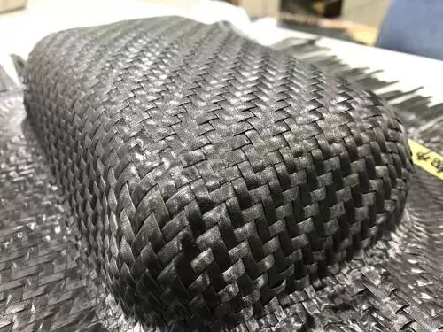

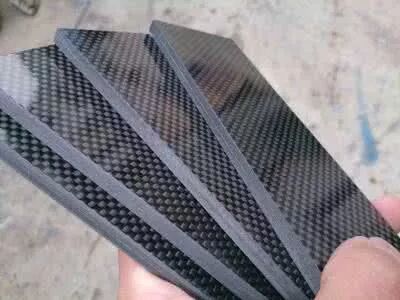

经常用在飞机,火箭,防弹车上的高端材料。碳纤维在汽车上的应用最早是在F1赛车上。现在也用在民用汽车上,涂着黑漆,故意露出黑色编制花纹的碳纤维组件,开着就是拉风。
                       碳纤维材料—制造过程认识的图2

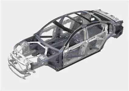

纤维材料超轻,柔软的特性,怎么做成坚固的汽车部件的?碳纤维昂贵的价格用在汽车上怎么降低成本?

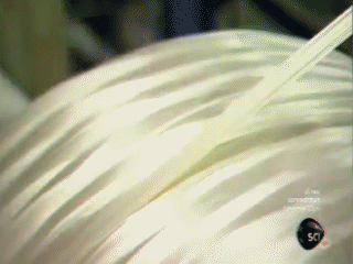

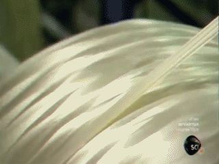

 碳纤维的制造过程
拉丝:把原材料经过加热,它是增强材料:缠绕成型用的增强材料,主要是各种纤维纱:如无碱玻璃纤维纱,中碱玻璃纤维纱,碳纤维纱,高强玻璃纤维纱,芳纶纤维纱及表面毡等。树脂基体,及各种填料。,挤压形成凝胶形状的丝条,塑料纤维是用数千条计的细丝组成。
碳纤维材料—制造过程认识的图5

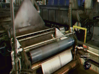

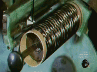

稳定:经过400度加热氧化,使热塑性大分子转换成耐热性结构。使其在高温下不融不燃,保持纤维形状,热力处于稳定状态碳化:加温1千-2千度将非碳原子驱离,随着高温氧化变成黑色,再经过碳化炉碳原子结合在纤维上。
碳纤维材料—制造过程认识的图6

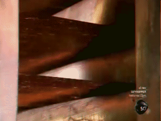

石墨化:平行的长丝在经过带电腐蚀表面以便更好的吸收树脂,用几百根纤维组成纤维网,树脂涂布与纤维网同时进入机器内加热树脂吸附在纤维网上,通过挤压树脂渗入到纤维网丝内,冷却后液态树脂就成凝胶状。
碳纤维材料—制造过程认识的图7
原理就如同把一张纸完全粘贴成一叠厚厚的纸堆,纸堆就会变得坚固。

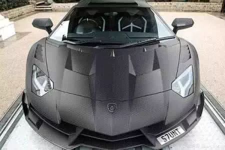

提到碳纤维我都会想到是坚固,轻便并且价格昂贵(相对于钢材和铝产品)例如用在F1赛车等高端产品上,但现在有在民用汽车上,其实碳纤维是广义的物质统称,衍生出来的复合类材质很多。
不同的复合材料根据碳化率不同高温热处理温度成本也不一样,从而生不同碳纤维材料之间的价格也会相差很大。随着技术的发展,应用范围变大,更多资金的投入,回收再利用技术的成熟,碳纤维的成本会进一步下降。碳纤维复合材料在汽车上的应用会越来越多。
因此,碳纤维在汽车领域的应用会越来越广泛,将来汽车的排放会越来越低碳,而汽车本身将越来越“高碳”。未来颠覆汽车的两个技术就是,碳纤维新材料,智能化。
