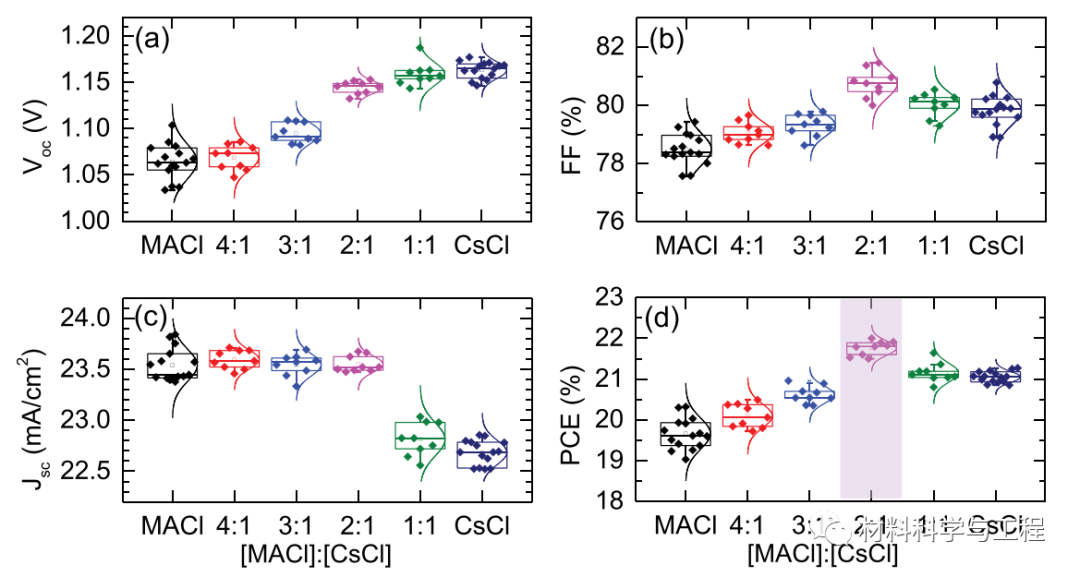

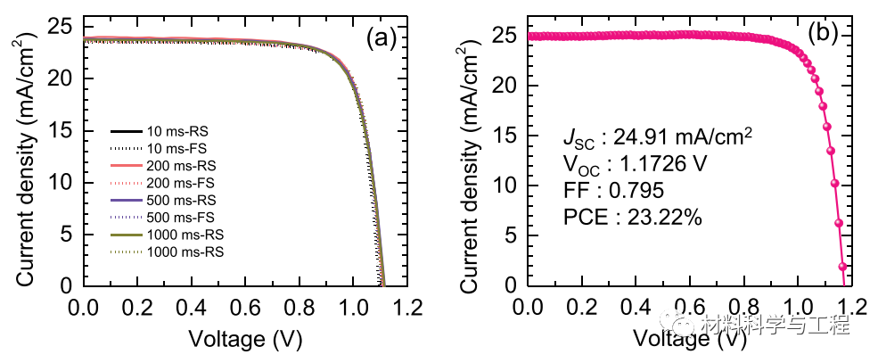

图1.光伏参数

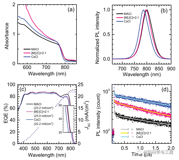

图2.a)吸光度和b)FLMS沉积在玻璃基板上的(FAPbI3)0.96(MAPbBr3)0.04的稳态PL。

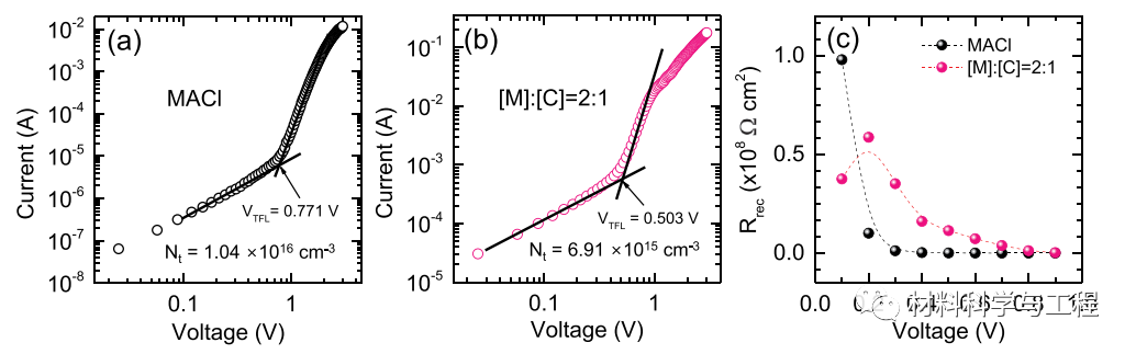

图3. 电子设备的SCLC特性

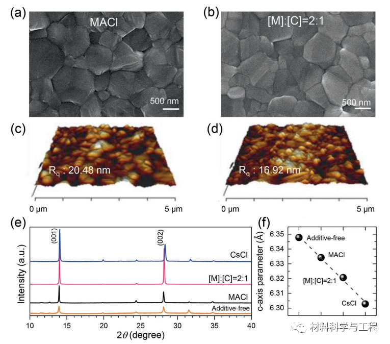

图4.形成的Perovskite FLM的SEM图像

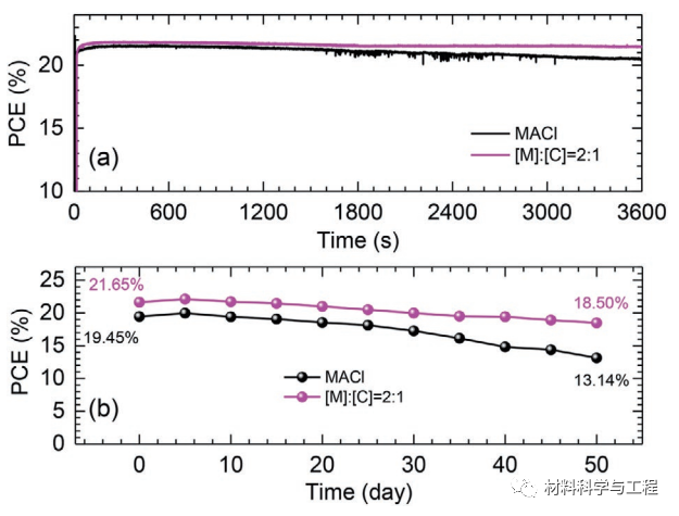

图6.A)在0.924V下测量的稳态PCE和在0.924V下测量的单个MAC1添加剂的结果。
本文发现与比率为[MACl]:[CSCL] = 2:1的双添加剂在效能和稳定性方面优于单一MACl和CSCL添加剂。发现常规使用的单次MACl添加剂是有益于高JSC,而单个CSCL添加剂可以提高VOC以及稳定性。不仅仅是协同作用,还从两种添加剂的组合中发现了更高的效率,因为双添加剂诱导得到的结晶度比每个单一来源的更好。预计使用双添加剂方法进一步优化可提高PCE和稳定性。(文:SSC)
