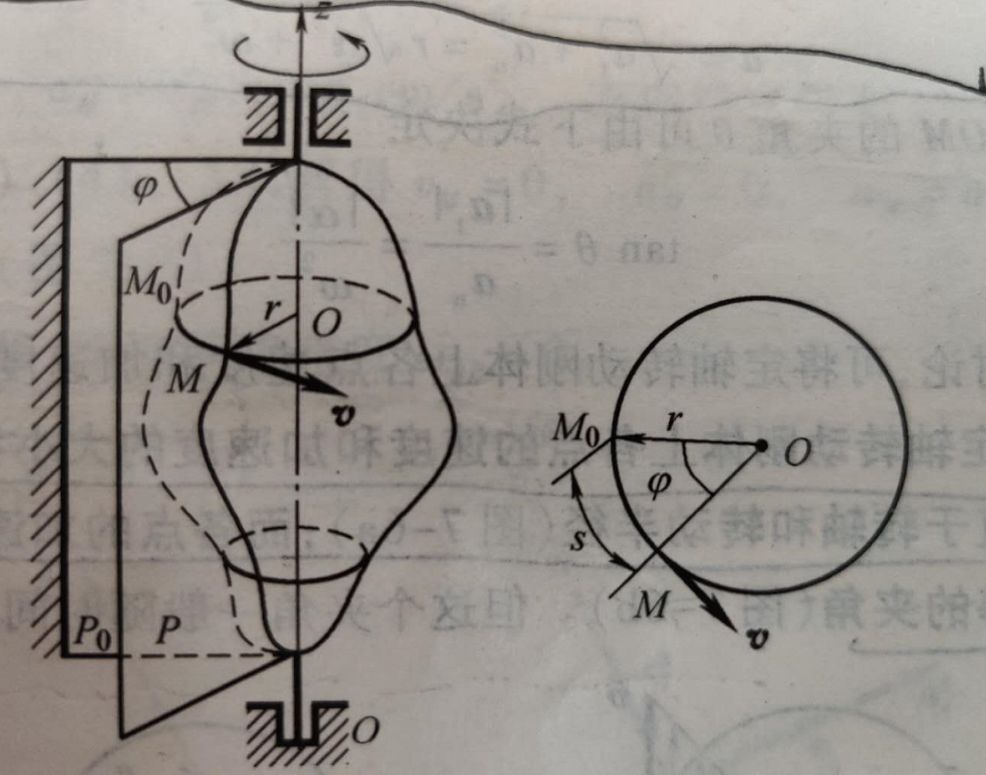

关于牛顿方程,还得刚体定轴转动开始说起。
为什么F=ma+w×mv?从圆周运动说起。的图4
果一个刚体绕固定的轴转动,就像图里显示的一样,我们随便选择一个点M分析,因为刚体上每个点的运动状态是一样的(转动半径不一样),转过的角度为\varphi(弧度),半径为r ,角速度为 w, 角加速度为a_{ang}。

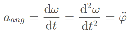

我们先给这些变量做一些定义,什么是角速度呢?
为什么F=ma+w×mv?从圆周运动说起。的图5
什么是角加速度呢?
为什么F=ma+w×mv?从圆周运动说起。的图6
 我们只是简写成 A=\dot B 这种形式,不要忘了这些定义 )
这个定义和我们直线运动里的速度加速度几乎一样,那我们是不是可以研究一下,角速度,角加速度和速度与加速的关系。
对于圆周运动,走过的路程是一段圆弧s:
为什么F=ma+w×mv?从圆周运动说起。的图7
(如果转过的角度是2\pi,那走过的弧就是周长C)
我们对速度的定义就是路程对时间求导,所以我们对弧长求导:
为什么F=ma+w×mv?从圆周运动说起。的图8
原来切向速度v_t可以这么求呀。

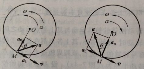

那切向加速度呢?
为什么F=ma+w×mv?从圆周运动说起。的图9
千万别忘了,还有向心加速度
为什么F=ma+w×mv?从圆周运动说起。的图10
所以圆周运动与直线行动最不同的地方,直线运动,加速度只需要改变速度的大小。而圆周运动,需要切向加速度(at)改变速度的大小,和向心加速度(an)改变速度的方向。

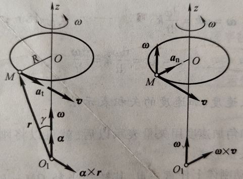

定义角速度矢量:
为什么F=ma+w×mv?从圆周运动说起。的图13
k是转轴z上的单位向量,即向量w的方向是垂直于旋转平面的法向量。
那显然角加速度肯定就跟角速在一个方向呀。
为什么F=ma+w×mv?从圆周运动说起。的图14
ok,现在我们来看看矢量形式下,速度,加速度,角速度,角角速之间的关系。

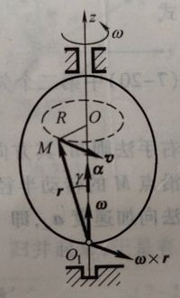

先看我们最熟悉的切向速度公式:
为什么F=ma+w×mv?从圆周运动说起。的图15
这里的 向量r 是矢径 ,即原点O1到质点M的向量,即M点的位置向量,这个向量与转轴z的夹角为\gamma。
为什么角速度叉乘矢径就是速度呢?
为什么F=ma+w×mv?从圆周运动说起。的图16
其中R为M点的转动半径,可以看出模值确实是vt,那方向呢?
向量w叉乘向量r,根据右手法则,可得他们的方向垂直于w与r组成的平面,所以方向垂直于旋转半径R,与vt速度方向一致。
所以我们可以继续得到加速度为:
为什么F=ma+w×mv?从圆周运动说起。的图17
根据之前的分析已知:
为什么F=ma+w×mv?从圆周运动说起。的图18
模值为:
为什么F=ma+w×mv?从圆周运动说起。的图19
同样,方向用右手定则,垂直于a_ang于r组成的平面,即方向为垂直于旋转半径R,即切线方向。
所以:
为什么F=ma+w×mv?从圆周运动说起。的图20
对位置矢量r求导,得到的是速度向量,即:
为什么F=ma+w×mv?从圆周运动说起。的图21
同理其模值为:
为什么F=ma+w×mv?从圆周运动说起。的图22
方向垂直于w与v组成的平面,即指向圆心。
为什么F=ma+w×mv?从圆周运动说起。的图23
所以:
为什么F=ma+w×mv?从圆周运动说起。的图24
