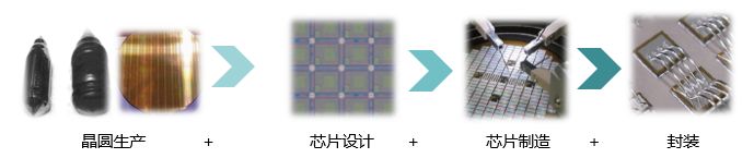

IGBT制造流程
技术 | IGBT模块结构及老化简介的图3
  • 晶圆生产:包含硅提炼及提纯、单晶硅生长、晶圆成型三个步骤,目前国际主流是8英寸晶圆,部分晶圆厂12英寸产线逐步投产,晶圆尺寸越大,良品率越高,最终生产的单个器件成本越低,市场竞争力越大
  • 芯片设计:IGBT制造的前期关键流程,目前主流的商业化产品基于Trench-FS设计,不同厂家设计的IGBT芯片特点不同,表现在性能上有一定差异
  • 芯片制造:芯片制造高度依赖产线设备和工艺,全球能制造出顶尖光刻机的厂商不足五家;要把先进的芯片设计在工艺上实现有非常大的难度,尤其是薄片工艺和背面工艺,目前这方面国内还有一些差距
  • 器件封装:器件生产的后道工序,需要完整的封装产线,核心设备依赖进口

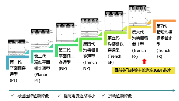

IGBT芯片
以英飞凌IGBT芯片发展历程为例
技术 | IGBT模块结构及老化简介的图5
不同厂商技术路线略有不同

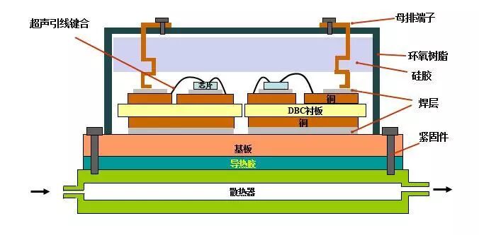

IGBT封装
看图:
技术 | IGBT模块结构及老化简介的图7
IGBT模块的典型封装工序:
芯片和DBC焊接绑线——>DBC和铜底板焊接——>安装外壳——>灌注硅胶——>密封——>终测

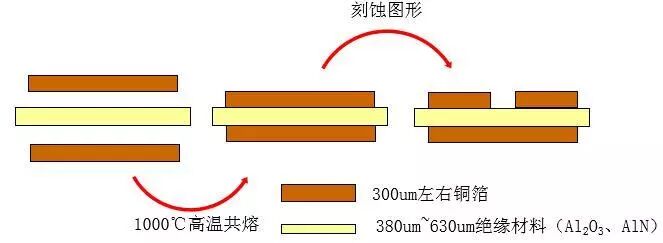

01 DBC(Direct Bonding Copper)
DBC(覆铜陶瓷基板)的作用:绝缘、导热,铜箔上可以刻蚀出各种图形,方便走电流

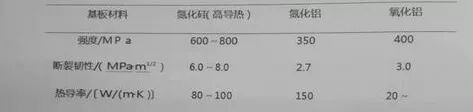

对导热陶瓷的基本要求是导热、绝缘和良好的机械性能,目前常用的导热陶瓷材料参数:
技术 | IGBT模块结构及老化简介的图9
IGBT模块常用的DBC散热陶瓷材料是氧化铝,应用最为成熟,为了继续提升模块的散热性能,部分模块厂商在高性能产品上采用氮化铝或氮化硅陶瓷基板,显著增加散热效率,提升模块的功率密度

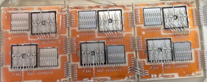

02 电流路径
刚开始接触IGBT模块的人,打开IGBT或许会有点迷惑,这里简单普及一下
技术 | IGBT模块结构及老化简介的图10
对于模块,为了提升通流能力,一般会采用多芯片并联的方式
技术 | IGBT模块结构及老化简介的图11

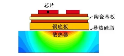

03 散热路径
单面散热模块散热路径如下图所示,芯片为发热源,通过DBC、铜底板传导至散热器
技术 | IGBT模块结构及老化简介的图12
散热路径的热阻越低越好,除了DBC采用热导率更高的高导热陶瓷材料之外,IGBT模块制造商在焊接工艺上下了不少功夫
目前最成熟的焊接工艺采用的焊料是锡,为了满足高性能场合的应用,部分产品芯片与DBC的焊接部分采用银烧结技术,增强散热路径的导热性和可靠性

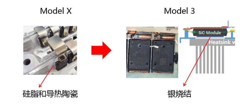

对于单管方案,单管与散热底板的烧结逐渐成为趋势
典型案例:
技术 | IGBT模块结构及老化简介的图13
单管功率模组的散热原理与模块类似。
Model 3的SiC单管与散热器的焊接采用银烧结的方式,与Model X相比,显著提高了功率模块散热路径的散热效率和可靠性

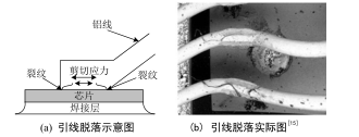

01 键合线失效
一般通过PCsec(秒级功率循环)试验来验证键合性能,循环次数越多越好,键合引线的疲劳老化通过饱和导通压降Vcesat来评估,循环过程中,Vcesat会有轻微上升趋势
焊料层和键合引线及键合处受到功率循环产生的热应力的反复冲击,导致焊料层因材料疲劳出现裂纹,裂纹生长甚至出现分层(空洞或气泡),导致键合引线的剥离、翘曲或熔断
功率模块中各芯片均通过多根引线并联引出。而实际运行中,一根引线的脱落会导致电流重新均流,加速其它引线相继脱落

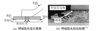

02 焊接层疲劳
般通过PCmin(分钟级功率循环)试验来验证焊接层性能,焊料层疲劳老化程度与结-壳热阻Rthjc正相关
功率模块由异质材料构成多层结构,在热循环过程中不同热膨胀系数的材料会产生交变应力,使材料弯曲变形并发生蠕变疲劳,从而导致硅芯片与基板之间以及基板与底板之间的焊接层中产生裂纹并逐渐扩散,最终导致失效或分层
