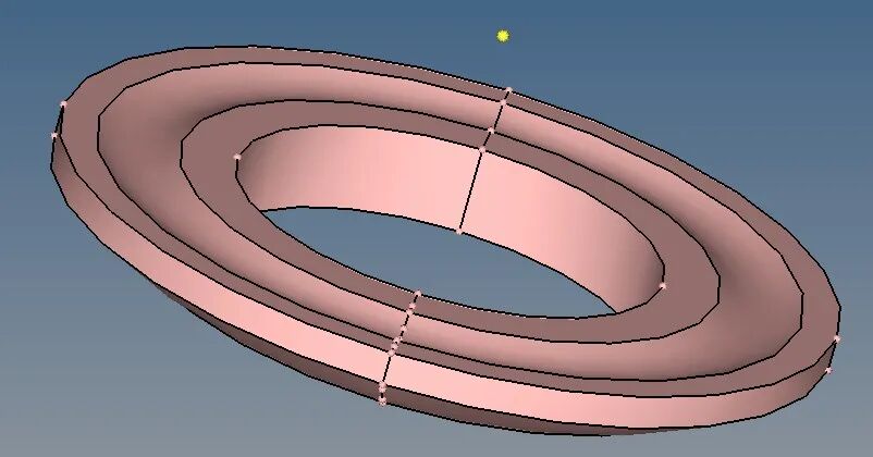

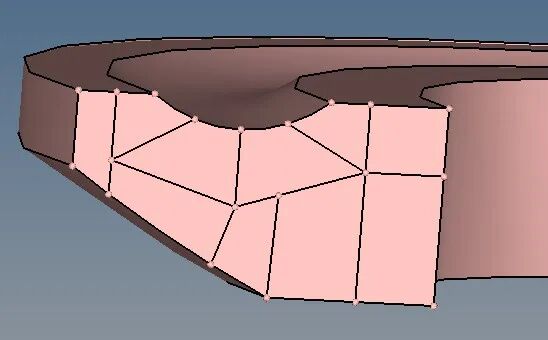

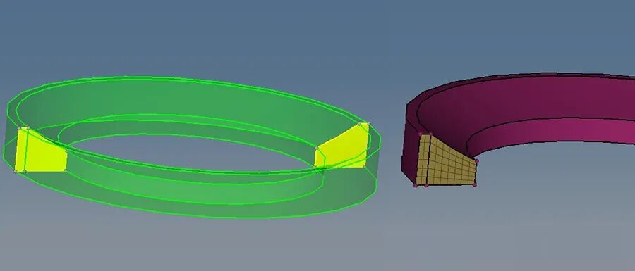

2、轴承上环结构化网格划分
2-1、检查模型
轴承上环为轴对称模型,可以通过二维引导网格直接旋转扫掠获得结构化网格,去除非关键位置圆角后得到如图2所示
推力球轴承结构化网格划分的图2
图2

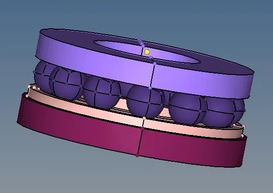

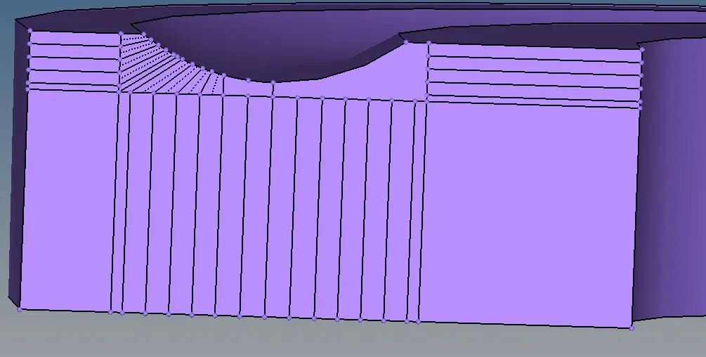

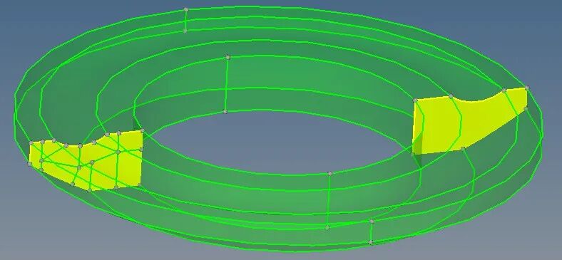

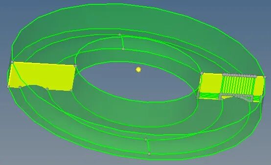

2-2、绘制引导面网格
将轴承上环切分为两个实体,如图3所示
推力球轴承结构化网格划分的图3
图3

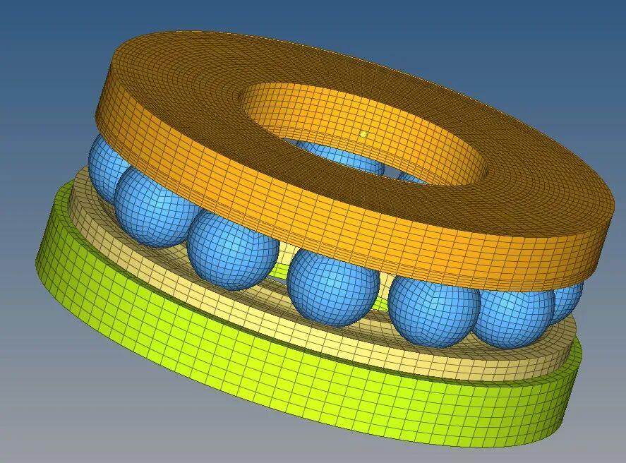

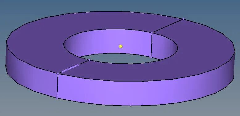

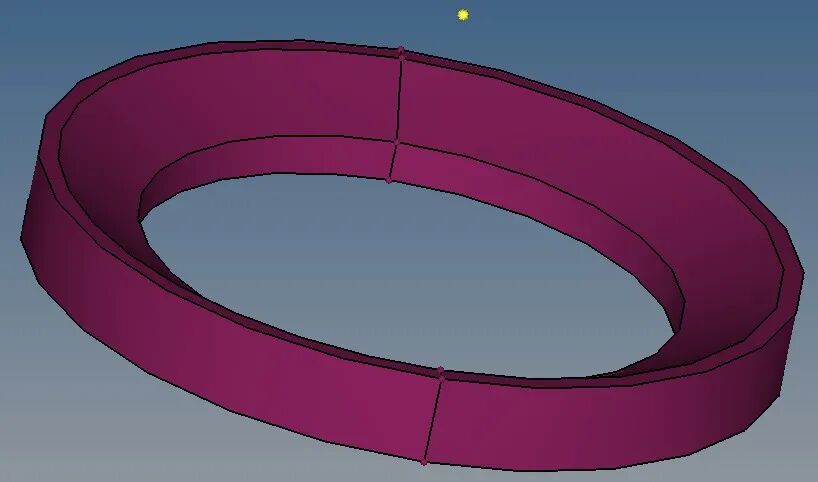

对引导面进行适当划分,划分后使用2D中的outomesh命令对引导面进行二维引导网格划分,如图4所示
推力球轴承结构化网格划分的图4推力球轴承结构化网格划分的图5
图4

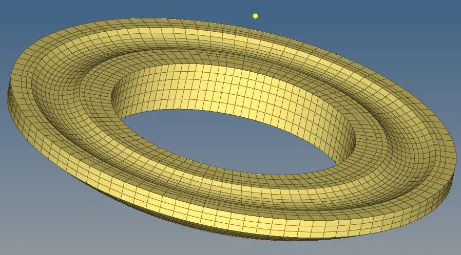

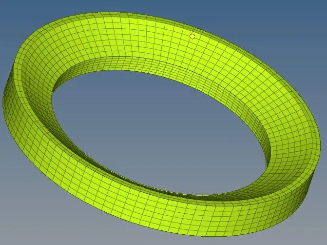

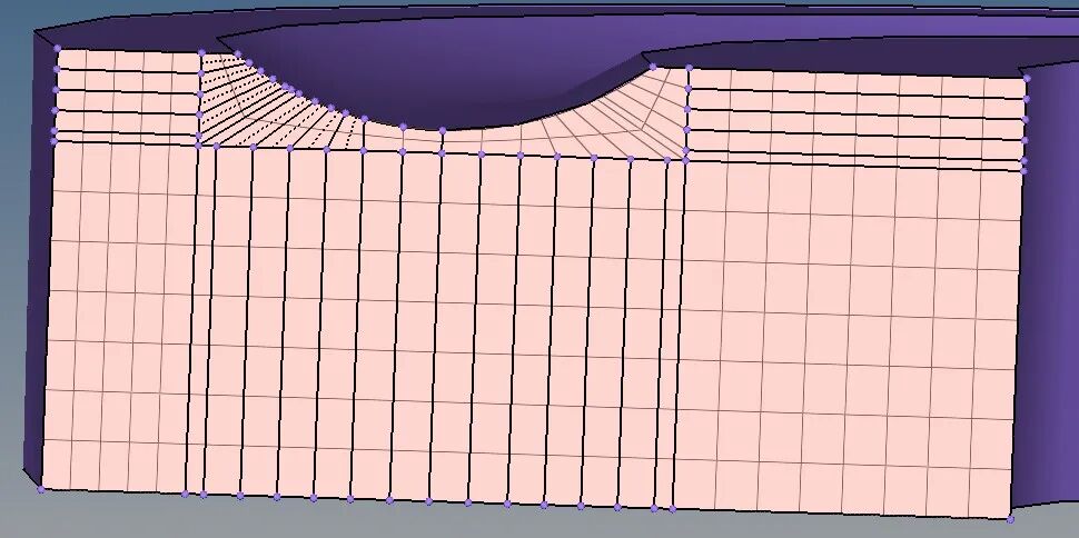

2-3、生成体网格
使用spin命令将二维引导面网格扫掠成3D网格,如图5所示
推力球轴承结构化网格划分的图6
图5
2-4、检查网格
合并网格端面节点,同时检查有无T形边和自由边

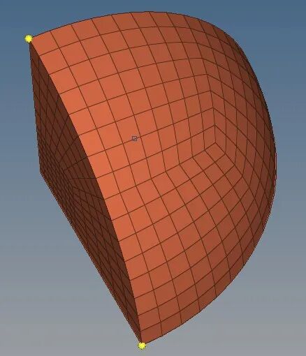

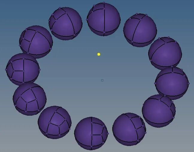

3、轴承滚子网格划分
3-1、检查模型
轴承滚子为轴对称模型,可以通过划分一个滚子网格旋转复制获得完整的零件网格,如图6所示
推力球轴承结构化网格划分的图7
图6

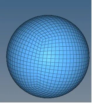

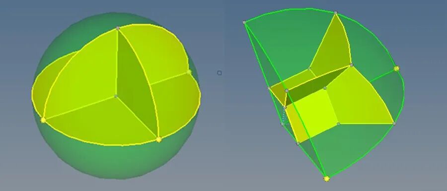

3-2、绘制引导面网格

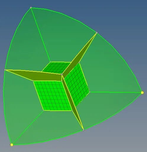

可以取球体八分之一模型进行切分,同时切分引导面,获得以下根模型,如图7所示
推力球轴承结构化网格划分的图8
图7
对引导面进行适当划分,划分后使用2D中的outomesh命令对引导面进行二维引导网格划分,如图8所示
推力球轴承结构化网格划分的图9
图8
3-3、生成体网格
使用3D中solidmap命令生成实体网格,同时镜像复制,再旋转复制,如图9所示
推力球轴承结构化网格划分的图10
推力球轴承结构化网格划分的图11推力球轴承结构化网格划分的图12
图9
3-4、检查网格
检查有无T形边和自由边

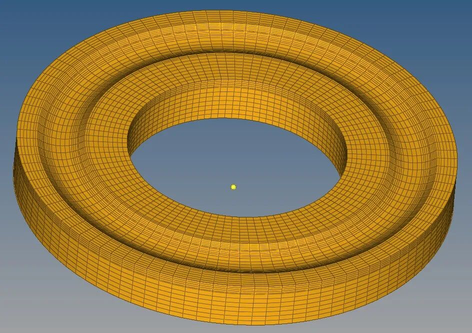

5-3、生成体网格
使用spin命令生成体网格,如图16所示
推力球轴承结构化网格划分的图20
图16
5-4、检查网格

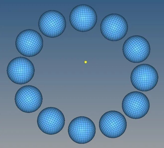

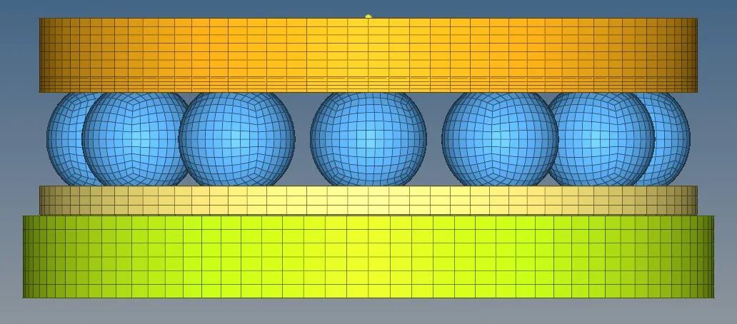

6、最终模型
最终网格模型如图17所示
推力球轴承结构化网格划分的图21
推力球轴承结构化网格划分的图22
图17
