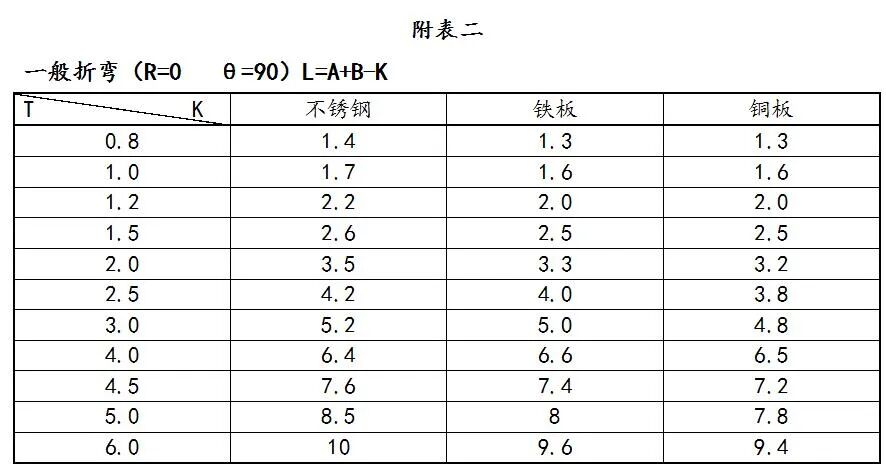

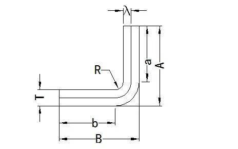

直角折弯:
1(R≤2.0  θ=90).L=A+B-k,(k值见附表二)
2.(R>2   θ=90)L=a+b+K
K=(R+λ)*π/2
注:当R≥5T时,λ=0.5T .
当R< 5T时,λ=0.4T.
a.b是与R切点的直边值.

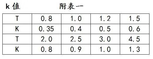

钝角折弯:
1( R≤2.0   θ>90):
L=A+B+(θ/90)*k(k值见附表一)
2(R>2  θ>90 ):L=A+B+K

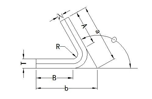

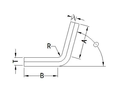

锐角折弯:
2(R≠0   θ<90):
L=A+B+K  K=(R+λ)* πθ/180
注:
当R≥5T时,λ=0.5T.
当R< 5T时,λ=0.4T.
A.B是与R切点的直边值.

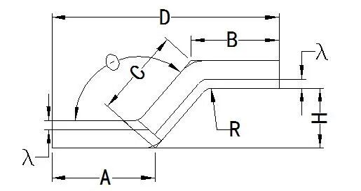

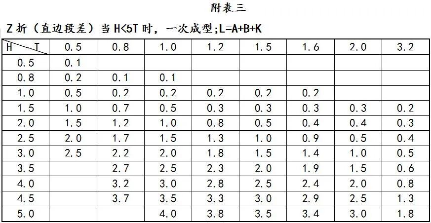

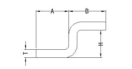

Z折(直边段差)
1.当H≥4T时,分两次成型,按两个90折弯计算。
2.当H<4T时,一次成型。
L=A+B+K   (K值见附表三所示)
钣金工艺:非常全的钣金展开计算及工艺处理方法的图4

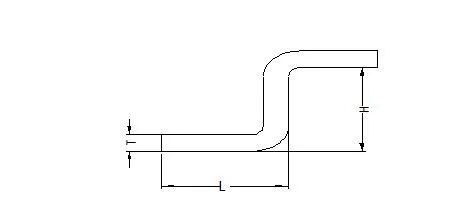

Z折(斜边段差)
1.当H<2T时,按直边段差的方式计算,  即:  L=D+K  (K值见附表三所示)
当H≥2T时,按两段折弯展开(θ≠90)
钣金工艺:非常全的钣金展开计算及工艺处理方法的图5

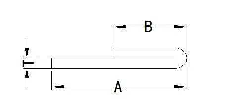

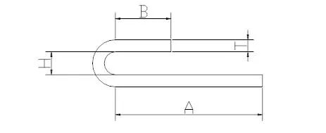

反折压平
1.L=A+B-0.4T

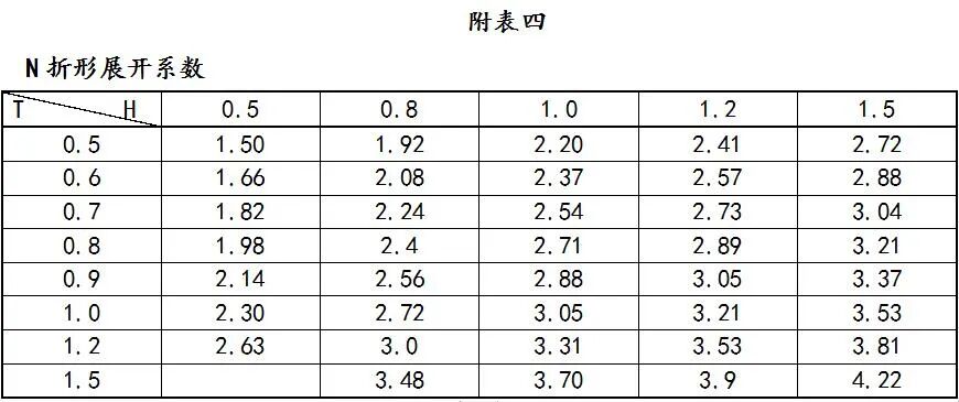

N折
1.当N折加工方式为垫片反折压平,则按
L=A+B+K计算。(K值见附表四所示)。
当N折以其它方式加工时,按一般折弯计算(R≠0   θ≠90)”
钣金工艺:非常全的钣金展开计算及工艺处理方法的图7

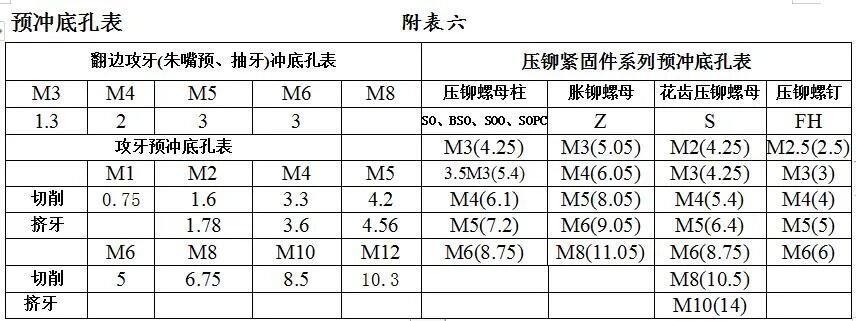

3、预开底孔
3.1. 展开过程中,除了对外形展开以外,对一些比如抽牙(翻边)攻丝,攻牙(挤牙.切削)翻边胀铆螺母(Z类产品).花齿压铆螺母(S类产品).压铆螺钉(FH类产品).压铆螺钉(NY类产品). 压铆螺母柱(SO、BSO、SOO、SOPC类产品)(注意3.5M3与M3底孔的差异).展开过程中,要先进行预开底孔(详细见附表五)

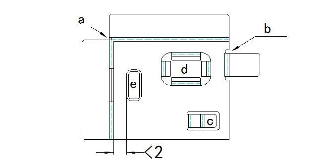

4.开工艺孔
对于一些精度要求不高,需焊接打磨的产品,折弯转角处我们可以开一个折弯工艺孔,大小由板厚来决定,要比板厚大一些,也不宜过大,编程过程中尽量选用已使用过的合适的模具。(便于减少模具及加工时间)。
钣金工艺:非常全的钣金展开计算及工艺处理方法的图12
1图有三种情况:全包、半包、搭边。
①所有搭边关系的,无需开工艺孔;
②对于有包边板厚T〈1.5mm,无需开工艺孔;
③对于有包边且板厚T≥1.5mm,需在转角处加开工艺孔。
工艺孔有两种方式:圆和U形;长圆孔的圆心在折弯线上。
如图a.b所示
1.展开后为线段的部分,将其处理成下图所示工艺孔形式:如图c所示
 工艺孔宽度取0.5(LASER)或2.0(NCT)。
2当抽形边缘与折弯边(内尺寸)距离小于2.0mm,则会影响折弯加工,此时,相应折弯变形区作割孔处理或更改抽形尺寸,如附图e所示:
1)在下列情况下,一律不允许开工艺孔:
①有外观面或装配关系要求,未经客户允许的工件;
②单独出货,未经客户允许的散件。
③日本客户没要求开工艺孔:
2)在下列情况下,编程员可自行决定开工艺孔:
 ① 开工艺孔角位后道工序需焊接填满的工件;
 ② 非外观面且不影响装配与功能,装配于整机内部出货的工件。
3)在下列情况下,工程师需与客户协商开工艺孔
 影响折弯或模具成型,但图纸上无工艺孔的工件。
产品展开后未倒圆角部分(LASER),一律按R0.5作圆角处理。

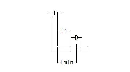

4.值得注意的是,当我们在展开过程中,发现有孔与折弯边较近,折弯后孔会弯形,我们就需要知会工程师是否先开底孔折弯后扩孔。
一般情况下,我们有二个计算公式作参考:
LMIN=(2.0-2.5)T+D/2
L1<V/2  (V是下模V槽)

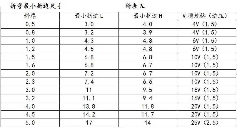

6.折床加工对展开的要求:
折床折弯加工的一般形式如附图所示,V槽的选择与料厚有关,其最小折边尺寸受V槽的限制,其关系(如附表所示)
钣金工艺:非常全的钣金展开计算及工艺处理方法的图14
注:表中最小折弯L必须选用尖刀上模;
最小折变H为Z折二次成型(H≥5T)。
对于Z折一次成型(H≤5T)时,用断差模折弯,断差最长835mm(2pcs),且为一次性断差,中间不能有阻挡。
断差板厚T:0.5-2.3,断差高度H:0.5-10 mm。
