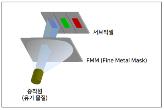

CINNO Research产业资讯,韩国开发出适合于大面积、高像素OLED面板制造的新概念FMM技术。FMM为OLED面板制程中最为苛刻的制程,本次开发出的新技术是否能打破传统FMM限制备受关注。FMM是比纸张还薄的金属板,是确保OLED面板制程中有机物蒸镀到准确位置的核心材料。

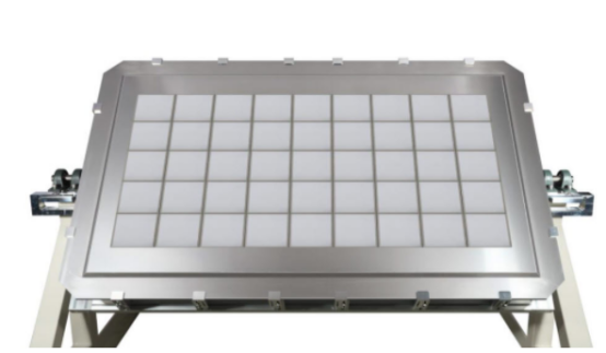

根据韩媒etnews报道,韩国Olum Materials公司4月8日表示开发出unit cell形态的FMM技术。被称为unit cell FMM的此种技术的核心是每个面板单独排列一个FMM。
FMM|克服OLED大尺寸、高像素技术瓶颈!Olum Materials开发出unit cell FMM的图5

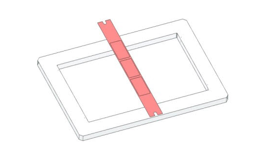

现OLED制程中使用的是长条状的FMM stick。在长条金属板上打上细孔,可以同时蒸镀5~6片面板。

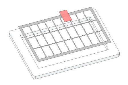

而FMM stick的关键是精细化控制。FMM是一种微米薄的金属板,因其长度较长,容易发生褶皱或损坏。为了精确的位置把控,需要拉伸和焊接FMM的技术。而Olum Materials为了改善此种现状,研究出了cell的概念。可将FMM以拼贴的概念放置于FMM框架用于OLED蒸镀。

unit cell方式并不像stick FMM般一次性蒸镀多个面板,而是通过一对一的FMM制造面板。但无需拉伸,可以大幅缩减制造时间和不良发生。Olum Materials公司Lee byungil CTO表示,因无需进行高难度拉伸,可以在短时间内将FMM焊接至框架之上,可以实现OLED生产效率提升。

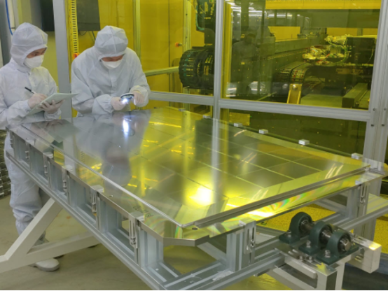

Olum Materials表示已完成G2、G4、G5.5技术开发,G6试产品也已完成试产品开发。6代试产品为可支持折叠的QHD像素,即将出货至海外客户进行量产验证。Olum Materials代表Jang Taekyong表示,将通过独创uc-FMM概念打开新的地平线,克服OLED制造限制。
