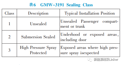

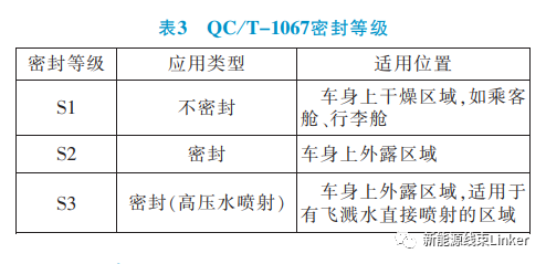

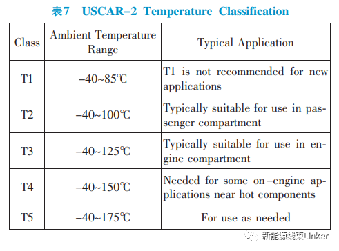

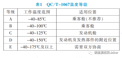

从以上标准的定义中,清晰了解到目前对连接器防护等级根据不同的使用位置三大标准的定义是一致的,分别定义了S1不密封区域、S2密封区域、S3高压水喷射区域。在温度等级的定义中我们发现,三大标准根据连接器使用位置的不同,把使用温度划分为了5个等级;同时QC/T1067与USCAR-2都明确提出不推荐选用温度等级为-40~85℃的温度等级,但是该温度等级在GMW-3191中推荐在驾驶室位置安装的连接器作为实验用环境温度使用

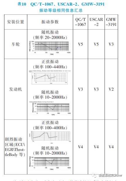

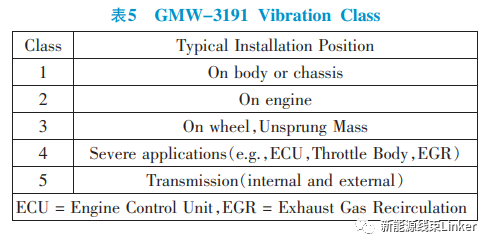

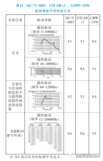

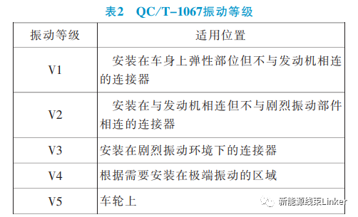

在振动等级的定义中,通过对比标准的详细振动频率、功率谱密度(PSD),得知在QC/T-1067与USCAR-2,其定义的振动等级V3\V4\V5分别与GMW-3191中的等级2/4/3对应并等同。同时在GMW-3191中定义了变速器连接器振动等级及适用参数,这在USCAR-2、QC/T-1067中没有定义,但是在USCAR-2、QC/T-1067中定义了安装在与发动机相连但不与剧烈振动部件相连的连接器振动等级及适用参数,这个在GMW3191中没有定义,见表10、表11。

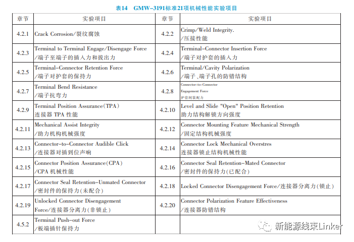

目前在USCAR-2定义了连接器机械性能18项、QC/T1067定义了连接器机械性能20项、GMW-3191定义了连接器机械性能21项,分别如表12、表13、表14所示。 通过3个标准的机械性能对比,我们了解到目前连接器标准中机械性能主要集中在以下几点: 端子本身的抗弯强度; 端子与端子之间的插拔力; 端子与连接器之间的插入力、保持力、止推力、极化实验; 连接器与连接器之间的插入力、分离力、解锁力、极化实验; 连接器端子二次锁(TPA)装配力、保持力; 连接器二次锁止结构(CPA)装配力、保持力; 连接器助力结构机械强度; 连接器固定结构机械强度; 密封圈的保持力; 板端插针保持力。

除去以上,在GMW-3191中还有要求端子的压接性能,这是一项非常重要的性能测试,直接影响整个端子的接触电阻(压接电阻包含在接触电阻中)。虽然在USCAR-2、QC/T-1067中没有要求,但是这一项测试在USCAR-21中有非常详细的要求,所以有经验的工程师在选择连接器端子时会一并收集相应的压接报告。

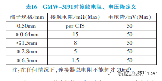

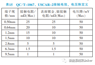

连接器端子接触电阻与电压降在标准中的定义(表15、表16)通过标准对比,我们发现在三大标准中对电压降的要求,无论哪种规格的连接器端子都要求插头、插座之间通过有效接触后,电压降不超过50mV;但是对于接触电阻,QC/T-1067与USCAR-2基本保持一致,其与GMW-3191除去定义接触电阻数值差异外主要有如下3种区别值得注意。
汽车连接器试验标准对标分析(很详细,建议收藏)的图14
汽车连接器试验标准对标分析(很详细,建议收藏)的图15
   1)对于不在标准中定义的端子规格,接触电阻的选取方式不同,QC/T-1067、USCAR-2中明确定义采用差值法选取数值,而按照GMW-3191的要求,需要按照符合等级的最大规格要求选取。例如对于目前常用的2.3规格镀锡端子,按照QC/T-1067标准的要求,接触电阻应该选取最大不超过7mΩ,但是按照GMW-3191的标准要求,就应该最大不超过5mΩ。
2)对于采用不同镀层的端子,在USCAR-2、QC/T1067中都有不同的接触电阻定义,但是GMW-3191是无区别统一定义。例如0.64规格的端子,按照镀锡、镀金/银在前2个标准中分别定义的接触电阻最大值为20mΩ与10mΩ,在GMW-3191的标准中统一定义为15mΩ。
3)特别对于0.50规格端子接触电阻,USCAR-2、QC/T-1067定义接触电阻不能超过25mΩ。在GMW-3191中定义按照产品规格书要求定义(perCTS(ComponentTechnicalSpecification)),同时又在标准中指出,任何情况下总的接触电阻都不能超过20mΩ。关于不同标准对接触电阻的不同要求,一定要根据实际要求,选择合适的验收标准进行前期设计与后期连接器选型。

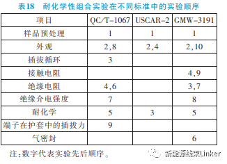

耐化学测试,是为了试验评估密 封连接器总成在浸入车辆内和周围常见的各种液体中时的密封性能和材料兼容性是否满足要求,表18是耐化学性组合实验在不同标准中的实验顺序对比。
汽车连接器试验标准对标分析(很详细,建议收藏)的图18
从表18中我们发现USCAR-2对耐化学实验的前后组合实验主要验证产品外观,但是在QC/T-1067与GMW-3191中都要求在实验前后验证连接器的绝缘电阻与绝缘介电强度,另外QC/T-1067中还要求在实验后验证端子的插拔力,GMW3191则要求在试验后验证连接器的气密性,这些验证都是为了保证连接器总成在经过化学试剂浸泡后材料不会对整个总成的机械性能、防水性能、电性能造成影响。
