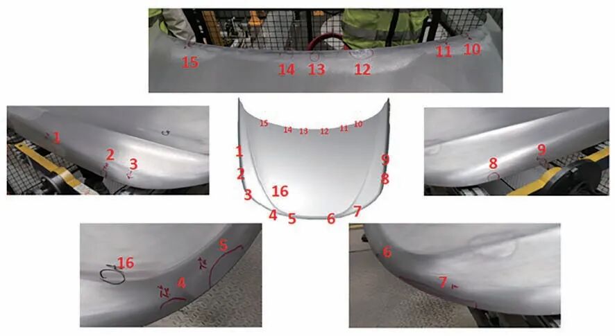

我司在一款车型的生产中,机盖包边总成一直存在质量缺陷,且久治不愈。现场问题如图1 所示,整个机盖包边总成,存在16 项质量问题,亟待解决。大体可分为以下3 类。
(1)1 ~9 号是机盖总成外凸侧在包边后的面品缺陷,表现为油石打磨后的油石断线。
(2)10 ~15 号是机盖总成风挡玻璃侧在包边后的面品缺陷,表现为油石打磨后的油石断线。
(3)16 号是机盖总成正面左棱线处的面品缺陷,表现为油石打磨后的油石断线。此问题由于是单件成形时发生而且经过滚边成形缺陷并无放大,故16 号问题不在本文解决方案之列。

一种解决包边面品质量缺陷的方法的图1
图1 实际生产问题

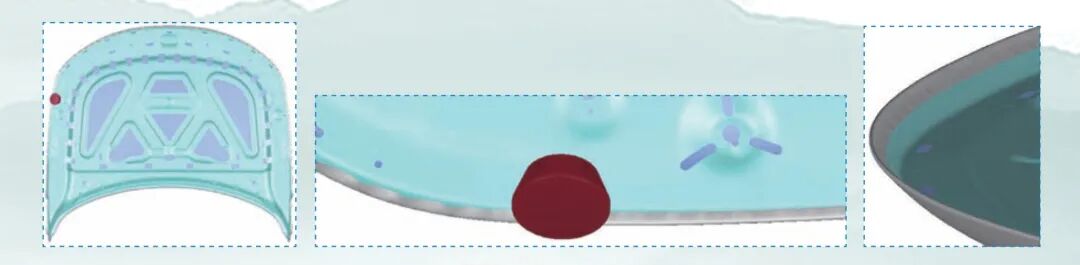

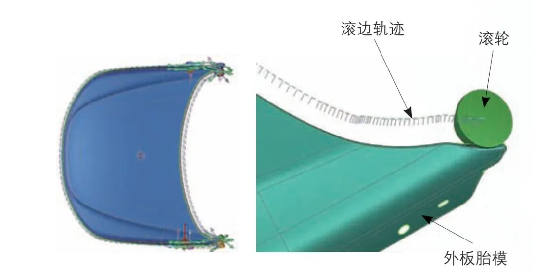

在3D 制图软件UG 中创建滚边所需工具体的几何数形,并导入仿真分析软件Autoform 中进行工具体的设置。胎模选取外板最外侧120mm 宽度为支撑面,并依据现场情况布置吸盘位置。采用现场实际生产用的“90°→45°→0°→水滴”,4 轮次的包边角度,设计不同角度下的包边滚轮,以上如图2 所示。
一种解决包边面品质量缺陷的方法的图2
图2 包边工具体实验模形

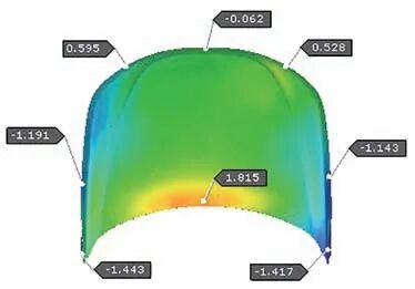

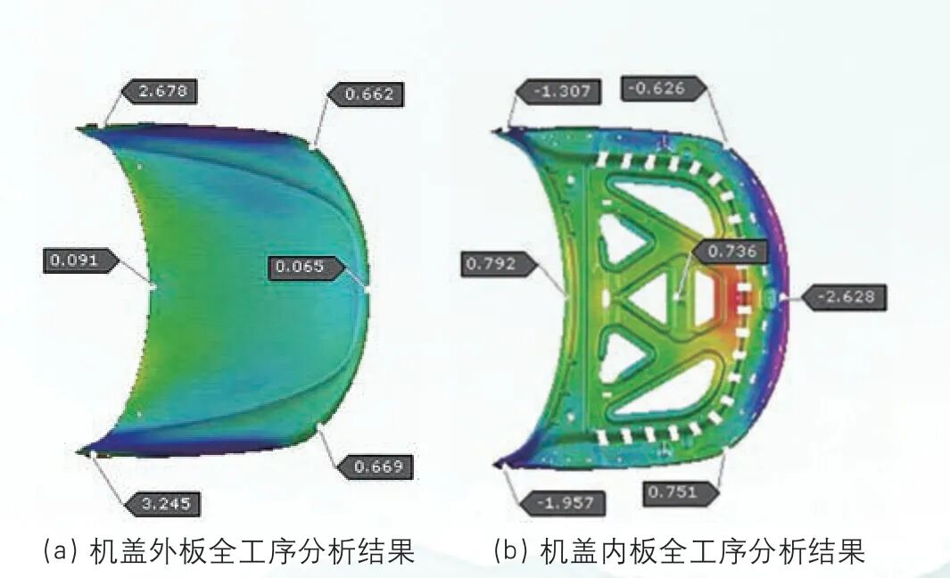

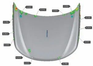

外板零件材质Superlite200(铝板),料厚0.9mm。内板零件材质Ecolite163st(铝板),料厚0.8mm。调整内外板单件数形的空间位置到车身坐标,以实际生产中单动拉延的运动方式,模拟计算冲压单件全工序成形过程,并输出可用于滚边分析的计算结果(.asm),以此模拟结果,作为板料数据导入Autoform计算。图3 为计算后的单件回弹数据,计算结果与现场调试情况一致,可用于本实验分析。
一种解决包边面品质量缺陷的方法的图3
图3 冲压内外板单件计算结果

在滚边的初始位置布置滚轮,依据滚轮中心到零件边缘的距离,偏置外板零件最外侧圆角切线至滚轮中心,生成此滚轮的滚边轨迹。零件依照现场实际生产情况,需要设置3条滚边通道,每个通道需要翻4次,共计12 条滚边轨迹,如图2 左图所示。

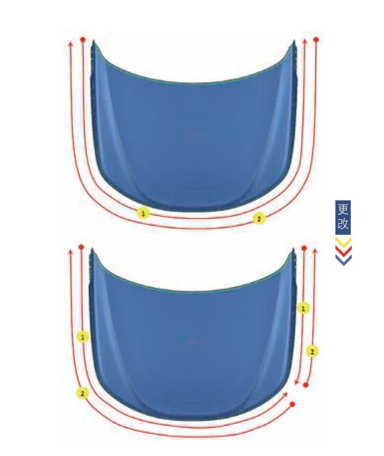

1 ~9 号的质量问题,是由于多料翻边产生了成形质量缺陷。首先,调整此处滚边轨迹从单轨迹改为双轨迹,如图7 所示。考虑到两侧一样形状的零件,滚边前后顺序不一样,滚轮对零件的压合导致成形应力不一致,为保证左右结果一致做此调整。
一种解决包边面品质量缺陷的方法的图7
图7 滚边轨迹调整

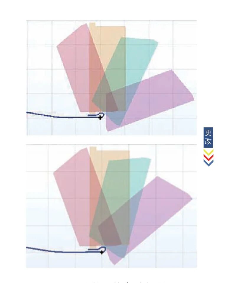

其次,调整滚轮的角度从“70°→30°→0°→水滴”,调整到“80°→40°→0°→水滴”。目的为减缓滚边第一次折弯导致的多料在后续折弯时的累积,如图8 所示。

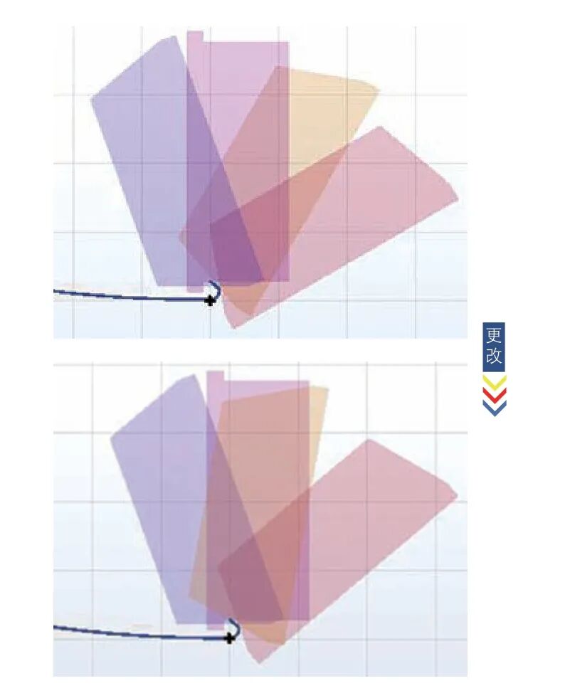

由于此处是水滴包边,且单件翻边时此处平均翻边角度是100°~120°,考虑到生产效率,最初车间采用的是“90°→45°→0°→水滴”的包边方案。而现在调整滚轮的角度从“90°→45°→0°→水滴”,到“70°→35°→0°→水滴”。目的是减缓第二、三轮次滚边时,零件折弯的少料趋势,让零件最后的折弯少料趋势逐渐减缓,如图9 所示。

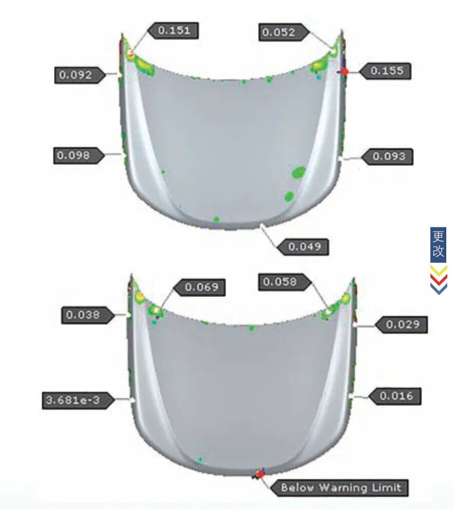

经过以上调整,如图10 所示,1 ~15 号的面品缺陷不同程度的得到了减缓,可以看出,改变滚边轨迹和滚边角度的方法可以有效减缓包边后的面品缺陷,滚边轨迹和滚轮角度则要通过零件造型和成形状态来确定,并需要经过模拟计算的验证。
