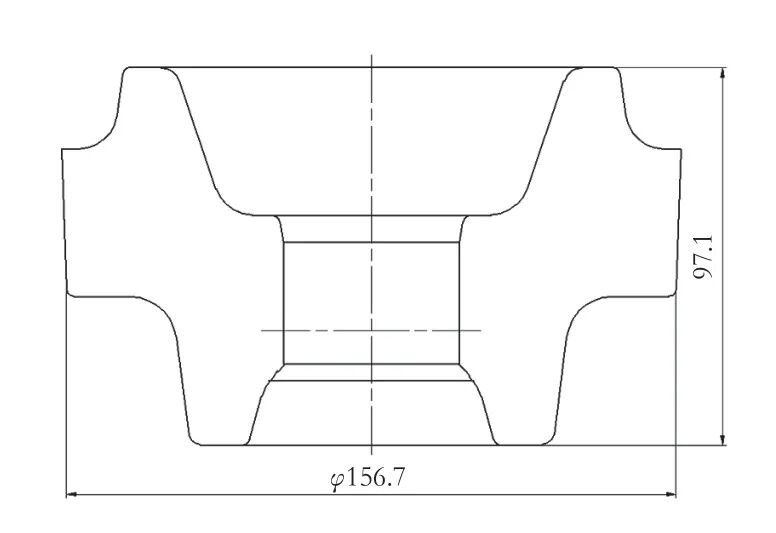

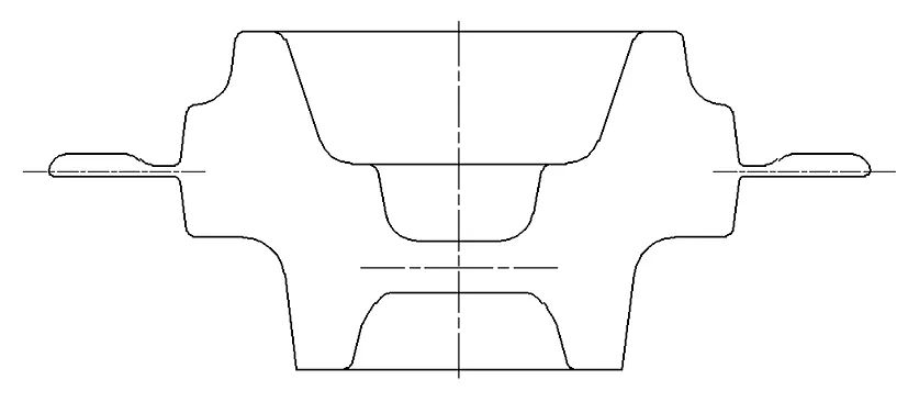

图1 为某公司设计的某副箱驱动齿轮毛坯示意图,该齿轮产品外径为φ156.7mm,总厚度为97.1mm。针对该类直径小、厚度大类似法兰盘的零件,某公司毛坯生产大多设计为锤上开式的工艺。
一种驱动齿轮类零件锻造成形工艺的探讨的图1
图1 副箱驱动齿轮闭式毛坯示意图
锤上开式工艺
开式模锻是最广泛使用的模锻方法,优点在于飞边起到了补偿、缓冲作用,保证了生产工艺的稳定性和复杂平面的锻造成形,但是其飞边材料损耗为锻件重量的10%~50%,平均约为30%,而材料费占模锻件成本的60%~70%。图2 为相应的开式热锻件图。
一种驱动齿轮类零件锻造成形工艺的探讨的图2
图2 驱动齿轮开式热锻件图

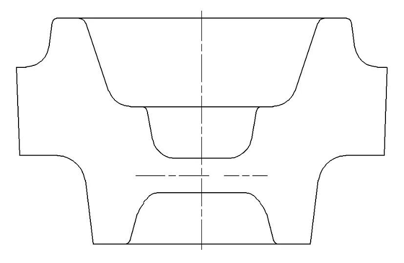

锤上闭式工艺
闭式模锻亦称无飞边模锻,坯料在封闭型槽内以镦粗或挤压的方式变形成锻件。同开式模锻相比,闭式模锻比采用开式模锻所需的变形力和变形功约低30%~50%,可大大提高金属材料的利用率和锻件精度,锻件表面质量好,金属纤维分布更加合理。图3为相应的闭式热锻件图。
一种驱动齿轮类零件锻造成形工艺的探讨的图3
图3 驱动齿轮闭式热锻件图

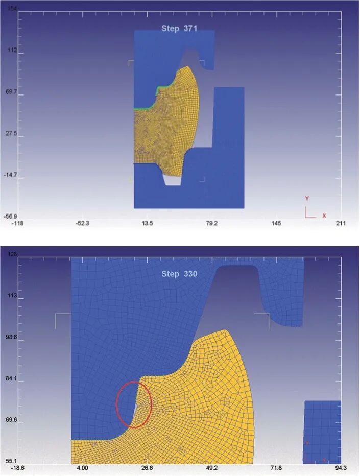

但是在上模内孔处(图4 红色圆圈处)极易出现锻造折叠缺陷,由于此类零件内孔窄而深,锻造过程中内孔处上部和下部金属极易充满型腔,而中间金属没有充满,随着变形金属在型腔中的流动,在内孔中部就会产生一个空穴,最终在此处金属上下部汇合充填,产生折叠。
一种驱动齿轮类零件锻造成形工艺的探讨的图4
图4 锤上闭式内孔出现折叠状态

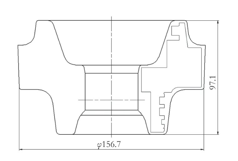

毛坯图的制定
根据毛坯图轮廓(图5)整体单边余量2mm(细实线部分为最终产品图轮廓),允许上尖点处未充满圆角≤R4mm。锻件重量7.95kg。
一种驱动齿轮类零件锻造成形工艺的探讨的图5
图5 毛坯图

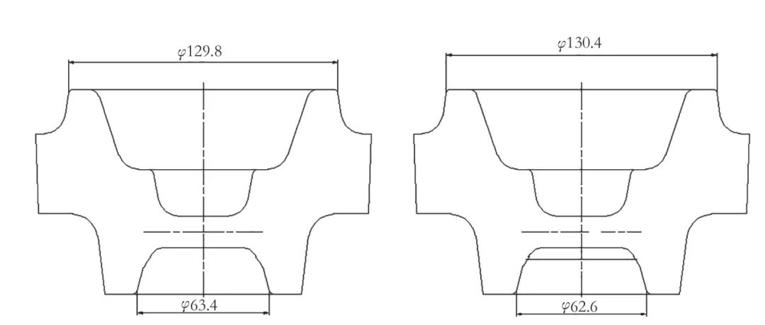

热锻件图的制定
终锻件图的制定主要考虑两点:⑴热收缩率,对中、低碳素钢和低合金结构钢在热模锻温度时,锻件图上所有尺寸的线性热收缩率一般选用1.5%,将冷锻件整体尺寸乘以1.5%即可获得终锻工步图;⑵锻件外形尺寸,终锻热锻件图的形状尺寸一般与冷锻件图对应,但可根据模锻情况对局部尺寸作适当修整,比如冲孔变形,图6 中尺寸φ62.5mm 的孔按热收缩率1.5%在热锻件图中应为φ63.4mm,而最终设计时是φ62.6mm,缩了0.8mm,这是因为热冲孔时变形,该尺寸会变大,而增加的余量,同样φ130.4mm 也是考虑到冲孔变形而增加了0.6mm 的余量。
一种驱动齿轮类零件锻造成形工艺的探讨的图6
图6 热锻件图

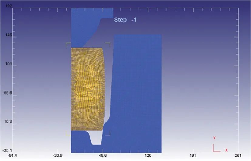

预锻热锻件图的设计根据是终锻热锻件图,热模锻压力机主要有三个工步:镦粗、预锻、终锻。镦粗一般设计成平镦粗,镦粗成圆饼子,终锻件图根据零件图设计,而预锻件图的设计是最为关键的,也是自由度最大的,为终锻做准备,主要起一个分料的作用,应使设计的预锻件在终锻型槽内尽可能镦粗成形。

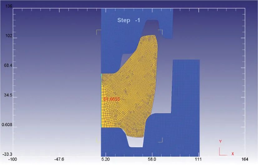

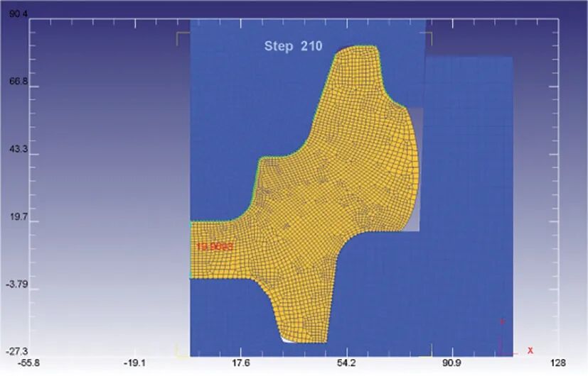

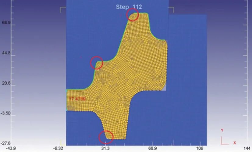

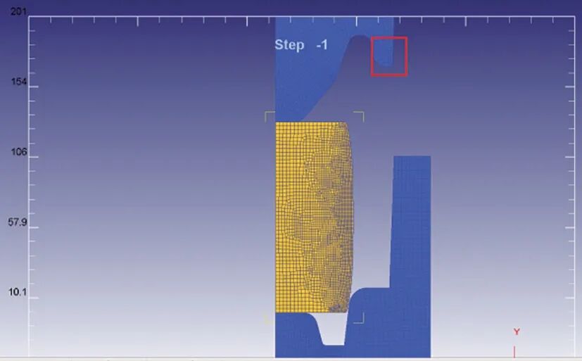

⑴为使预锻件在终锻时更好的定位和防止形成折叠,靠外圆定位,如图7 所示,预锻下模的形状尺寸应与终锻下模基本吻合,预锻上模设计成与终锻上模形状相近,当模拟到终锻连皮17.4mm 时,内部很明显还有3 处未充满,如图8 所示。
一种驱动齿轮类零件锻造成形工艺的探讨的图7
图7 镦粗后坯料放入预锻型腔
一种驱动齿轮类零件锻造成形工艺的探讨的图8
图8 终锻时内部未充满

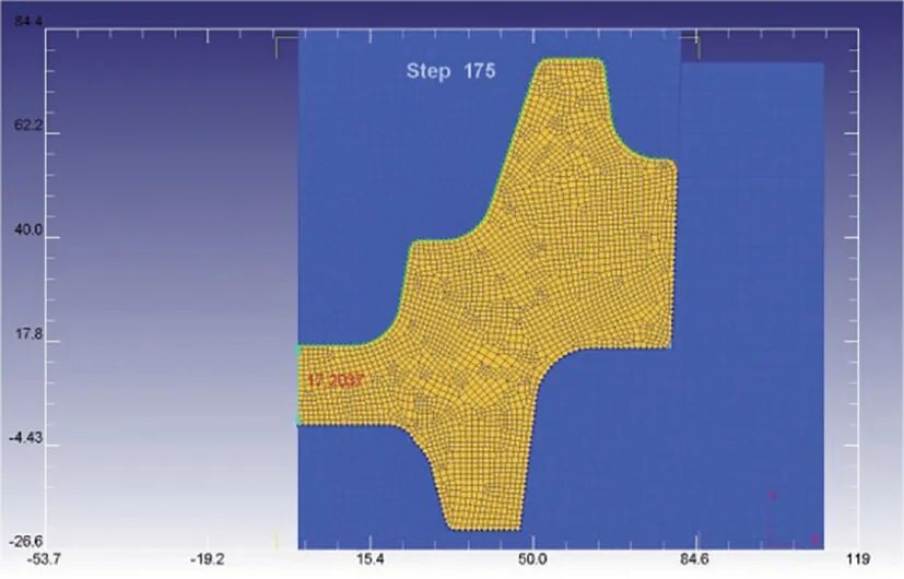

⑵预锻上模设计成简单的大凸台,如图9 所示,同时为使预锻件能进入终锻上模窄而长的型腔内,如图10 所示,将预锻下模外圆直径缩小,使预锻件放入终锻型腔不靠外圆定位,而是靠终锻下模的窄且深的型腔定位。
一种驱动齿轮类零件锻造成形工艺的探讨的图9
图9 镦粗后坯料放入预锻型腔
一种驱动齿轮类零件锻造成形工艺的探讨的图10
图10 预锻后坯料放入终锻型腔

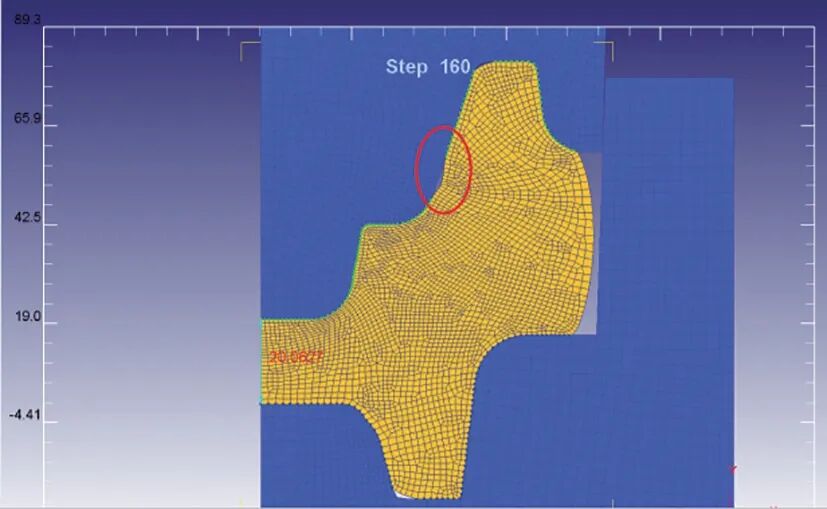

从图11 可看出当模拟到终锻连皮厚度为17.4 mm时,对比图8 内部很明显已充满,但在终锻模拟中当连皮厚度为20mm左右时,图12 中红圈部位出现折叠。
一种驱动齿轮类零件锻造成形工艺的探讨的图11
图11 终锻时内部充满
一种驱动齿轮类零件锻造成形工艺的探讨的图12
图12 终锻过程中(连皮20mm)出现折叠

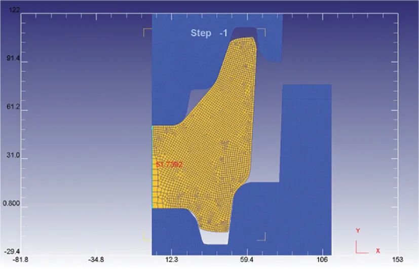

⑶对比以上两种设计思路,就最终锻件充满性而言,第二种设计思路更好,但是第二种设计方案在终锻成形Deform 模拟过程中,在上模内孔处有产生折叠的趋势。针对上述两种设计思路,综合考虑锻件最终的充满和折叠两种因素,设计出一方面能够保证锻件的充满,另一方面避免锻件产生折叠缺陷的预锻工步图。

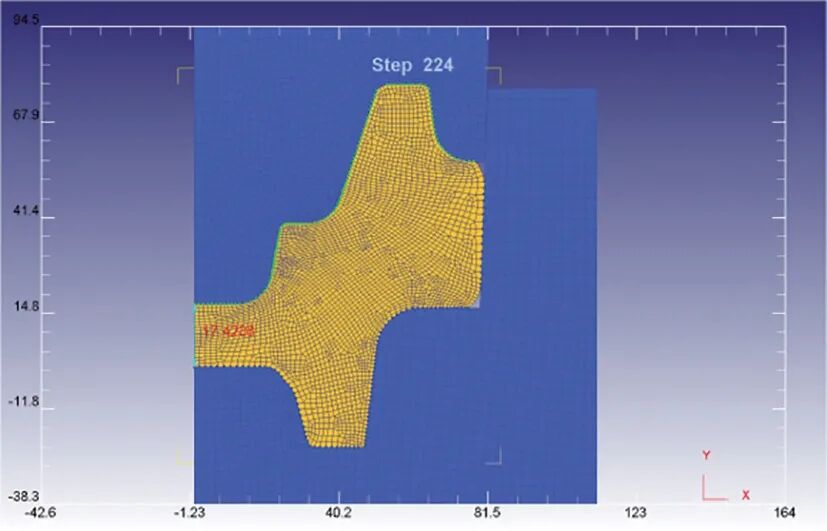

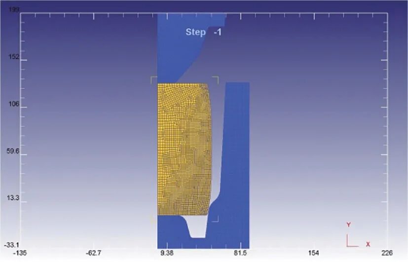

镦粗后的饼类件放在预锻型腔中以下模内孔定位(图13);预锻上模不做出图7中红色方块部分,这样预锻分料时,尽可能将料保留到内部,外部料分的少,确保终锻时当外部快充满时内部已完全充满,终锻Deform 有限元模拟时,当分模面处快充满,连皮厚度为17.4mm 时,型腔内部已充满(图14),因为此类形状零件在终锻成形时料极易往外排,导致内部充满性不好;将预锻连皮厚度由原来的52mm增加到62mm,通过Deform 有限元模拟,锻件在终锻模拟过程中(图15),没有产生折叠的趋势(图16),因为当预锻连皮薄时,也就是预锻件上凸台高时,预锻件放入终锻型腔,在终锻成形过程中,在终锻上模内孔处由于型腔窄而长,极易在内孔中间部位产生折叠;预锻型腔设计的比终锻型腔大13%,一般设计预锻型腔比终锻型腔大8%左右,因为此形状的预锻型腔,在成形过程中,料沿着预锻上模往外流动很快,预锻极易出现毛刺,当终锻时毛刺压入型腔产生折叠。
一种驱动齿轮类零件锻造成形工艺的探讨的图13
图13 镦粗后坯料放入预锻型腔
一种驱动齿轮类零件锻造成形工艺的探讨的图14
图14 终锻时内部充满
一种驱动齿轮类零件锻造成形工艺的探讨的图15
图15 预锻后坯料放入终锻型腔
一种驱动齿轮类零件锻造成形工艺的探讨的图16
图16 终锻过程(连皮20mm)
综合上述三种方案,最终选择第三种设计思路进行模具设计。而实际生产中也验证了上述观点,采取第三种方案设计模具时,锻件充满性好,且无其他折叠等锻造缺陷。
