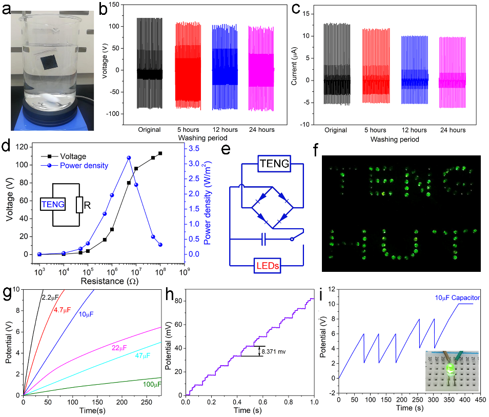

本研究开发的织物基摩擦纳米发电机具有良好的柔性、耐洗性、长期运行稳定性。并可获得119 V的最高输出电压和12.6 µA的电流,在外接5×106 Ω负载时,实现了3.2 W/m2的最大功率密度,可作为小型电子设备的电源。

图2 织物基摩擦纳米发电机水洗测试(a,b,c)及摩擦发电性能(d-i)
