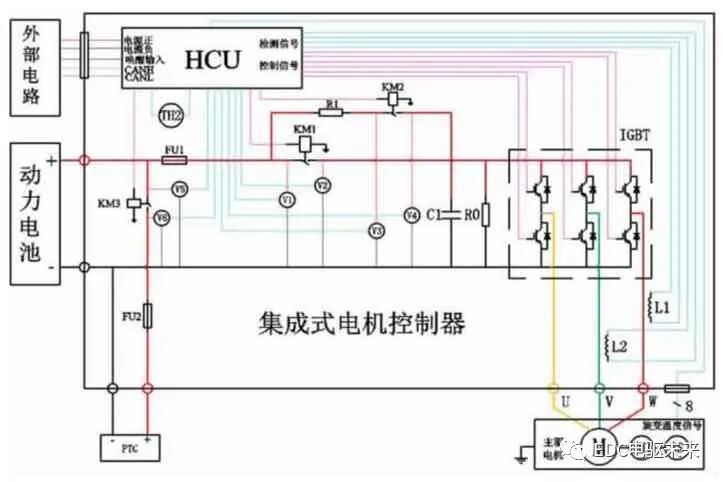

动力电池提供驱动电源,正负极高压电从动力电池传到集成式电机控制器,经过控制器内部的电源分配,高压电主要分配到IGBT逆变器,把高压直流电转换成高压交流电为主驱电机提供电源,另外一部分分配到辅助高压用电器(本文示例为电除霜设备 (PTC)),为其供电。接触器KM1、KM2与熔断器电阻R1组成预充电路,由于集成电机控制器内部有滤波电容C1,预充电路能够起到限制动力电池接通瞬间对滤波电容C1的充电电流,以保护IGBT逆变器不会因滤波电容C1瞬间的短路电流而损坏。电除霜设备为电感性用电器,支路电路可以直接开断,只用一个电除霜接触器KM3即可。
集成式电机控制器控制中枢是HCU (高压控制单元),对于控制器外部,HCU是直接与外部电路连接的,外部电路给HCU提供低压电源与唤醒信号,同时HCU与外部电路通过CAN通信交互传递控制命令与检测信息;对于控制器内部,HCU根据霍尔传感器 (L1、L2)、电压传感器 (V1、V2、V3、V4、V5、V6)、温度传感器(TH2) 检测控制器电路的电气温度信息,查看电路状态,同时通过接触器控制电路开闭,已达到控制各高压用电器的目的。HCU与主驱电机内的旋转变压器RS是用EXC激励电源 (EXC-N、EXC-P)、正弦信号(SIN-N、SIN-P)、余弦信号(COS-N、COS-P) 这3组信号线相接,通过解调正余弦信号可以获得主驱电机的角度位置信息,同时HCU通过温度信号(temp-、temp+) 线与主驱电机内的温度传感器TH1相连,收集主驱电机的温度,了解主驱电机内部温度是否异常。集成式电机控制器高压架构见图1。

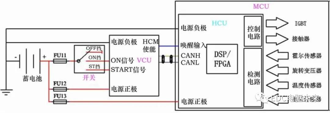

集成式电机控制器(MCU) 的低压线束包括电源线、唤醒线、CAN线,MCU的电源线接到蓄电池,由蓄电池直接供电,当开关打到ON挡时,整车控制器 (VCU) 通过硬线给MCU提供唤醒信号,使MCU激活并自检,让MCU处于待命状态;当开关打到ST挡时,VCU收到START信号,并将上高压指令通过CAN线发到MCU,MCU控制IGBT闭合,让整个回来处于高压通电状态。若整车有开电除霜功能的需求,只用在ON挡状态下,VCU发送开启PTC命令给MCU,MCU闭合PTC接触器就可以。集成式电机控制器接线原理如图2所示。
集成式电机控制器选型设计与控制策略的图2
图1 集成式电机控制器电气架构图

图2 集成式电机控制器接线原理图

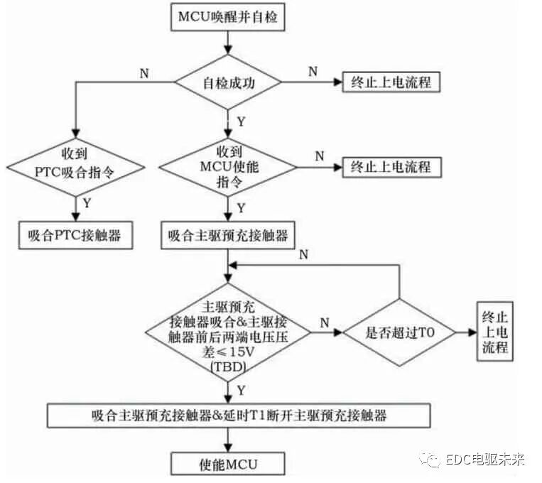

4.2.1 上电流程
当有MCU使能信号时,检测电压为9~16V,延时T0,再检测HCU使能信号,若过了T1没有信号主动断开空调接触器KM3与PTC接触器KM3;若再过T2还没信号,主动断开主正继电器KM1;若再过T3没信号,MCU下电。上电流程如图3所示。
集成式电机控制器选型设计与控制策略的图5
图3 上电流程图

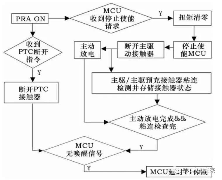

4.2.2 下电流程图
当有MCU使能信号一直有效时,如果检测到VCU发过的CAN报文中,YC+信号T0有效则闭合主预充接触器KM2,再判断YC+信号,若在T4时间内一直有信号则断开主预充接触器KM2,若断开主预充接触器KM2,T5时间后还有YC+信号则再闭合主预充接触器KM2,重新判断YC+信号,反之则延时T0断掉主预充接触器KM2。若检测到ZZ+信号,保持T0闭合主正继电器KM1,若没检查到ZZ+信号就断开主正继电器KM1。下电流程如图4所示。

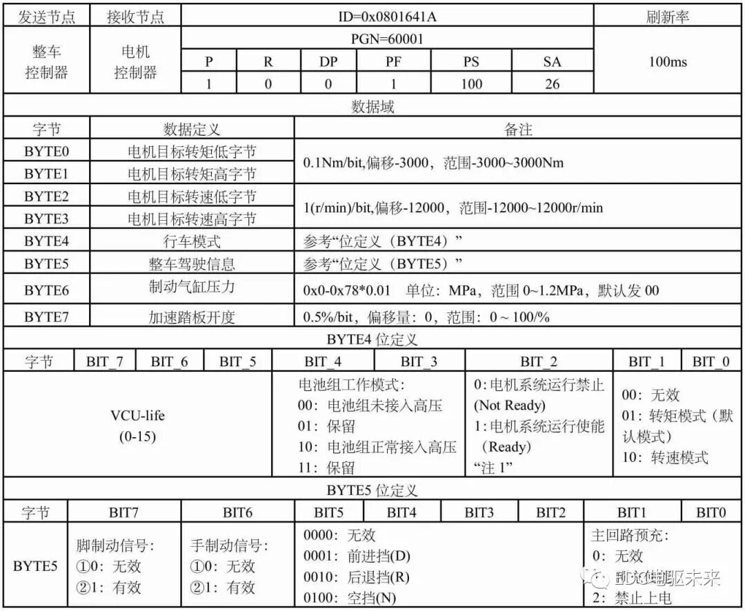

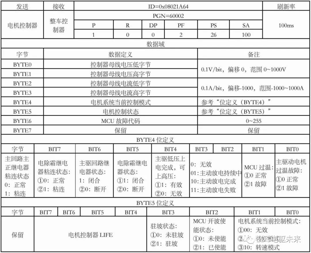

5 报文设置
5.1 报文结构

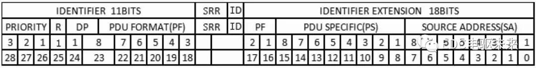

数据链路层的规定主要参考CAN2.0B和J1939的相关规定。使用CAN扩展帧的29位标识符并进行了重新定义,表1为29标识符的分配表,通信速率为250kb/s,采用Intel格式,采用单帧报文,周期发送机制。如表1所示,优先级为3位,可以有8个优先级;R一般固定为0;DP现固定为0;8位的PF为报文的代码;8位的PS为目标地址或组扩展;8位的SA为发送此报文的源地址;PGN为参数组号码;本文设定整车控制器地址是26,电机控制器地址是100。

1) 整车控制器发给电机控制器的数据,电机控制器接收数据如表2所示。
2) 电机控制器发给整车控制器第1组数据,电机控制器发送数据1表如表3所示。

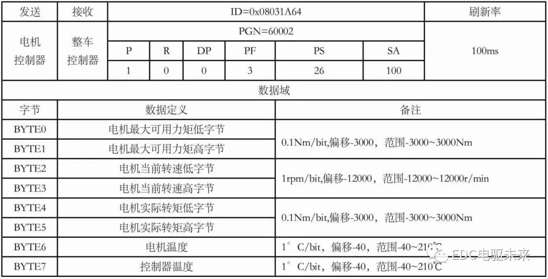

3) 电机控制器发给整车控制器第2组数据,电机控制器发送数据2表如表4所示。

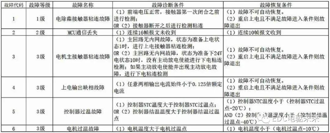

集成式电机控制器会根据不同的故障对故障处理进行分类,主要分为无故障、1级故障、2级故障、3级故障等4类故障等级,其中1级故障只报警而不限扭矩,2级故障要限制扭矩到峰值转矩的50%值,3级故障直接要求不输出扭矩。当达到故障诊断条件时,控制器会报出相应的故障,并根据故障对应的故障等级进行处理,只有满足故障恢复条件后,控制器就能消除故障,恢复正常。本文罗列一份常见故障问题表,见表5。
表1 标识符分配表
集成式电机控制器选型设计与控制策略的图7
表2 电机控制器接收数据表
集成式电机控制器选型设计与控制策略的图8
