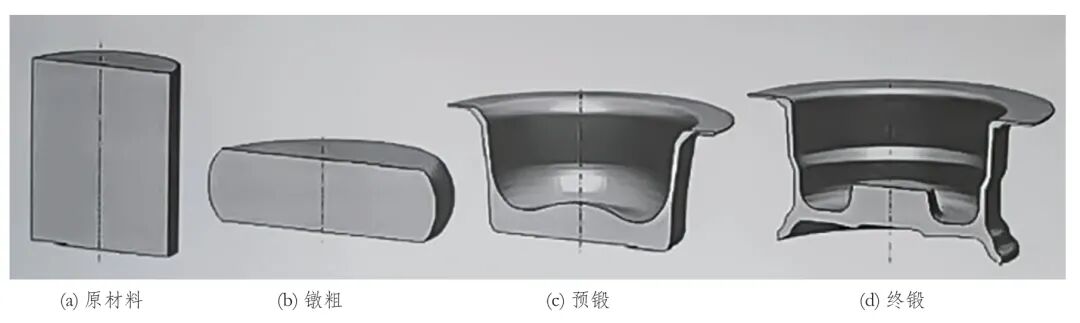

粗晶超塑性模锻钛合金汽车轮毂成形工步模拟,如图14 所示,为了简单,所有工序模拟采用等温(T=900℃),接触表面具有相同摩擦系数0.5,使用玻璃润滑剂的假设。

图14 高档汽车轮毂用粗晶超塑性成形工步
锻造最新前沿技术研究综述(下)的图2

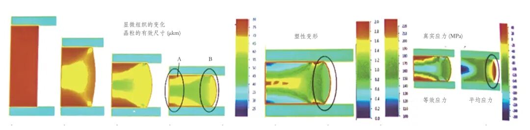

图15 模拟第一工步——原始锭镦粗

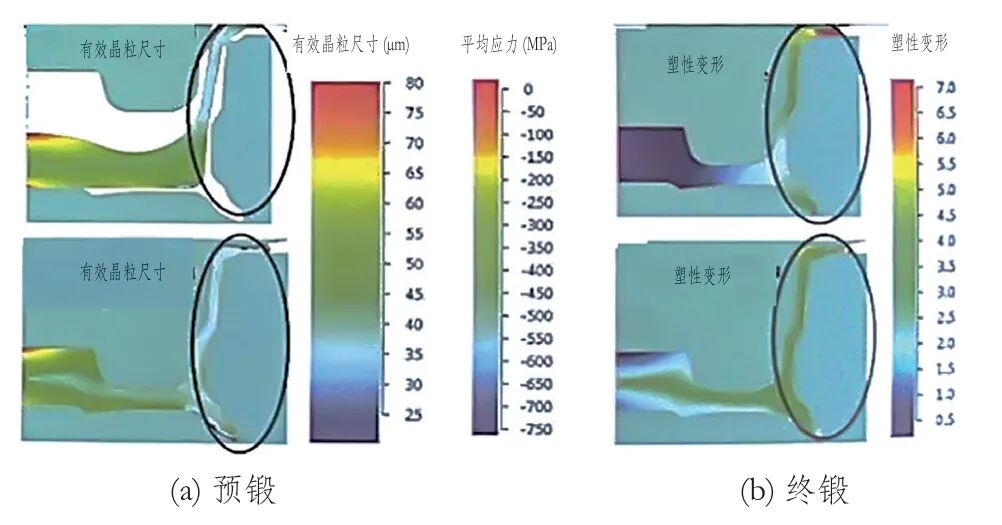

终锻模拟结果,如图15 所示。图中在第一变形工序后明显存在死区,如字母А 所示,镦粗后晶粒变化不大。同时在毛坯中存在В 区,这部分材料在随后变形中将形成轮缘,晶粒尺寸将由80μkm 变化到40 ~50μkm。此处塑性变形量在50%左右。
TC4 轮圈粗晶毛坯变形结果
从轮圈变形观点看3 个工步模锻还是可行的(图16)。不难看出,这个部位在第三工步终了累计塑性变形300%~400%,有的地方超过450%,某些点甚至超过500%。尽管变形结果在第二工步终了显微组织均匀变化到30 ~35μkm,在第三工步终锻终了到20 ~25μkm,具有这样显微组织的试样拉伸伸长出人意料地达到δ=400%~500%。课题模拟能够得出,在锻件所有剧烈变形区域,锻件平均应力是负值(在静液压缩条件下),也就是说,消除了产生裂纹源或气孔,具有极高使用性能。

锻造最新前沿技术研究综述(下)的图3
图16 预锻和终锻两个工步模拟

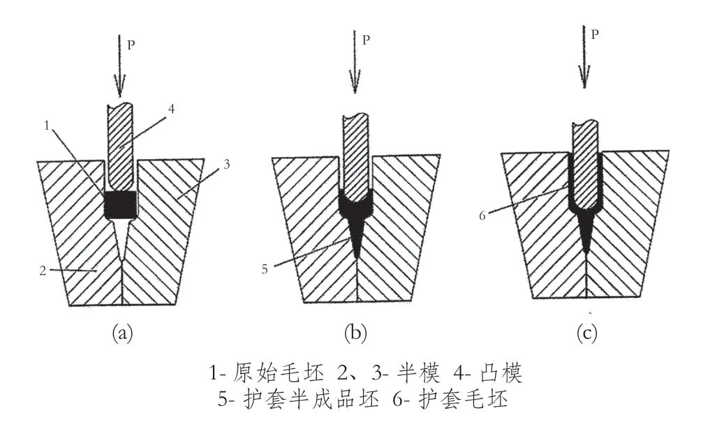

复合挤压之后应该进行弯曲(图18)。

图17 复合挤压不同阶段工步
为了验证所推荐复合挤压工艺可行性采用数字模拟方法。使用软件Deform 3D 建立模拟过程,采用基本假设建立了模型:

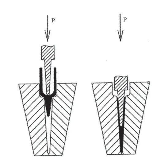

图18 弯曲工步略图
毛坯的初始尺寸:5mm×10mm×270mm。确认毛坯材料采用具有流变学特征从该数据库中采集的钛合金Ti-6Аl-4V。

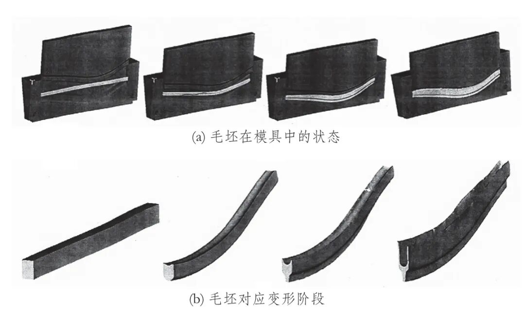

毛坯在模具中变形时状态以及对应阶段成形影像,如图19 所示。

模拟结果证明所推荐工艺是可行的,壁的成形均匀,在壁部对数变形程度达到e ≈3。在温度不超过700℃条件下,所推荐工艺过程是有效的,这就降低了制造模具零件的成本。

护套的形状在水平面上有曲线和垂直平面上有弯曲,挤压前需在相应平面进行矫直。在给定水平面条件下,将毛坯敷设在两半模中挤压。关闭半模使毛坯成形到所需形状,使用U 形凸模进行正反挤压。然后,更换模具用V 形凸模实现弯曲工步。

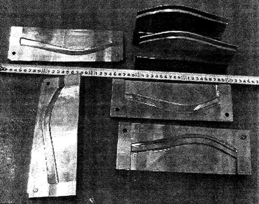

所有成形工序在数控等温锻造液压机上完成,其主要技术参数为:公称力25MN,具有680kN 压力,在650℃完成,变形速度为0.5mm/min。模具材料为工具钢5Cr3W3MoVSi,模具如图21 所示。

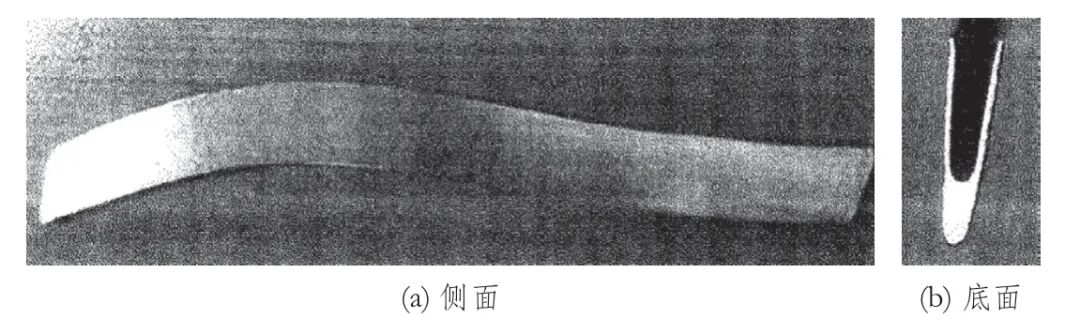

复合挤压之后,锻件符合图纸要求。在外形上无折叠和夹层缺陷。在模拟时,没有观察到壁部扭曲。机械加工后的零件,如图22 所示。

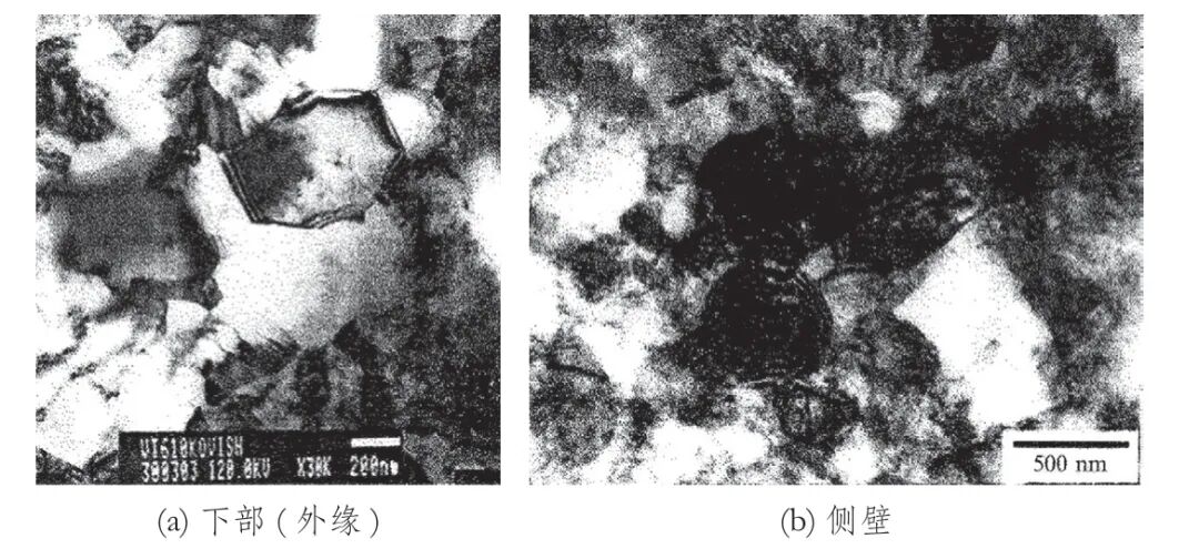

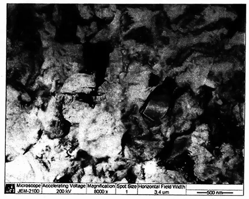

毛坯原始组织因剧烈变形(e ≈3),使其具有超细晶粒组织而降低工艺过程温度,从护套壁部和前部所剖出的试样显微组织如图23 所示,借助于半透明电子显微镜确定锻件平均晶粒尺寸为0.3 ~0.5μm。晶粒尺寸减小到0.3μm,在反挤压条件下,壁部金属产生了剧烈塑性变形。储存了能量并减小了晶粒尺寸,使材料强度增加20%~30%,各项性能指标达到实际要求。模拟和试验结果证明,可以实施护套零件试验批量生产。

图21 复合挤压和弯曲模具
锻造最新前沿技术研究综述(下)的图9
图22 护套侧面和底面

图23 护套试样显微组织
