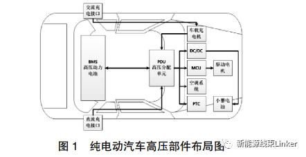

高压线束整车布置
图1为纯电动汽车高压部件布局图。通过纯电动汽车高压部件的布局位置来合理布置电池到PDU、电机控制器到电机、交直流充电等各个高压部件之间的高压连接线束。
纯电动汽车整车级高压线束开发的图1
高压线束如需要通过锐边或过孔时应设计相应的保护结构或方式,在前期对于整车开发时线束的布置时需要尽量避开热源振动源不然与之要保持足够的距离。 高压线束均具有较大的外径和重量,为避免应力的集中,线缆最小弯曲半径一般要大于该线径直径的5倍,要合理分 布载荷,需要增加支撑固定装置,线束直线布置固定点间距≤300mm,过弯布置固定点分别在弧线的两个端点固定,固定点与连接器间距≤150mm,才得以承受线束的重量和振动载荷。 固定装置必须采用汽车级扎带和绝缘支架等。
驱动电机线束需要考虑部件运动与振动的影响,要对线束的尺寸进行合理设计,既要满足长度分布的应力,也要避免过长导致的线束堆积。对于线束运动要增加胶圈缓冲和导向槽的固定结构,避免线束与其它零组件剐蹭,导致线束损伤。
线束布置过程中要考虑EMC电磁干扰因素,采用屏蔽高压线缆,避免高频噪声发射,高低压线缆必须分开排布,避免线束相互交叉重叠造成相互干扰。
考虑线束布置的美观性,走向需与依附件方向一致,避免斜方向,对于发舱内线束尽量在结构件或零组件的下方或内侧走线,整车底部外露高压线束应采用护管、护板进行遮蔽防护。
考虑安装与维护,对于同一部位的接插件为防止错插应选用不同的规格和定位方式的接插件,接插件末端需要留有一定量的余量以便插拔。
考虑高压安全性,此高压电已超出人体安全电压,车身不能像低压系统一样的搭铁方式,必须采用双轨制。

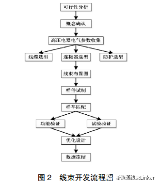

开发流程
高压线束的开发要与整车开发流程相辅相成,图2为线束开发流程图。
