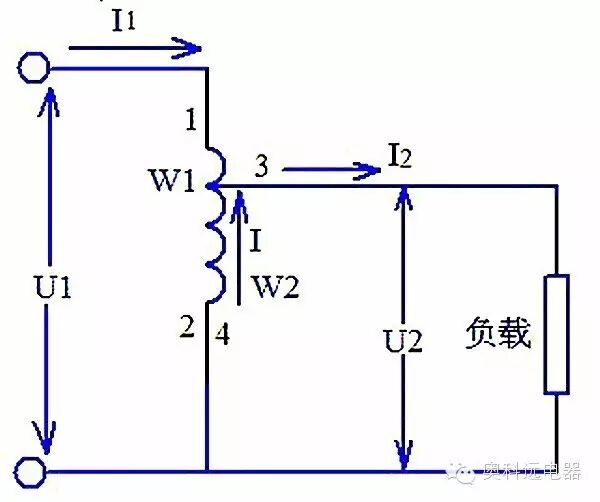

⒊自耦变压器是只有一个绕组的变压器,当作为降压变压器使用时,从绕组中抽出一部分线匝作为二次绕组;当作为升压变压器使用时,外施电压只加在绕组的—部分线匝上。通常把同时属于一次和二次的那部分绕组称为公共绕组,自耦变压器的其余部分称为串联绕组,同容量的自耦变压器与普通变压器相比,不但尺寸小,而且效率高,并且变压器容量越大,电压越高.这个优点就越加突出。因此随着电力系统的发展、电压等级的提高和输送容量的增大,自耦变压器由于其容量大、损耗小、造价低而得到广泛应用。【掌中宝典】自耦变压器的图1
由电磁感应的原理可知,变压器并不要有分开的原绕组和副绕组,只有一个线圈也能达到变换电压的目的.在图1中,当变压器原绕组W1接入交流电源U1时,变压器原绕组每匝的电压降,电压平均分配在变压器原绕组1,2,变压器副绕组W2的电压等于原绕组每匝电压乘以3,4的匝数.在U1不变的下,变更W1和W2的比例,就得到不同的U2值.这种原,副绕组直接串联,自行耦合的变压器就叫自耦变压器,又叫单圈变压器。
普通变压器的原、副绕组是互相绝缘的,只用磁的联系而没有电的联系,依线圈组数的不同,这种变压器又可分为双圈变压器或多圈变压器.由电磁感应的原理可知,并不要有分开的原绕组和副绕组,只有一个线圈也能达到变换电压的目的。在图1中,当原绕组W1接入交流电源U1时,原绕组每匝的电压降,电压平均分配在原绕组1,2,副绕组W2的电压等于原绕组每匝电压乘以3,4的匝数.在U1不变的下,变更W1和W2的比例,就得到不同的U2值。这种原、副绕组直接串联,自行耦合的变压器称为自耦变压器,又叫单圈变压器。
自耦变压器的各种运行方式  自耦变压器中的电压,电流和匝数的关系和变压器,既:U1/U2=W1/W2=I2/I1=K 自耦变压器最大特点是,副绕组是原绕组的一部分(如图1的自耦降压变压器),或原绕组是副绕组的一部分(如图2的自耦升压变压器)。
自耦变压器原、副绕组的电流方向和普通变压器一样是相反的。  在忽略变压器的激磁电流和损耗的情况下,可有如下关系式
降压:I2=I1+I,I=I2-I1
升压:I2=I1-I,I=I1-I2  P1=U1I1,P2=U2I2
式中:
I1是原绕组电流,I2是副绕组电流
U1是原绕组电压,U2是副绕组电压
P1是原绕组功率,P2是副绕组功率
