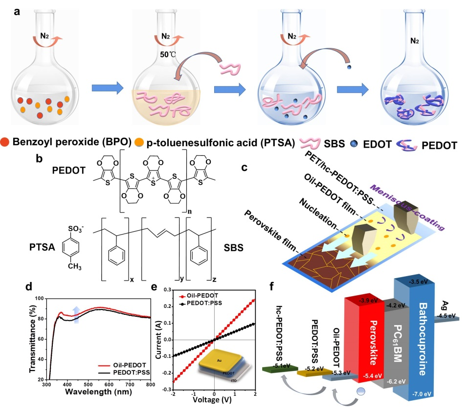

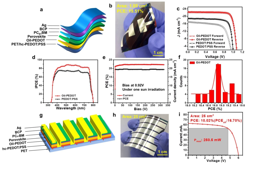

作者首先对合成的Oil-PEDOT进行了初步的光学和电学表征,相比于参考样品(PEDOT:PSS),其性能有一定改善,如图1所示。进一步研究后发现Oil-PEDOT中PEDOT组分含量要远高于PEDOT:PSS,同时在相应的薄膜上也观察到Oil-PEDOT的结晶性要强于PEDOT:PSS,具有岛状结晶的Oil-PEDOT更利于电荷传输同时也改善了上层钙钛矿的结晶生长质量。此外,在光学显微镜下观察到Oil-PEDOT不存在很明显的液边扩张现象,从而可以印证其相比于参考墨水(PEDOT:PSS)来说具有更优的可印刷性,如图2所示。
陈义旺/胡笑添课题组:非润湿导电高分子阳极界面层制备高性能柔性钙钛矿太阳电池的图1
图1  合成工艺及光学性能图。
陈义旺/胡笑添课题组:非润湿导电高分子阳极界面层制备高性能柔性钙钛矿太阳电池的图2
图2  材料的性能和形貌表征。

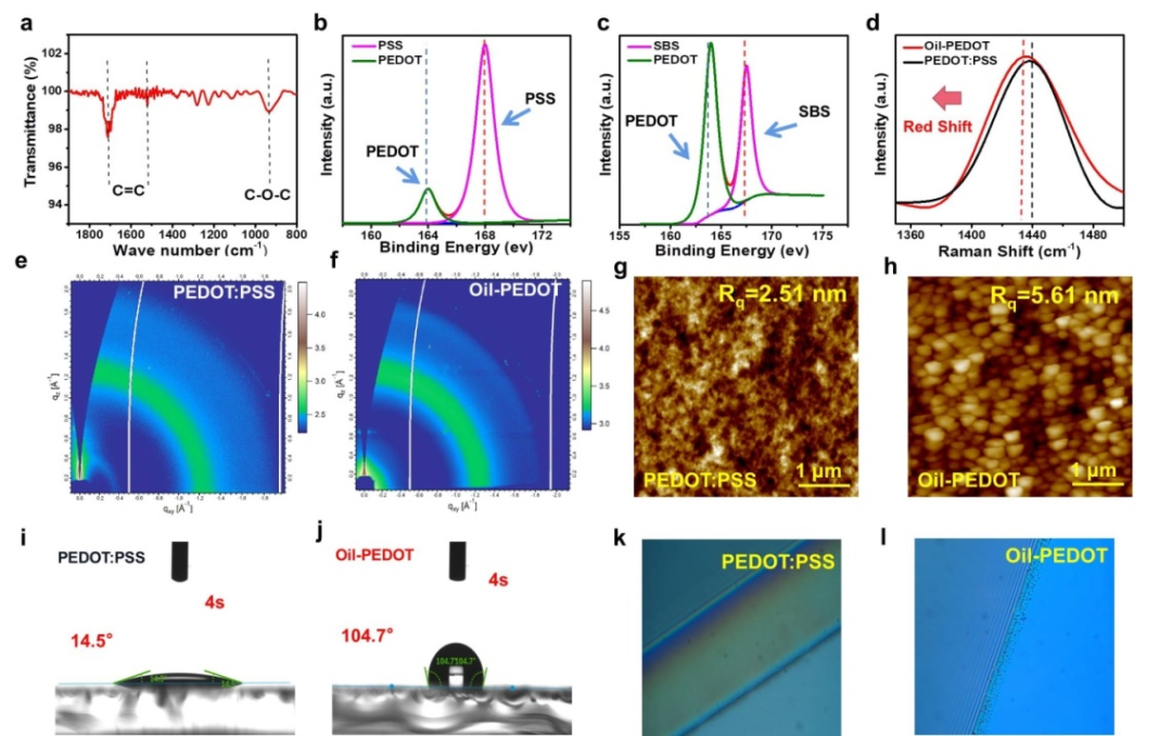

作者进一步在优化后的阳极界面层上沉积钙钛矿,发现其上层钙钛矿的晶体质量得到明显改善,这与Oil-PEDOT上钙钛矿成核和结晶时间的降低有关。同时,紫外吸收、稳态荧光和瞬态荧光印证了钙钛矿晶体质量的改善带来光学性能的提升。在5cm×5 cm的大面积钙钛矿薄膜上选取了2500个点位测试其钙钛矿(110)的峰值,发现基于Oil-PEDOT的钙钛矿晶体质量更为均一,进一步印证了基于Oil-PEDOT的钙钛矿结晶质量较高且更平均,如图3所示。
陈义旺/胡笑添课题组:非润湿导电高分子阳极界面层制备高性能柔性钙钛矿太阳电池的图3
图3  钙钛矿薄膜的形貌和性能表征。

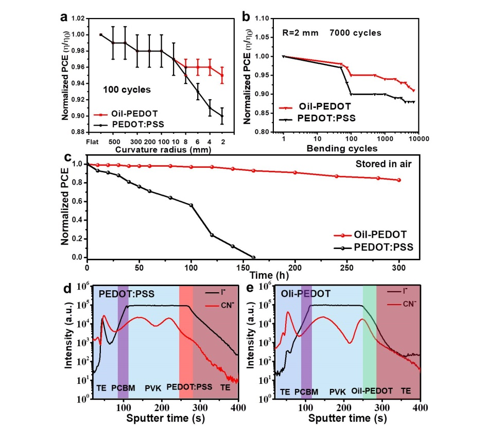

将上述薄膜集成到柔性钙钛矿器件中,相应器件性能如图4所示。相较于采用PEDOT:PSS作为空穴传输层的器件,基于Oil-PEDOT的器件短路电流、填充因子和开路电压都有明显提升。基于Oil-PEDOT的最高效率达到了19.51%,相比于参考器件的14.84%高出了4.67%。同时,稳态输出等电学表征也证明了器件性能的有效提升。同时,在25 cm2的钙钛矿模组上得到了16.70%的光电转换效率,有效面积为22.5 cm2
陈义旺/胡笑添课题组:非润湿导电高分子阳极界面层制备高性能柔性钙钛矿太阳电池的图4
图4  柔性钙钛矿太阳电池电学性能表征。

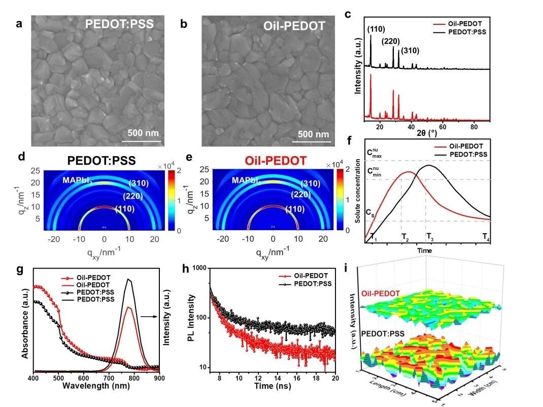

机械稳定性表征发现,基于Oil-PEDOT的器件机械稳定性有明显提升,长时间稳定性也有明显改善。稳定性提高可归因于优化器件中碘离子迁移受到抑制,而离子迁移性能的差异可结于Oil-PEDOT上钙钛矿晶体质量的明显改善,如图5所示。
陈义旺/胡笑添课题组:非润湿导电高分子阳极界面层制备高性能柔性钙钛矿太阳电池的图5
图5  柔性钙钛矿太阳电池的稳定性表征。
