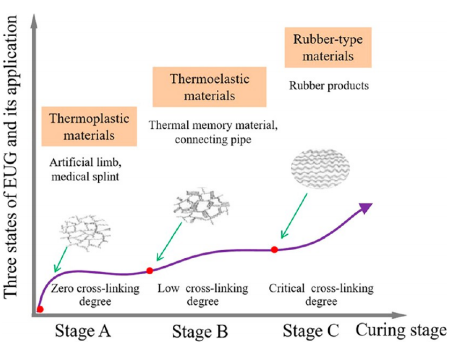

杜仲胶为典型的直链型高分子,容易发生交联。我国著名的杜仲胶专家严瑞芳教授根据杜仲胶交联程度的不同将杜仲胶材料分为:热塑型(零交联度)、热弹型(低交联度)和橡胶型(临界交联度)(图2),这为杜仲胶材料发展奠定了理论基础。
西农董娟娥教授团队JAFC封面综述:一种新型材料-天然高分子杜仲橡胶的图2
图2 杜仲胶材料的三种类型

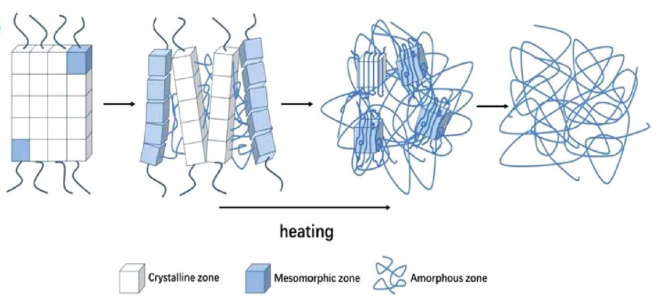

结晶是杜仲胶的另一个重要特性,由于分子链的高度线性,室温下分子内或分子间容易形成氢键而发生结晶,分为α和β两种结晶型。张继川副研究员提出杜仲胶三相结晶模型(图3),认为杜仲胶具有结晶区、介晶区和无定形区,分别占杜仲胶的39.8%,27.6%和32.6%,当温度由25℃上升至80℃时,结晶区和介晶区逐渐减小并向无定形区转变,当温度高于80℃时,杜仲胶表现为无定形态。
西农董娟娥教授团队JAFC封面综述:一种新型材料-天然高分子杜仲橡胶的图3
