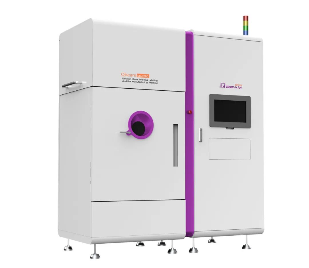

在全球3D打印产品库product.nanjixiong.com里,南极熊注意到智束科技QbeamMed200 骨科医疗型电子束选区熔化(EBSM®)金属3D打印机。QBEAM Med型骨科医疗专用电子束金属3D打印机在上一代QbeamLab型设备基础上对电子、铺送粉系统、控制软件、质量监控上进行了优化设计。

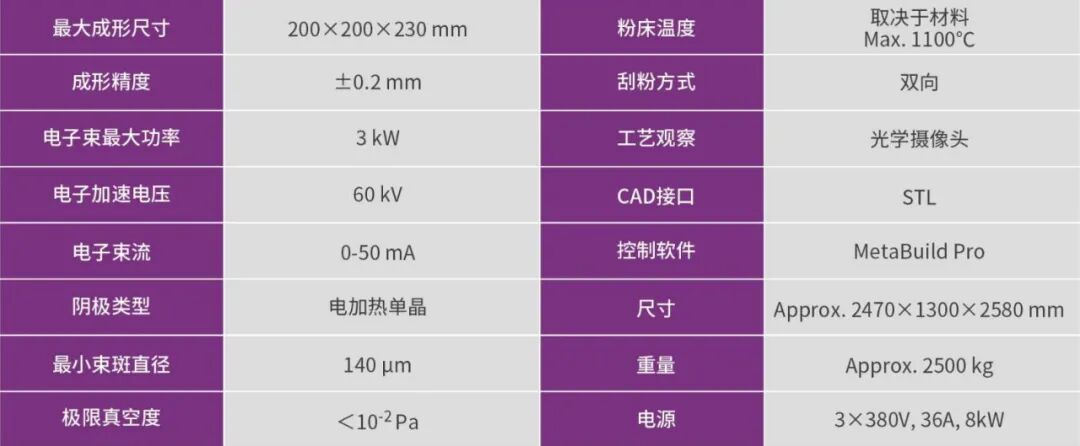

设备参数:
每日一品:国产骨科电子束金属3D打印机,智束科技QbeamMed200的图2

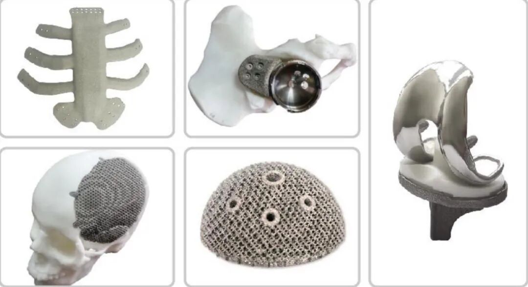

目前国内外众多医疗器械公司及骨科医院选择利用电子束3D打印技术生产标准化及个性化骨科植入体。电子束金属3D打印与激光金属3D打印(SLM)相比较在制造产能和制造成本上有明显优势。
每日一品:国产骨科电子束金属3D打印机,智束科技QbeamMed200的图3

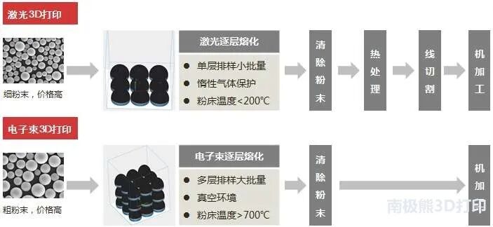

以打印制造具有骨小梁结构的髋臼杯为例,在相同的有效成形空间内,电子束金属3D打印的制造产能是激光金属3D打印(SLM)制造产能的3倍左右。因为电子束金属3D打印具有3KW的能量源、700℃以上的基板温度和逐层预热等特点,使得植入体在打印过程中可以层叠摆放并且节省了打印后线切割和热处理的时间及成本。同时,相比较于激光金属3D打印(SLM)的惰性气体保护环境,电子束金属3D打印的的真空环境对植入体的氧含量控制更有利。
每日一品:国产骨科电子束金属3D打印机,智束科技QbeamMed200的图4

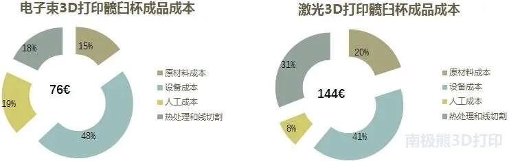

以打印制造具有骨小梁结构的髋臼杯为例,依据国外权威机构测算,利用电子束金属3D打印工艺从粉末原材料到打印再到后处理得到一个最终髋臼杯产品的全部制造成本是利用激光金属3D打印(SLM)工艺制造髋臼杯产品成本的一半。
每日一品:国产骨科电子束金属3D打印机,智束科技QbeamMed200的图5

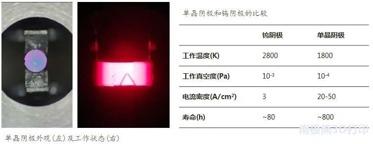

1.新一代电子采用单晶灯丝,相比较于传统的钨灯丝具寿命提升10倍,发射的电子束亮度提高10倍。灯丝寿命可达800小时、最小束斑直径140微米;

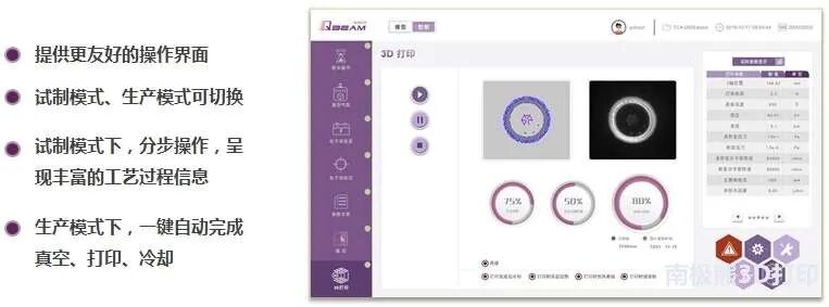

2.更新的打印工艺控制软件提供更友好的操作界面,并增加了生产模式,可一键自动完成真空、打印、冷却等所有过程。

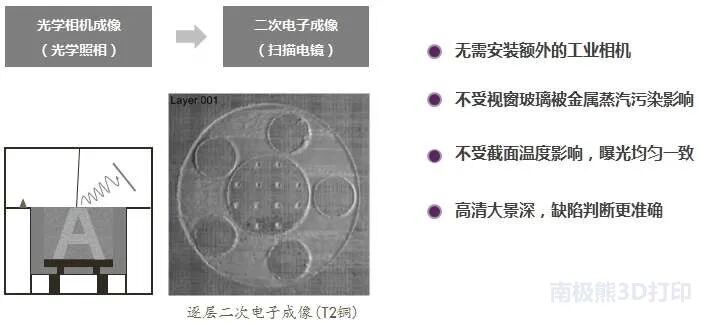

3.质量监控由传统的光学摄像头可升级为二次电子逐层成像技术,对于打印过程的监控与记录更清晰、更准确。
