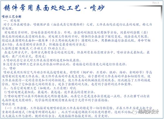

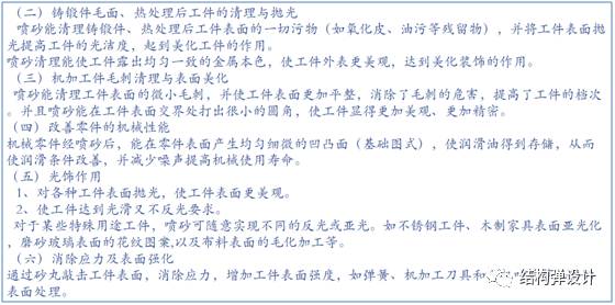

机械处理法:
主要包括钢丝刷辊抛光法、抛丸法和喷丸法。抛光法也就是刷辊在电机的带动下,刷辊以与轧件运动相反的方向在板带的上下表面高速旋转刷去氧化铁皮。刷掉的氧化铁皮采用封闭循环冷却水冲洗系统冲掉。抛丸法清理是利用离心力将弹丸加速,抛射至工件进行除锈清理的方法。

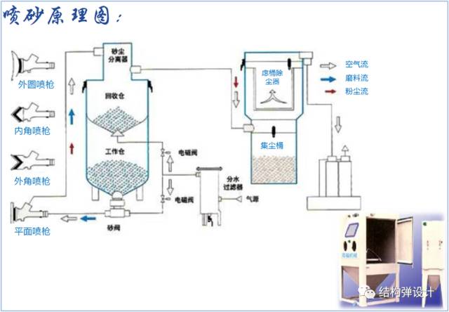

喷丸分为喷丸和喷砂:
用喷丸进行表面处理,打击力大,清理效果明显。但喷丸对薄板工件的处理,容易使工件变形,且钢丸打击到工件表面(无论抛丸或喷丸)使金属基材产生变形,由于Fe304和FE203没有塑性,破碎后剥离,而油膜与其材一同变形,所以对带有油污的工件,抛丸、喷丸无法彻底清除油污。

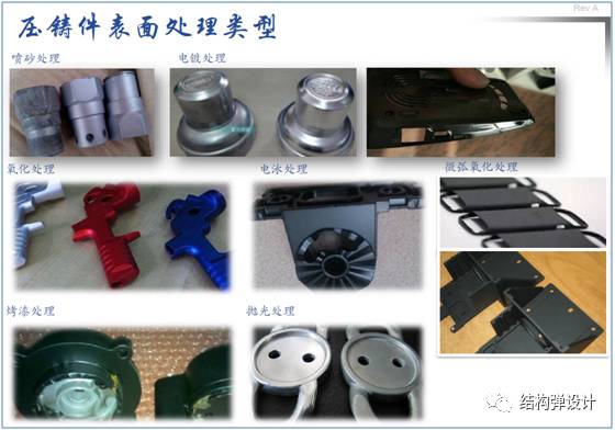

根据使用的方法不同,可将表面处理技术分为下述种类。
一、电化学方法
这种方法是利用电极反应,在工件表面形成镀层。其中主要的方法是:
(一)电镀
在电解质溶液中,工件为阴极,在外电流作用下,使其表面形成镀层的过程,称为电镀。镀层可为金属、合金、半导体或含各类固体微粒,如镀铜、镀镍等。
(二)氧化
在电解质溶液中,工件为阳极,在外电流作用下,使其表面形成氧化膜层的过程,称为阳极氧化,如铝合金的阳极氧化。钢铁的氧化处理可用化学或电化学方法。化学方法是将工件放入氧化溶液中,依靠化学作用在工件表面形成氧化膜,如钢铁的发蓝处理。

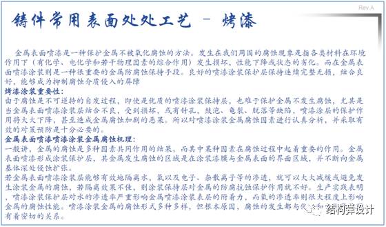

(一)涂装
闲喷涂或刷涂方法,将涂料(有机或无机)涂覆于工件表面而形成涂层的过程,称为涂装,如喷漆、刷漆等。

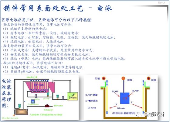

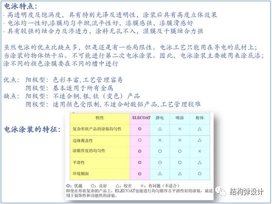

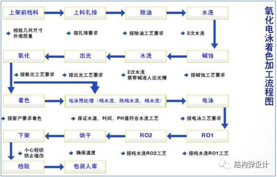

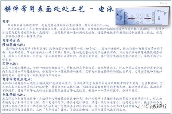

(五)电泳及静电喷涂
1、电泳,工件作为一个电极放入导电的水溶性或水乳化的涂料中,与涂料中另一电极构成解电路。在电场作用下,涂料溶液中已离解成带电的树脂离子,阳离子向阴极移动,阴离子向阳极移动。这些带电荷的树脂离子,连同被吸附的颜料粒子一起电泳到工件表面,形成涂层,这一过程称为电泳。
2、静电喷涂,在直流高电压电场作用,雾化的带负电的油漆粒子定向飞往接正电的工件上,从而获得漆膜的过程,称为静喷涂。编辑本段其他分类法。

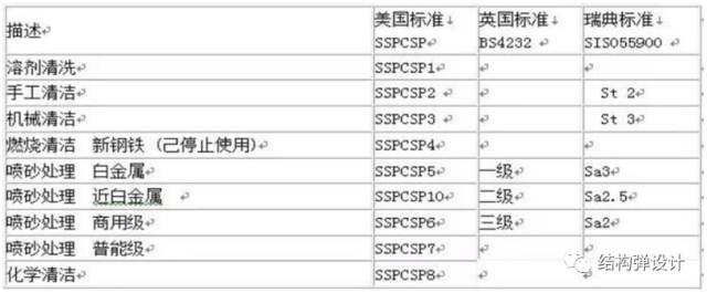

清理等级
也即清洁度,代表性国际标准有两种:一种是美国85年制订“SSPC-”;第二种是瑞典76年制订的
“Sa-”,它分为四个等级分别为Sa1、Sa2、Sa2.5、Sa3,为国际惯常通用标准,详细介绍如下:
Sa1级——相当于美国SSPC—SP7级。采用一般简单的手工刷除、砂布打磨方法,这是四种清洁度中度最低的一级,对涂层的保护仅仅略好于未采用处理的工件。
Sa1级处理的技术标准:工件表面应不可见油污、油脂、残留氧化皮、锈斑、和残留油漆等污物。Sa1级也叫做手工刷除清理级。(或清扫级)
Sa2级——相当于美国SSPC—SP6级。采用喷砂清理方法,这是喷砂处理中最低的一级,即一般的要求,但对于涂层的保护要比手工刷除清理要提高许多。Sa2级处理的技术标准:工件表面应不可见油腻、污垢、氧化皮、锈皮、油漆、氧化物、腐蚀物、和其它外来物质(疵点除外),但疵点限定为不超过每平方米表面的33%,可包括轻微阴影;少量因疵点、锈蚀引起的轻微脱色;氧化皮及油漆疵点。如果工件原表面有凹痕,则轻微的锈蚀和油漆还会残留在凹痕底部。Sa2级也叫商品清理级(或工业级)。
Sa2.5级——是工业上普遍使用的并可以作为验收技术要求及标准的级别。Sa2.5级也叫近白清理级(近白级或出白级)。Sa2.5级处理的技术标准:同Sa2要求前半部一样,但疵点限定为不超过每平方米表面的5%,可包括轻微暗影;少量因疵点、锈蚀引起的轻微脱色;氧化皮及油漆疵点。
Sa3级——级相当于美国SSPC—SP5级,是工业上的最高处理级别,也叫做白色清理级(或白色级)Sa3级处理的技术标准:与Sa2.5级一样但5%的阴影、疵点、锈蚀等都不得不存在了。

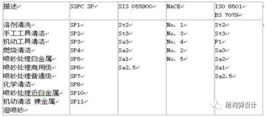

国际通用表面处理标准对比:
五金压铸件表面处理工艺详解的图4
钢结构油漆委员会SteelStructurePaintingCouncil(SSPC)
国家防腐工程师协会NationalAssociationofCorrosionEngineers(NACE)
英国标准ISO8501-1/BSIBS7079
瑞典标准SwedishStandard
国标GB-3092/GB-8923-88
表面处理标准比较

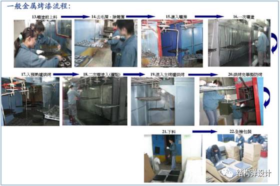

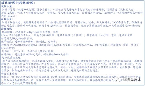

液体涂装与粉体涂装比较
产品上的呈现:
粉体烤漆的颜色比较单调,颜色种类不多,液体烤漆颜色较缤纷。液态涂料的光泽度和漆面状况比粉体好,涂膜平整性相对于粉体烤漆也比较佳。
制程:
粉体烤漆需要专门的涂装设备,但是很好涂装,简单就可以达到客户要求的膜厚和均匀度液体烤漆需要较高的涂装技术才能展现较佳的涂膜。
对被涂物的保护:
粉体应优于液体,现在的脚踏车,汽车铝合金钢圈,全是粉体涂装,以上两个例子,几乎整天日晒雨淋,异物碰撞,所以制造者通常优先选择粉体涂装。
粉体的另一个好处是环保,因完全不使用溶剂,再就是经济,粉体涂料完全不浪费,漆料没有损耗。
