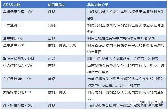

车道偏离预警(LDW)、前向碰撞预警(FCW)、交通标志识别(TSR)、 车道保持辅助(LKA)、行人碰撞预警(PCW)、全景泊车(SVP)、驾驶员疲劳预警等众多功能都可借助摄像头实现,有的功能甚至只能通过摄像头实现。
车载摄像头价格持续走低,未来单车多摄像头将成为趋势。相对于车载雷达等传感器价格更加低廉,易于普及应用。特斯拉Autopilot 2.0的硬件系统中就包含8个摄像头,未来单车多摄像头将成为趋势。
根据不同ADAS功能的要求,摄像头的安装位置也不尽相同。按摄像头的安装位置不同,可分为前视、侧视、后视和内置四个部分。未来要实现全套ADAS功能,单车需配备至少5个摄像头。
前视摄像头使用频率最高,单一摄像头可实现多重功能。通过算法开发优化,单一前视摄像头可以实现多重功能,如行车记录、车道偏离预警、前向碰撞预警、行人识别等。未来也有望通过算法整合,实现更多ADAS功能。
前视摄像头一般为广角镜头,安装在车内后视镜上或者前挡风玻璃上较高的位置,以实现较远的有效距离。

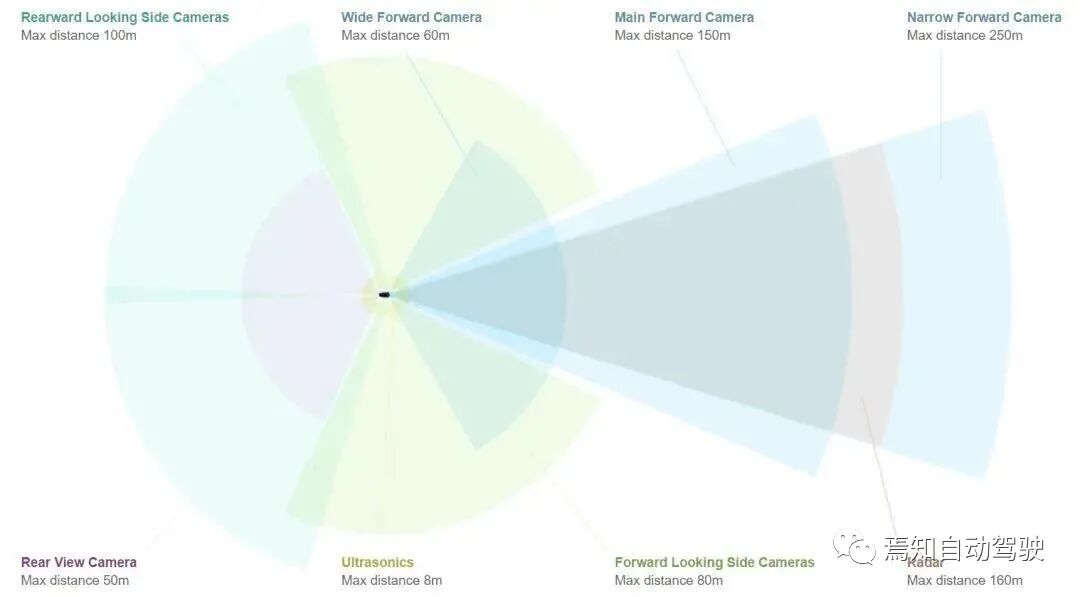

特斯拉摄像头布局
一文了解最近很火的自动驾驶之“眼”的图5
前向三颗摄像头(挡风玻璃后):前向窄视场角(1.5英寸到边),最大距离820英尺(约250米),35度视场角;前向主摄像头(1.5英寸到边),最大距离260英尺(80米),50度视场角;前向鱼眼摄像头(位于中间),最大距离195英尺(60米),150度视场角。
一文了解最近很火的自动驾驶之“眼”的图6
左B柱摄像头,195英尺(60米),80度视场角;右B柱,195英尺(60米),80度视场角;
一文了解最近很火的自动驾驶之“眼”的图7
左视镜下方翼子板位置后视摄像头,325英尺(100米),60度视场角;右视镜下方翼子板位置后视摄像头(100米),325英尺,60度视场
一文了解最近很火的自动驾驶之“眼”的图8
后视摄像头最大距离160英尺(约50米),140度视场角;

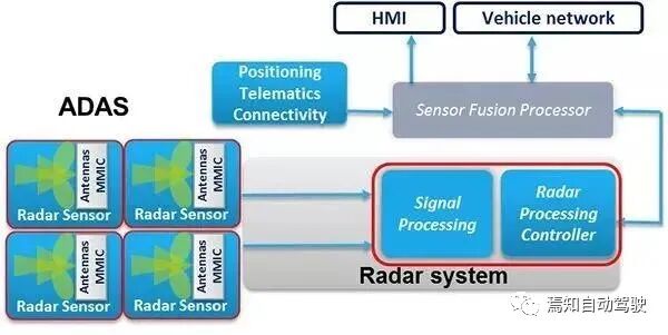

雷达传感器(仅进行原始数据收集)的基本架构

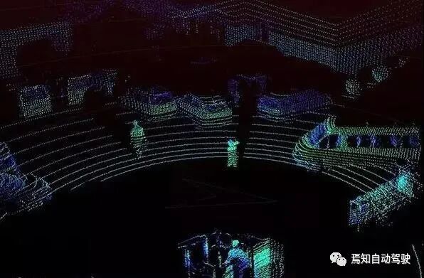

车载三维激光雷达一般安装在车顶,可以高速旋转,以获得周围空间的点云数据,从而实时绘制出车辆周边的三维空间地图;同时,激光雷达还可以测量出周边其他车辆在三个方向上的距离、速度、加速度、角速度等信息,再结合GPS地图计算出车辆的位置,这些庞大丰富的数据信息传输给ECU分析处理后,以供车辆快速做出判断。

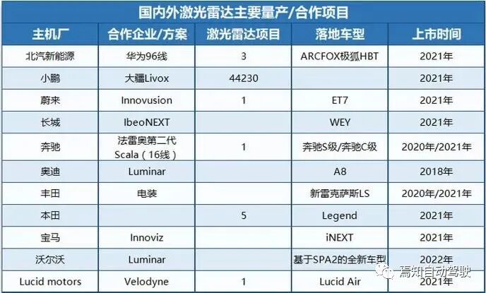

主机厂跟激光雷达厂的合作情况
