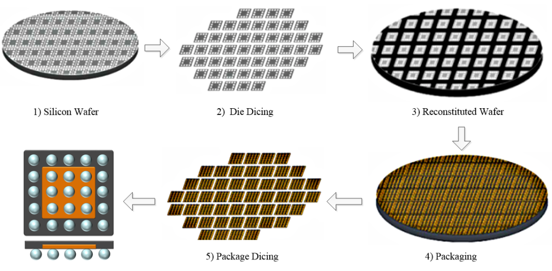

随着IC工艺的提升,芯片面积缩小,芯片面积内无法容纳足够的引脚数量,因此衍生出Fan-Out WLP 封装形态,也称为FOWLP,实现在芯片面积范围外充分利用RDL做连接,以获取更多的引脚数。
FOWLP,由于要将RDL和Bump引出到裸芯片的外围,因此需要先进行裸芯片晶圆的划片分割,然后将独立的裸芯片重新配置到晶圆工艺中,并以此为基础,通过批量处理、金属化布线互连,形成最终封装。FOWLP封装流程如下图所示。

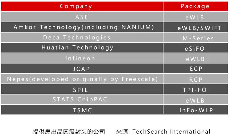

FOWLP受到很多公司的支持,不同的公司也有不同的命名方法,下图所示为各大公司的提供的FOWLP。
“先进封装”一文打尽的图3
无论是采用Fan-in还是Fan-out,WLP晶圆级封装和PCB的连接都是采用倒装芯片形式,芯片有源面朝下对着印刷电路板,可以实现最短的电路径,这也保证了更高的速度和更少的寄生效应。另一方面,由于采用批量封装,整个晶圆能够实现一次全部封装,成本的降低也是晶圆级封装的另一个推动力量。

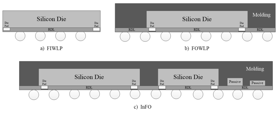

InFO(Integrated Fan-out)是台积电(TSMC)于2017年开发出来的FOWLP先进封装技术,是在FOWLP工艺上的集成,可以理解为多个芯片Fan-Out工艺的集成,而FOWLP则偏重于Fan-Out封装工艺本身。
InFO给予了多个芯片集成的空间,可应用于射频和无线芯片的封装,处理器和基带芯片封装,图形处理器和网络芯片的封装。下图为FIWLP,FOWLP和InFO对比示意图。
“先进封装”一文打尽的图4
苹果iPhone处理器早年一直是三星来生产,但台积电却从苹果A11 开始,接连独拿两代iPhone处理器订单,关键之一,就在于台积电全新封装技术InFO,能让芯片与芯片之间直接互连,减少厚度,腾出宝贵的空间给电池或其他零件使用。
苹果从 iPhone 7 就开始InFO封装,后续继续在用,iPhone 8、iPhone X,包括以后其他品牌的手机也会开始普遍使用这个技术。苹果和台积电的加入改变了FOWLP技术的应用状况,将使市场开始逐渐接受并普遍应用FOWLP(InFO)封装技术。

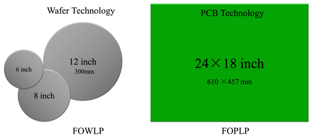

3.FOPLP
FOPLP(Fan-out Panel Level Package)面板级封装,借鉴了FOWLP的思路和技术,但采用了更大的面板,因此可以量产出数倍于 300 毫米硅晶圆芯片的封装产品。
FOPLP技术是FOWLP 技术的延伸,在更大面积的方形载板上进行Fan-Out制程,因此被称为 FOPLP 封装技术,其Panel载板可以采用PCB载板,或者液晶面板用的玻璃载板。
目前而言,FOPLP采用了如 24×18英寸(610×457mm)的PCB载板,其面积大约是 300 mm硅晶圆的4 倍,因而可以简单的视为在一次的制程下,就可以量产出 4 倍于300 mm硅晶圆的先进封装产品。
和FOWLP工艺相同,FOPLP 技术可以将封装前后段制程整合进行,可以将其视为一次的封装制程,因此可大幅降低生产与材料等各项成本。下图为FOWLP和FOPLP比较。
“先进封装”一文打尽的图5
FOPLP采用了PCB上的生产技术进行RDL的生产,其线宽、线间距目前均大于10um,采用SMT设备进行芯片和无源器件的贴装,由于其面板面积远大于晶圆面积,因而可以一次封装更多的产品。相对FOWLP,FOPLP具有更大的成本优势。目前,全球各大封装业者包括三星电子、日月光均积极投入到FOPLP 制程技术中。

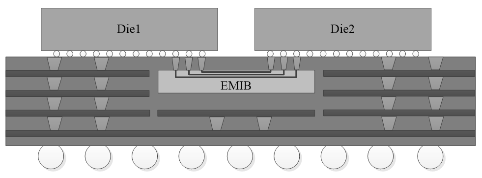

EMIB(Embedded Multi-Die Interconnect Bridge)嵌入式多芯片互连桥先进封装技术是由英特尔提出并积极应用的,和前面描述的3种先进封装不同,EMIB是属于有基板类封装,因为EMIB也没有TSV,因此也被划分到基于XY平面延伸的先进封装技术。
EMIB理念跟基于硅中介层的2.5D封装类似,是通过硅片进行局部高密度互连。与传统2.5封装的相比,因为没有TSV,因此EMIB技术具有正常的封装良率、无需额外工艺和设计简单等优点。
传统的SoC芯片,CPU、GPU、内存控制器及IO控制器都只能使用一种工艺制造。采用EMIB技术,CPU、GPU对工艺要求高,可以使用10nm工艺, IO单元、通讯单元可以使用14nm工艺,内存部分则可以使用22nm工艺,采用EMIB先进封装技术可以把三种不同工艺整合到一起成为一个处理器。下图是EMIB示意图。
“先进封装”一文打尽的图6
和硅中介层(interposer)相比,EMIB硅片面积更微小、更灵活、更经济。EMIB封装技术可以根据需要将CPU、IO、GPU甚至FPGA、AI等芯片封装到一起,能够把10nm、14nm、22nm等多种不同工艺的芯片封装在一起做成单一芯片,适应灵活的业务的需求。
通过EMIB方式,KBL-G平台将英特尔酷睿处理器与AMD Radeon RX Vega M GPU整合在一起,同时具备了英特尔处理器强大的计算能力与AMD GPU出色的图形能力,并且还有着极佳的散热体验。这颗芯片创造了历史,也让产品体验达到了一个新的层次。

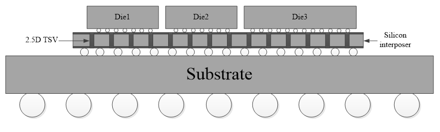

CoWoS(Chip-on-Wafer-on-Substrate)是台积电推出的 2.5D封装技术,CoWoS是把芯片封装到硅转接板(中介层)上,并使用硅转接板上的高密度布线进行互连,然后再安装在封装基板上,如下图所示。
“先进封装”一文打尽的图7
CoWoS和前面讲到的InFO都来自台积电,CoWoS有硅转接板Silicon Interposer,InFO则没有。CoWoS针对高端市场,连线数量和封装尺寸都比较大。InFO针对性价比市场,封装尺寸较小,连线数量也比较少。
台积电2012年就开始量产CoWoS,通过该技术把多颗芯片封装到一起,通过Silicon Interposer高密度互连,达到了封装体积小,性能高、功耗低,引脚少的效果。
CoWoS技术应用很广泛,英伟达的GP100、战胜柯洁的AlphaGo背后的Google芯片TPU2.0都是采用CoWoS技术,人工智能AI的背后也是有CoWoS的贡献。目前,CoWoS已经获得NVIDIA、AMD、Google、XilinX、华为海思等高端芯片厂商的支持。

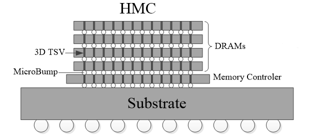

HMC(Hybrid Memory Cube)混合存储立方体,其标准由美光主推,目标市场是高端服务器市场,尤其是针对多处理器架构。HMC使用堆叠的DRAM芯片实现更大的内存带宽。另外HMC通过3D TSV集成技术把内存控制器(Memory Controller)集成到DRAM堆叠封装里。下图所示为HMC技术示意图。
“先进封装”一文打尽的图9
对比HBM和HMC可以看出,两者很相似,都是将DRAM芯片堆叠并通过3D TSV互连,并且其下方都有逻辑控制芯片,两者的不同在于:HBM通过Interposer和GPU互连,而HMC则是直接安装在Substrate上,中间缺少了Interposer和2.5D TSV。
在HMC堆叠中,3D TSV的直径约为5~6um,数量超过了2000+,DRAM芯片通常减薄到50um,之间通过20um的MicroBump将芯片相连。
以往内存控制器都做在处理器里,所以在高端服务器里,当需要使用大量内存模块时,内存控制器的设计非常复杂。现在把内存控制器集成到内存模块内,则内存控制器的设计就大大地简化了。此外,HMC使用高速串行接口(SerDes)来实现高速接口,适合处理器和内存距离较远的情况。

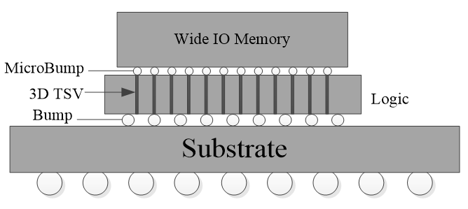

Wide-IO(Wide Input Output)宽带输入输出技术由三星主推,目前已经到了第二代,可以实现最多512bit的内存接口位宽,内存接口操作频率最高可达1GHz,总的内存带宽可达68GBps,是DDR4接口带宽(34GBps)的两倍。

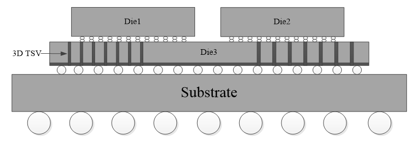

Wide-IO通过将Memory芯片堆叠在Logic芯片上来实现,Memory芯片通过3D TSV和Logic芯片及基板相连接,如下图所示。
“先进封装”一文打尽的图10
Wide-IO具备TSV架构的垂直堆叠封装优势,有助打造兼具速度、容量与功率特性的移动存储器,满足智慧型手机、平板电脑、掌上型游戏机等行动装置的需求,其主要目标市场是要求低功耗的移动设备。

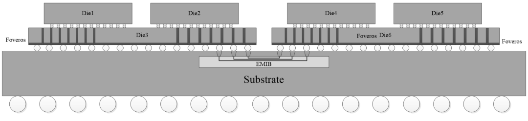

10.Co-EMIB(Foveros + EMIB)
Co-EMIB是EMIB和Foveros的综合体,EMIB主要是负责横向的连结,让不同内核的芯片像拼图一样拼接起来,而Foveros则是纵向堆栈,就好像盖高楼一样,每层楼都可以有完全不同的设计,比如说一层为健身房,二层当写字楼,三层作公寓。
将EMIB和Foveros合并起来的封装技术被称作Co-EMIB,是可以具有弹性更高的芯片制造方法,可以让芯片在堆叠的同时继续横向拼接。因此,该技术可以将多个3D Foveros芯片通过EMIB拼接在一起,以制造更大的芯片系统。下图是Co-EMIB技术示意图。
“先进封装”一文打尽的图12
Co-EMIB封装技术能提供堪比单片的性能,达成这个技术的关键,就是ODI(Omni-Directional Interconnect)全向互连技术。ODI具有两种不同型态,除了打通不同层的电梯型态连接外,也有连通不同立体结构的天桥,以及层之间的夹层,让不同的芯片组合可以有极高的弹性。ODI封装技术可以让芯片既实现水平互连,又可以实现垂直互连。
Co-EMIB通过全新的3D + 2D封装方式,将芯片设计思维也从过去的平面拼图,变成堆积木。因此,除了量子计算等革命性的全新计算架构外,CO-EMIB可以说是在维持并延续现有计算架构与生态的最佳作法。

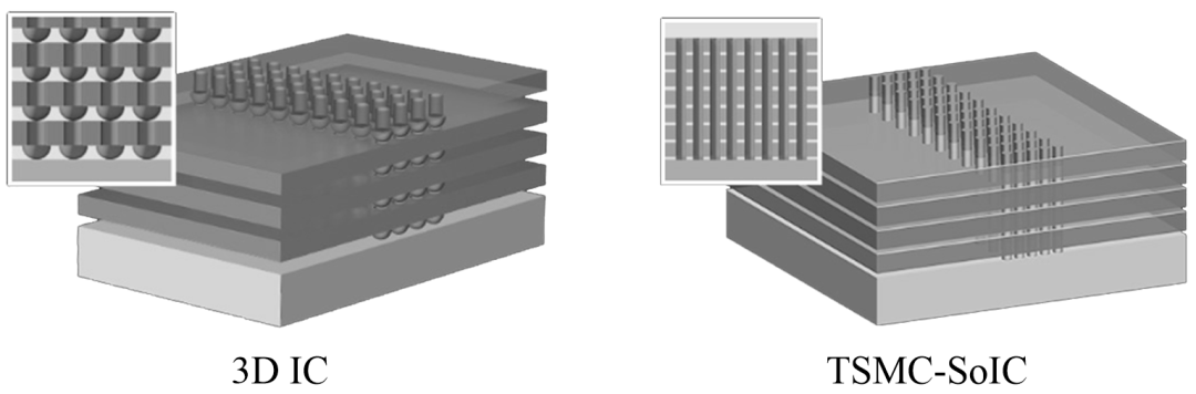

下图是3D IC和SoIC集成的比较。
“先进封装”一文打尽的图13
具体的说,SoIC和3D IC的制程有些类似,SoIC的关键就在于实现没有凸点的接合结构,并且其TSV的密度也比传统的3D IC密度更高,直接通过极微小的TSV来实现多层芯片之间的互联。如上图所示是3D IC和SoIC两者中TSV密度和Bump尺寸的比较。可以看出,SoIC的TSV密度要远远高于3D IC,同时其芯片间的互联也采用no-Bump的直接键合技术,芯片间距更小,集成密度更高,因而其产品也比传统的3D IC有更高的功能密度。

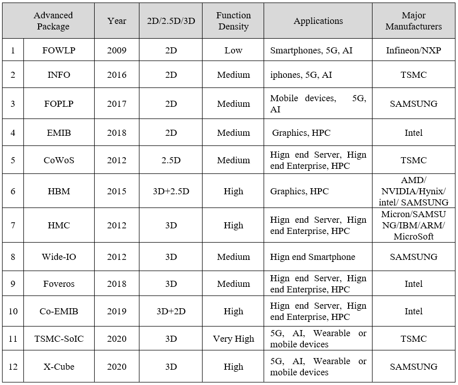

本文中,我们讲述了12种当今最主流的先进封装技术。下表是对这些主流先进封装技术横向比较。
“先进封装”一文打尽的图15
从对比中我们可以看出,先进封装的出现和快速发展主要是在近10年间,其集成技术主要包括2D、2.5D、3D、3D+2D、3D+2.5D几种类型,功能密度也有低、中、高、极高几种,应用领域包括了5G,AI,可穿戴设备,移动设备、高性能服务器、高性能计算、高性能显卡等领域,主要应用厂商包括TSMC、Intel、SAMSUNG等著名芯片厂商,这也反映出先进封装和芯片制造融合的趋势。

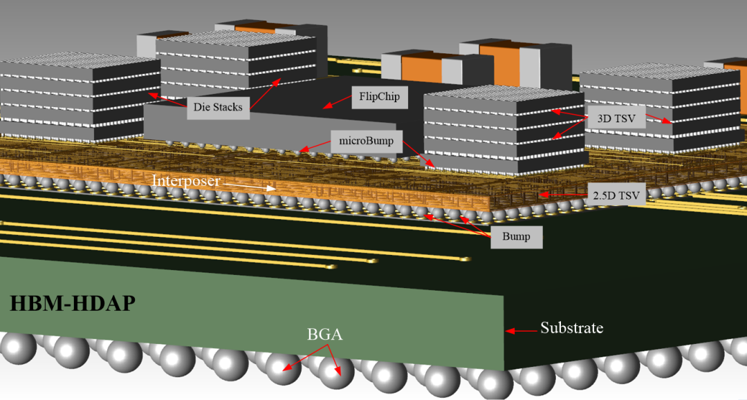

先进封装对EDA工具也提出了新的要求,EDA工具需要既能支持FIWLP、FOWLP、2.5D TSV和3D TSV设计,也需要能支持多基板设计,因为一款产品中硅中介层(inteposer)和封装基板(Substrate)经常集成在一起,各大EDA公司纷纷推出了新的工具来支持先进封装的设计和验证,包括Synopsys, Cadence, Siemens EDA(Mentor)都积极参与其中。
下图所示为Siemens EDA XPD工具先进封装设计截图,该设计包含了3D TSV和2.5D TSV设计,Interposer,Substrate,FlipChip,Microbump,BGA等元素,在EDA工具中得到了详尽和精准的体现。关于先进封装的详细设计方法可参考近期即将出版的新书《基于SiP技术的微系统》。
“先进封装”一文打尽的图16
典型的先进封装设计(Siemens EDA XPD设计截图)
