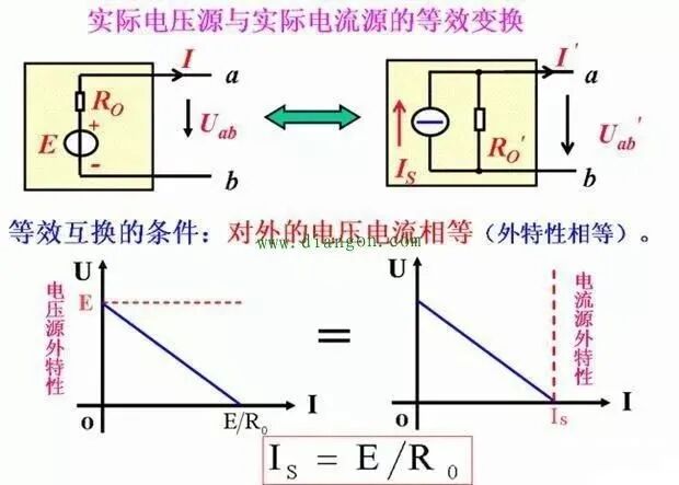

电压只不过是衡量
电源的一个参数,因为用电时候,我们最终考虑的是通电产生的效应形成的作用效果,而这个效果基本正比于用电功率。但是要测量功率和电流是比较麻烦的事情,而电压测量是非常简单的,基本上并联就可以实时测量到,而且精度高。功率=电压*电流,所以人们在用电的时候,往往把电源设计成电压源的形式,这样通过测量电压,就可以知道这个电源的大概情况了。如果设计成电流源形式,电流往往要串联来测量,太不方便了,虽然人们利用的是电流的各种效应,但是对外展示参数的时候,却是电压。这样也就造成了很多人误以为电压比电流重要,以为电人是因为电压高。
电流电人还是电压电人?电压和电流哪个能电死人?的图1
而根据欧姆定律,在负载阻抗一定情况下,电压和电流是成正比例关系的。如果把人体看出一个负载,它的阻值往往是1-2KΩ。在人体通过5毫安电流时候,人只是会感觉到麻了一下,综合到大部分人体电阻和用电场合,科学家认为是36伏的电压大概能满足这个安全要求,所以认为36伏以下的电源相对安全而已,实际上如果是在潮湿环境下,人体的电阻非常小,通过36伏一样可能会超过30毫安的危险电流,这时候36伏就不是安全电压了。
所以本质上通过电压来判断是否电人,并不是一件非常科学的事情,只是因为我们生活中无处不在都是电压源,我们已经习惯了使用电压去衡量用电的一些参数,这个只是一个大概的东西而已,只是因为它方便,实际上电人本质还是电流。
